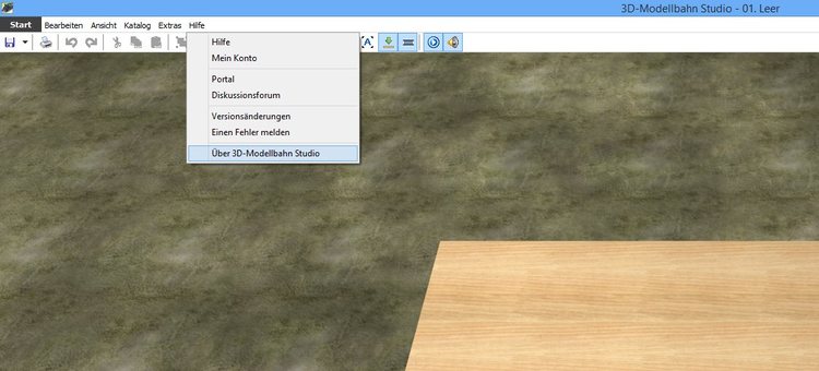

Hallo Stephan,
ich benötige von dir die genaue Versionsnummer. Diese findest du im Programm, nicht hier auf der Webseite. Öffne das 3D-Modellbahn Studio, starte eine beliebige Anlage und geh anschließend im Menü "Hilfe" auf "Über 3D-Modellbahn Studio" (siehe Bild).
