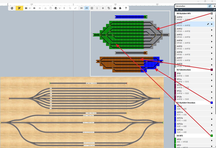

EASY Geschrieben 4. Februar 2024 Geschrieben 4. Februar 2024 Hallo @Neo, den leeren GBS0 Baustein gibt es in folgenden Farbvarianten... ... da Tauschtextur habe ich die (Farb-) Texturen exportiert... ... mir in meinen Texturkatalog geladen... ... und mir die GBS0 Bausteine (die keine Farbvarianten besitzen) thematisch über die Tauschtextur eingefärbt. So habe ich im Gleisbildstellpult einen besseren Überblick... Damit diese Information auch bei einer Weitergabe oder Veröffentlichung erhalten bleibt, fände ich es gut, wenn es im Texturkatalog eben diesen Ordner "GBS Bausteine Farben" geben würde, damit man dort die Farben hinterlegen kann. Gruß EASY

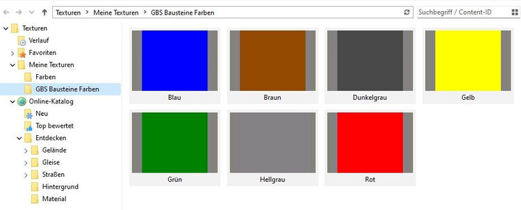

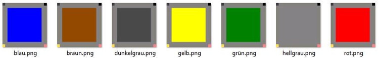

EASY Geschrieben 5. Februar 2024 Autor Geschrieben 5. Februar 2024 Hallo, Werden noch mehr Farben gewünscht? Dann bitte hier die noch zu ergänzenden Farbtöne angeben. Deine Farben und meine zusätzlichen Farben sehen bei mit im Texturkatalog so aus (als Vorschlag...) ... und da ich die Texturen schon habe als .zip Farben.zip vor 1 Stunde schrieb BahnLand: Theoretisch könnte ich natürlich auch die vorhandenen Modelle um entsprechende Variationen mit den zusätzlichen Farben erweitern. Bei heute 7 verschiedenen Farben (vielleicht sind es ja in Zukunft mehr) und bei heute pro Modell bereits vorhandenen bis zu 14 Variationen in der einen Farbe Grau (das wären bei der Unterstützung der 7 hier gezeigten Farben dann pro Modell bis zu 98 Variationen) würde ich jedoch die heute gültige Obergrenze von 50 Variationen nicht einhalten können. ... da wäre man ja mehr mit der Auswahl der Varianten als mit dem Setzen der Bausteine beschäftigt... vor 1 Stunde schrieb BahnLand: Ich würde daher die Texturen lieber im Texturen-Katalog zur Verfügung stellen, als die sich aus der Multiplikation der heute vorhandenen Variationen mit den Anzahl der angebotenen Farben ergebende Gesamtzahl von Variationen anzubieten. Gruß EASY
