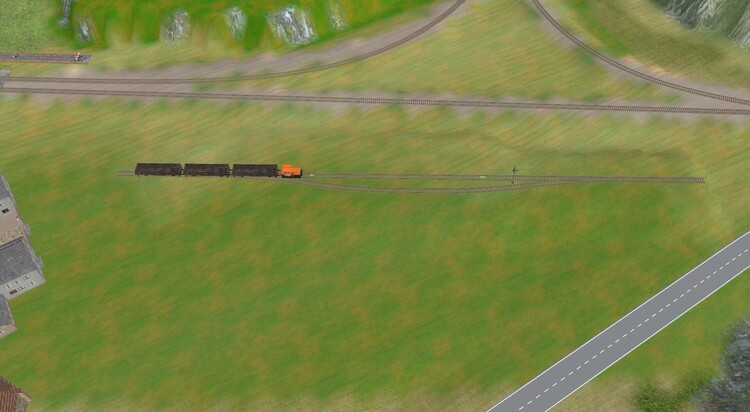

bigrala Geschrieben 22. Februar Teilen Geschrieben 22. Februar Hallo, habt Ihr einen Tipp, wie man Wagons ohne Lok auf einer abschüssigen Strecke stoppt ? Wollte Lok abkuppeln und am anderen Ende wieder ankuppeln. Nach Entkuppeln laufen die Wagons jedoch weg. Gruß Ralf Link zu diesem Kommentar Auf anderen Seiten teilen More sharing options...

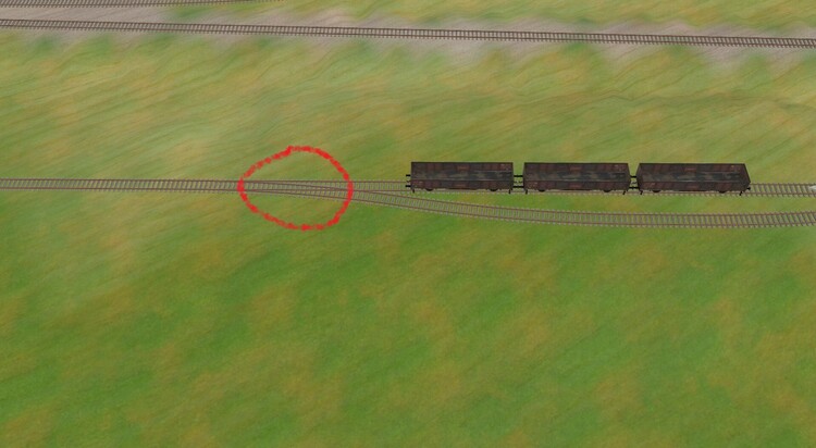

Roter Brummer Geschrieben 23. Februar Teilen Geschrieben 23. Februar Hallo @bigrala, im Original nimmt man da einen Bremsschuh. Den gibt es zwar im MBS, aber auch der hält den Wagen nicht fest. Meine Lösung wäre die hier: Stoppgleis.mbp HG Brummi Link zu diesem Kommentar Auf anderen Seiten teilen More sharing options...

bigrala Geschrieben 23. Februar Autor Teilen Geschrieben 23. Februar (bearbeitet) vor 5 Stunden schrieb Roter Brummer: Meine Lösung wäre die hier: @ Roter Brummer .... Ich habe mir mal Deine Lösung angeschaut, das hält zwar den Wagon letztlich an, ist aber auch nicht das Gelbe vom Ei. Zum einen federt der Wagon immer wieder ab, bis er steht, zum anderen taugt das nicht viel, wenn ich unterschiedliche Zuglängen hab. Ein Personenzug im BHF soll ja nach dem abkuppeln nicht ein Stück rollen. Den Bremsschuh und auch die Gleissperre hab ich schon Probiert, jedoch haben die keinen Einfluß auf die Wagons. Wofür benutzt man die eigentlich, wenn die keine Funktion haben *grübel* @ Goetz und Kaffeeschlürfer .... die Dummylok oder auch der SX1 ist sicher zum verhindern des Losrollen eine Lösung, aber wie Roter Brummer auch erkannt hat, wenn ich an das Talseitige Ende des Zuges die vorher abgekuppelte Lok ankuppeln will, ist das Ding im Weg. Also auch keine richtige Lösung. Vielleicht kann Neo für die nächste Version etwas einbauen........ entweder feste Bremse oder "Geschwindigkeit = 0 - X", damit könnte man z.B. auch den Speed an einem Ablaufberg begrenzen. Mein Ablauf: An einem kleinen Nebenbahnhof kommen kurze Züge mit unterschiedlicher Länge an. Die Lok wird abgekuppelt, fährt auf die Minidrehscheibe , wird gedreht und fährt entweder rückwärts in den Schuppen oder vorwärts über das freie Gleis bis hinter die Weiche, dort hält sie und fährt rückwärts wieder an die Wagons ran. Anschließend fährt der Zug aus dem BHF aus. Soweit der Ablauf - läuft auch alles super .... wenn nur nicht de Wagons Richtung Tal abhauen würden. So ohne Lok ist das für Kids bestimmt ein riesen Spaß ;-) Eine Alternative wäre im Moment wohl nur, dass ich die Gleise eben waagrecht ausrichten muss oder vor dem Abkuppeln eine zweite Lok am anderen Ende ankuppeln muss. @Neo ..... kann man nicht in der EV eine Bremse (Ereignis) für Wagons einbauen ? Im Moment ist es ja so, dass ich beim Eregnis "Zug betritt ein Gleis" den Namen der Lok in eine Variable im Gleis schreiben kann. Kann man das nicht erweitern, so dass man auch den Namen von Wagons ins Gleis schreiben kann und per Ereignis den Wagons die Bremse anzieht ? Wenn Zug das Gleis betritt, werden die Wagons der Reihe nach in die Objekt Variable geschrieben, dabei wird diese immer durch den nächsten Wagon überschrieben. Somit steht zum Schluß der Letzte Wagon in der Variablen und kann über die EV angesprochen werden. In einem Zugverband reicht es ja, wenn ein Wagon eine "angezogene Bremse" hat - er bremst dann ja die anderen mit. Bearbeitet 23. Februar von bigrala Link zu diesem Kommentar Auf anderen Seiten teilen More sharing options...

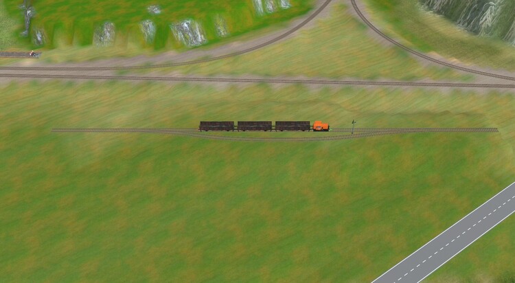

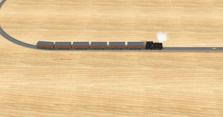

prinz Geschrieben 23. Februar Teilen Geschrieben 23. Februar Hallo @bigrala, Ich habe vielleicht eine Lösung hierzu. Das MBS kennt jetzt nicht nur die Schwerkraft sondern auch die Trägheit. Die Lösung besteht darin, dass ein SX1 mit anhängendem Gleiskontakt bei Ankunft des Zuges (Gleiskontakt rechts) diese SX1 inkl. des anhängenden Gleiskontaktes auf das Gleis gesetzt wird, der Gleiskontakt mit dem Gleis verbunden wird und anschließend das SX1 mit 10 km/h beschleunigt wird. Am Zugende stoppt das SX1. Dadurch werden bei der Lok die Kupplungen gelöst und die Lok beschleunigt (da hier ein Rundkurs vorliegt, müsste Deinen Gegebenheiten angepasst werden). Nach einer Verzögerung werden die Kupplungen der Lok wieder eingeschaltet. Erreicht die Lok jetzt den Gleiskontakt, der mit SX1 transportiert wurde, wird flux das SX1 wieder zurücktransportiert auf die virtuelle Spur und nach kurzer Verzögerung auch der Gleiskontakt. In der kurzen Zeit zwischen "Weg-Beamen" des SX1 und ankoppeln der Lok an den letzten Waggon bewegt sich der Zug nicht (oder nur so minimal, dass man es nicht bemerkt). Hier die Testanlage: Wegrollen vermeiden.mbp Viele Grüße, Wolfgang Link zu diesem Kommentar Auf anderen Seiten teilen More sharing options...

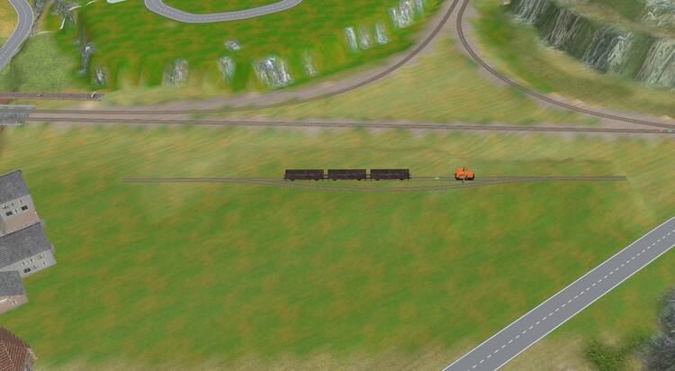

Kaffeeschluerfer Geschrieben 23. Februar Teilen Geschrieben 23. Februar Hallo, Habe mal eine kleine Demo aufgebaut. Zwischen Waggons befindet sich eine Dummylok "SX 1" auf 0,01 scaliert. Signal auf "Fahrt" stellen und die Demo läuft. MfG 75697286-6969-464A-B6CC-F44637992E05 Link zu diesem Kommentar Auf anderen Seiten teilen More sharing options...
bigrala Geschrieben 23. Februar Autor Teilen Geschrieben 23. Februar @ Kaffeeschlürfer ...... darf ich Dir einen Kaffee ausgeben ;-) Also mit den SX zwischen den Wagons funktioniert das tatsächlich. Sollte sogar gehen, wenn die Dummy am Ende des Zuges ist. Dann kuppelt die eigentliche Lok eben an den SX an. @ Prinz ..... ja auch Deine Lösung geht ganz gut, ist jedoch aufwendiger als die Lösung von Kaffeeschlürfer. Sollte das Gleis minimal verschoben werden, was beim Bau ja immerwieder mal vorkommt, darf man nicht vergessen auch die Koordinaten anzupassen. Ist aber eine sehr interessante Geschichte für Gimmicks ...... DANKE euch beiden für euer Gehirnschmalz Trotzdem wäre es vielleicht ganz gut, wenn Neo da aktiv werden könnte. Wenn neue Züge zusammengestellt werden, müsste man immer ein SX mit einflechten, wenn man plant an einer Steigung einen Lokwechsel vorzunehmen oder Wagons abzustellen. Link zu diesem Kommentar Auf anderen Seiten teilen More sharing options...
Phrontistes Geschrieben 23. Februar Teilen Geschrieben 23. Februar (bearbeitet) Hallo @Kaffeeschluerfer, genial! Keine EV, einfach nur ein SX1. vor 38 Minuten schrieb bigrala: Sollte sogar gehen, wenn die Dummy am Ende des Zuges ist. Ja, geht. Ist ja egal, wo die "Bremslok" im Wagenverband steht. Beste Grüße Phrontistes Bearbeitet 23. Februar von Phrontistes Link zu diesem Kommentar Auf anderen Seiten teilen More sharing options...

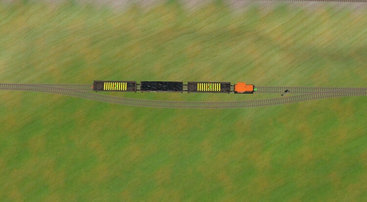

Atrus Geschrieben 23. Februar Teilen Geschrieben 23. Februar Hallo noch einmal, natürlich habe ich Depp vergessen das Bild vom ersten Versuch anzufügen. Das wäre die für mich einfachste Variante. Die gelben Gleise im Waggon sind mit demselben verknüpft und fahren mit den SX darauf einfach immer mit. Und sie können je nach Ladung auch gut im Waggon kaschiert werden. Nur der Waggon wird beim Halt mit seinem SX verknüpft und steht so bombenfest. Habe ich getestet. Jeder Waggon braucht sein eigenes SX auf Gleis und alles ist gut. Vor dem Abholen der Waggons, verknüpfe ich diese kurz vor dem ankuppeln an die Lok wieder mit dem Gleis auf dem sie stehen. Aber es funktioniert nicht. Sie werden von der Lok leider nicht erkannt. Sonst wäre es perfekt. Wirklich schade. Was mache ich falsch? Da ich das Problem jetzt gewisser maßen auch zu meinem gemacht habe, selber schuld aber spannend, wäre hier eine coole Idee echt super. Aber vielleicht geht das ja auch nur in Lua, ich habe keine Ahnung! noch einmal LG Atrus Link zu diesem Kommentar Auf anderen Seiten teilen More sharing options...
EASY Geschrieben 23. Februar Teilen Geschrieben 23. Februar Hallo, vor einer Stunde schrieb Atrus: Aber es funktioniert nicht. Sie werden von der Lok leider nicht erkannt. Sonst wäre es perfekt. Wirklich schade. Was mache ich falsch? Du machst nichts falsch. Mit der Aufhebung der Verknüpfung des Wagons löst Du den Wagon gleichzeitig aus dem Zugverband. Nur die erneute Verknüpfung mit dem Gleis bringt den Wagon nicht zurück in den Zugverband. Der Wagon wird erst wieder als "gültig" erkannt, wenn er leicht bewegt wird oder neu auf das Gleis gesetzt wird. In lua wäre eine Lösung: $("Wagon").transformation.position=$("Wagon").transformation.position Gruß EASY Link zu diesem Kommentar Auf anderen Seiten teilen More sharing options...
