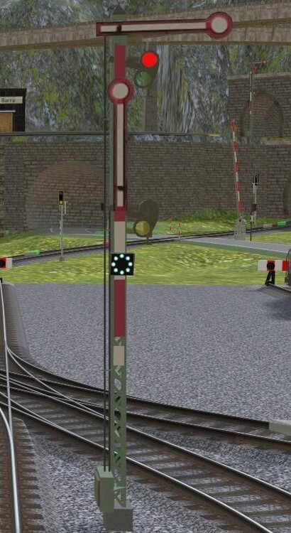

jloos Geschrieben 19. April 2024 Geschrieben 19. April 2024 Hallo, bei der Bahnhofsausfahrt habe ich folgenden Ablauf: Fahrstraße wird aktiviert, der Lokführer soll ein Lichtsignal bekommen, damit er die Abfahrt vorbereiten kann, also Türenschließen. inzwischen schließen die Schranken, sind die Schranken geschlossen, geht das Ausfahrtsignal auf Hp1 nach 3 Sekunden fährt der Zug ab. Ich stelle mir vor, dass der Lokführer über ein Licht im Hauptsignal über die bestehende Abfahrt informiert wird. Kann ich dafür das Signal 612B493E-D335-408D-A07D-0D13B98F20BA verwenden, über die Signalstellung Sh1 würde ich dann dem Lokführer die bevorstehende Abfahrt signalisieren. Ich frage, weil ich kein Signal mit einer solchen Funktion in der Beschreibung gefunden habe. Gruß Jürgen
Roter Brummer Geschrieben 19. April 2024 Geschrieben 19. April 2024 Hallo Jürgen, vor 5 Minuten schrieb jloos: über die Signalstellung Sh1 würde ich dann dem Lokführer die bevorstehende Abfahrt signalisieren. Dafür gibt es das Modell "H/V Zp9 Abfahrsignal" (10CA89A4-C3BB-4684-8AA0-C1E0777F8C89). Bitte auch die Beschreibung im Modell durchlesen. HG Brummi
jloos Geschrieben 19. April 2024 Autor Geschrieben 19. April 2024 Nachfrage: ich habe noch Formsignale auf der Anlage. Kann ich das Abfahrsignal auch mit Formsignalen kombinieren? Gruß Jürgen
jloos Geschrieben 19. April 2024 Autor Geschrieben 19. April 2024 vor 20 Minuten schrieb Roter Brummer: Bitte auch die Beschreibung im Modell durchlesen habe es gelesen, trotzdem meine Frage ob es es falsch ist, mit einem Formsignal zu kombinieren?
Roter Brummer Geschrieben 19. April 2024 Geschrieben 19. April 2024 vor 6 Minuten schrieb jloos: trotzdem meine Frage ob es es falsch ist, mit einem Formsignal zu kombinieren? Da ich kein Eisenbahner bin, kann ich die Frage nicht beantworten. Bisher habe ich bewusst noch kein Bild mit einer solchen Kombination gesehen, aber vielleicht findest du ja bei eigener Recherche ein solches. HG Brummi

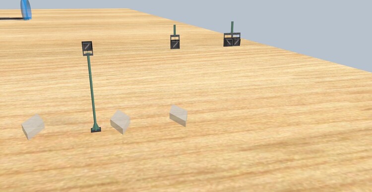

streit_ross Geschrieben 19. April 2024 Geschrieben 19. April 2024 (bearbeitet) Hallo @jloos, Google doch mal nach "Fahrtanzeiger". Diesen gibt es noch nicht im MBS-Katalog, aber vielleicht kannst Du Dir aus Grundkörpern selber einen bauen. Gruß streit_ross Bearbeitet 19. April 2024 von streit_ross
jloos Geschrieben 19. April 2024 Autor Geschrieben 19. April 2024 Danke @streit_ross, ich habe ein Formsignal gegen ein Lichtsignal mit der Ersetzen Funktion getauscht. Aber dabei gehen alle damit verbundenen Fahrstraßen kaputt. Die lassen sich nicht immer mit der Reparaturfunktion wieder herstellen. Ich werde damit aufhören. Ich setze die Zp9 Anzeige an die Formsignal, auch wenn es nicht eisenbahnkonform ist. Gruß Jürgen

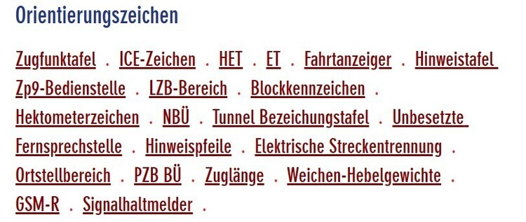

Thomas_103 Geschrieben 19. April 2024 Geschrieben 19. April 2024 Zitat Diesen gibt es noch nicht im MBS-Katalog Hallo @streit_ross, @jloos einen Fahrtanzeiger gibt es doch im Katalog unter "Infrastruktur - Bahnverkehr - Signale" Gruß Thomas
streit_ross Geschrieben 19. April 2024 Geschrieben 19. April 2024 Hallo @Thomas_103, Bin ja nur sporadisch in der Version 8.4999 unterwegs. Werde mir für meine Version 5 ein eigenes Zeichen bauen. Ein Fahrtanzeiger zählt nicht zu den Signalen sondern ist ein Orientierungszeichen. Gruß streit_ross
Thomas_103 Geschrieben 19. April 2024 Geschrieben 19. April 2024 vor einer Stunde schrieb streit_ross: Ein Fahrtanzeiger zählt nicht zu den Signalen sondern ist ein Orientierungszeichen. Ist aber im Katalog unter den Signalen zu finden. Aber vielleicht lässt sich noch eine Kategorie "Orientierungszeichen" im Katalog einrichten.
streit_ross Geschrieben 19. April 2024 Geschrieben 19. April 2024 Hallo @Thomas_103, Für diese fehlt in ihrer Gesamtheit normalerweise einfach der Bedarf, obwohl es einige wenige im Katalog sogar gibt, wie Du es aufgezeigt hast. Gruß streit_ross
