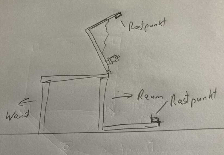

ralf3 Geschrieben 26. April 2024 Geschrieben 26. April 2024 Zur Wand hin wäre kein Problem, da Du dann mit einer Schlaufe oder ähnlich die Module anfangen könntest. Von der Wand weg wird problematischer, da der Schwerpunkt der gesamten Anlage dann außerhalb der Standfläche wäre und nach den einfachen Regeln der Physik kippt das Ganze dann. Es funktioniert dann nur, wenn Du in irgend einer Form dafür sorgst, dass der Schwerpunkt innerhalb der Standfläche bleibt. Nur ein Modul zur Zeit aufklappen, Gewichte auf der Wandseite der Anlage, die könnten allerdings je nach Aufbau recht gewaltig ausfallen, sehr schräge Füße zur Raumseite hin, die könnten auch temporär montierbar ausgeführt werden oder halt, und das scheint mir am besten machbar, eine ebenfalls temporäre Stütze, die aber so konstruiert sein sollte, dass sie nicht wegrutschen kann. 100% sicher wäre da ein gleichschenkliges Lattendreieck unten am Boden an den raumseitigen Füßen mit einer Vertiefung am Schnittpunkt, in die die Stütze quasi einrasten kann. Das ganze mit Flügelmuttern an den Füßen anzubringen oder man könnte sogar eine Rastverbindung realisieren. Genauso die Verbindung der Stütze zur Anlage. Wenn man da eine Art Raster mit einarbeitet könnte man sogar den Öffnungswinkel der Anlage variieren, bis hin zu 270° wenn alles schön fest ist, das sollte es aber auch schon bei 90° sein. Beste Grüße, Ralf
ralf3 Geschrieben 26. April 2024 Geschrieben 26. April 2024 Ausgangszustand Aufgeklappt Von oben Wie die Rastpunkte an der Anlage ausshen müssen kannst nur Du wissen. Das hängt ja auch von der Geländestruktur ab und wie das Gelände selbst aufgebaut ist. Ich denke mal eher umgekehrt mit dem Berg, wenn vorhanden, zur Wand hin. Dann sollte die Stütze aber dennoch am Berg ansetzen, halt nur nicht von hinten sondern von vorn. Beste Grüße, Ralf

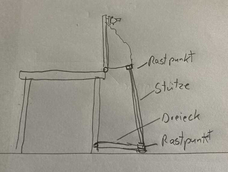

ralf3 Geschrieben 26. April 2024 Geschrieben 26. April 2024 So sähe das Ganze dann umgekehrt aus. Maxweis' Idee geht in eine andere Richtung, auch eine Möglichkeit. . Ich vermute aber mal eine Wohnzimmeranlage und ob die Frau bei Seilrollen unter der Decke im Wohnzimmer mitspielt, das weißt nur Du und es soll ja nur zeitweilig hochgeklappt werden. Die Seilrollen kann man natürlich auch nur bei Bedarf montieren und die Dübellöcher irgendwie tarnen. Elektrisch betrieben wäre es natürlich ein echtes Highlight. In einem Hobby- oder Arbeitsraum dagegen kann man Maxweis' Lösung auch mit einer Kurbel an der Wand mit Rücklaufsicherung optimieren. Die sollte in dem Fall auf jeden Fall vorhanden sein, es sei denn Du hast jemanden der die Anlage während der Verdrahtung hält. Den solltest Du aber gelegentlich füttern, damit er die Lust am Halten nicht verliert. Nein im Ernst, wenn Du die Seillösung kostengünstig gestalten möchtest solltest Du auf keinen Fall Stahlseile benutzen, Nylonseile kann man gut um Klampen ziehen, Stahlseile sind widerspenstiger und wollen immer in ihre gerade Form zurück. Beste Grüße, Ralf

ralf3 Geschrieben 26. April 2024 Geschrieben 26. April 2024 Die skizzierte Lok musst Du natürlich vor dem Kippen von der Platte nehmen. Ich kann meine Anlage weder kippen noch hochziehen. Daher wende ich die „Mit dem Kopf auf dem Kissen der Balkonmöbel liegen“ - Methode an. Ich muss nur aufpassen, dass ich nicht einschlafe und mir mit dem Lötkolben den Pelz verbrenne. 🤣 Eine verschmorte Jogginghose reicht. 🙀 Beste Grüße, Ralf
