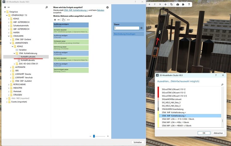

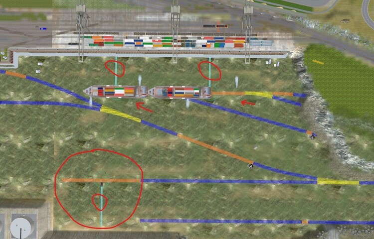

habe ich ganz vergessen aber wollte ich dir noch sagen, wenn ich einen Lift brauche z.B. auch in einer Schleuse für Schiffe oder für die Kohle im Stahlwerk usw. Manchmal gibt es auch Anwendungen im horizontalen Bereich wie du weißt, z.B. Schiebebühnen, dann mache ich das immer so. Das Gleis, auf dem der "Motor" fährt, ist exakt in seiner Länge definiert, also "Hausnummer" 20cm. Ist eine kleine Spielerei bis es genau passt aber dann für immer. Soll heißen, das Objekt, das mit dem "Motor" verknüpft ist (Lift, Gleis ect.), stoppt exakt an der gewünschten Stelle, weil das "Liftgleis" hier einfach endet. Um das sanft anzugehen, setze die Verzögerung z.B. auf 0,2m/s² Für die Beschleunigung vielleicht ein wenig höher oder gleich, wie du willst. Die Ereignisse, wie Türen öffnen usw. werden jeweils über einen "Gleiskontakt" nach einer Verzögerung t=x ausgelöst, der kurz vor dem Ende des Gleises ist. Oben und Unten. Hier sage ich dem "Motor" auch gleich mit einer Verzögerung t=x dass er seine Fahrtrichtung nach vorwärts (aufwärts)  bzw. rückwärts (abwärts) ändern soll.
So, das war schon alles was du benötigst. Soll der Lift dann wieder rauf oder runter fahren, kannst du das schon im "Gleiskontakt" hinterlegen, wenn alle anderen Ereignisse wie Türen usw. erledigt sind oder durch einen ganz anderen Auslöser wie, Lift wird angefordert oder so ähnlich.
Das Ganze gibst du dann in ein Benutzer definiertes Ereignis, welches du beim Betreten des "Gleiskontakt" auslöst. Einmal oben und einmal unten. Fertig. Ist eine Endlosschleife.
Hier noch ein paar Bilder dazu, es handelt sich in diesem Fall um einen Kohlelift im Stahlwerk. Hier fährt der Lift gerade befüllt nach oben...
Wenn er dann oben ist wird er entleert...
Und fährt wieder leer runter. Bitte beachte jeweils das "Fahrtrichtung setzen" und dann -/+ bei der Geschwindigkeit.
Nach dem Befüllen, fährt der Lift wieder mit Ladung nach oben. Jetzt aber ein wenig langsamer...
Ende im Gelände. So geht das ewig weiter außer du verwendest andere Auslöser für das rauf und runter fahren, wie z.B. Lift anfordern. Die Zeit dazwischen wird somit geplant oder durch Zufall bestimmt.
Dieses Variante ist voll simple, weil das Stoppen der Objekte nur durch das Ende des Gleises bestimmt wird und du dafür überhaupt keine EV brauchst. So zu sagen "halbautomatisch". Hier noch ein Beispiel dazu, wie weit das so geht bei mir im Container oder Oil Hafen. Zuerst stoppen die Schiffe parallel zum Pier...

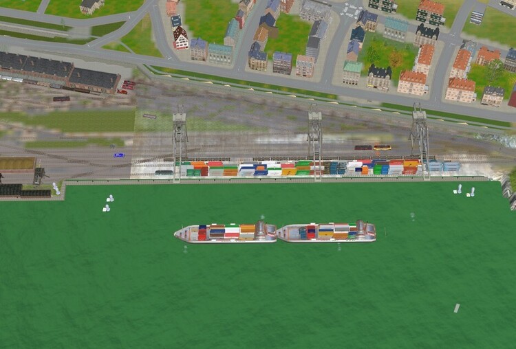

Dann werden sie mit dem Bugstrahl bzw. Seitenruder zur Kaimauer manövriert, schön langsam...
Das heißt, sie kommen mit oben beschriebener Methode auf dem "Stopp Gleis" zum Stehen. Werden dann zuerst mit "Rotate" um 180° gedreht und werden dann mit dem "Sidestream" parallel verschoben, exakt an die Kaimauer, einfach weil wiederum das Gleis dort endet. Und das ist noch nicht alles. Mein Öltanker wird auch noch perfekt zum "Ausfahr Gleis" verschoben, so dass er vom "Stopp Gleis" wieder ausfahren kann. Einfach geil...
So, jetzt ist aber genug. Die EV dazu kann ich dir gerne schicken, falls es dich interessiert. Vielleicht kann dir mein kleiner Roman ja irgendwie behilflich sein.

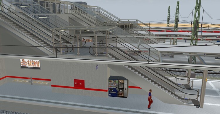

"Leider" bind ich über deine Rolltreppe (B6CC6478-3AC5-448A-B553-0B7AF29185C5) gestolpert und war sofort fasziniert. Chapeau, tolle Leistung verbunden mit viel Arbeit. Denn Du musst wissen das ich eine Rolltreppenanlage gebastelt habe damit Menschen unter den Gleisen hergehen können. Dazu musste eine doppelt so große Höhe überwinden. Also führen bei mir jeweils zwei Rolltreppen nach oben/und und das auf beiden Seiten der Gleise (siehe hierzu dir Bilder). Zu gerne würde ich meine Rolltreppen gegen deine mit Menschen versehenden austauschen.
In der Zwischenzeit hatte ich versucht dein Modell an meine Situation anzupassen, dass ist leider immer fehl geschlagen. Die Animation der Menschen war zum Teufel. Siehst Du eine Möglich wie ich das Bewerkstelligen kann und was ich beachten muss?
Schöne Grüße und ein sonniges Wochenende wünscht Dir Rotti

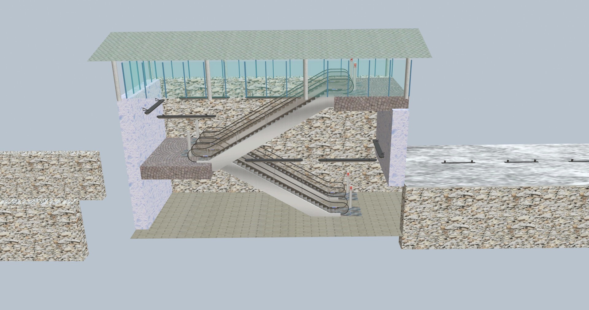

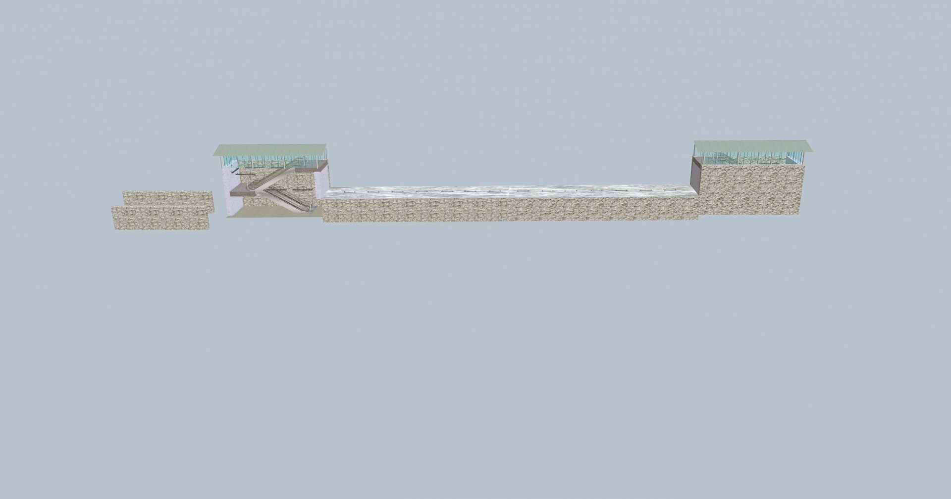

Hallo Eggu,
schön das du noch immer dabei bist und versuchst mir zu helfen. Gerne würde ich aber die Rolltreppen so anordnen das sie in meine Unterführung hinein passen. Ich habe hierzu noch einen Screenshot gemacht, so wird es besser verständlich um was bei mir geht. Die Menschen sollen wenn es mir möglich das umzusetzen, unter der Bahnstrecke und Straße hindurch laufen. Wie die Rolltreppen dazu aktuell angeordnet sind, kann man auf dem oberen Bild erkennen. Heute Nachmittag werde ich unter Benutzung deiner Tipps es erneut versuchen.
Schöne Grüße
Rotti
Hallo Eggu,
da bin ich wieder,
Heute habe ich mich erneut mit der Rolltreppe beschäftigt. Dabei habe ich leider erst jetzt festgestellt, dass wenn ich ich tief genug kommen möchte um die Gleisstrecke zu unterqueren zu können, bräuchte ich die 5,4 Meter Variante. Dann hatte ich versucht die Rolltreppen gegen die längere Variante auszutauschen. Es endete aber jedes mal in einem Fiasko. Wie sich die Animation aufbaut verstehe ich nicht, also kann es mir auch nicht gelingen die Animation an die längere Rolltreppe anzupassen. Also habe ich damit erst einmal aufgehört.
Schöne Grüße
Rotti

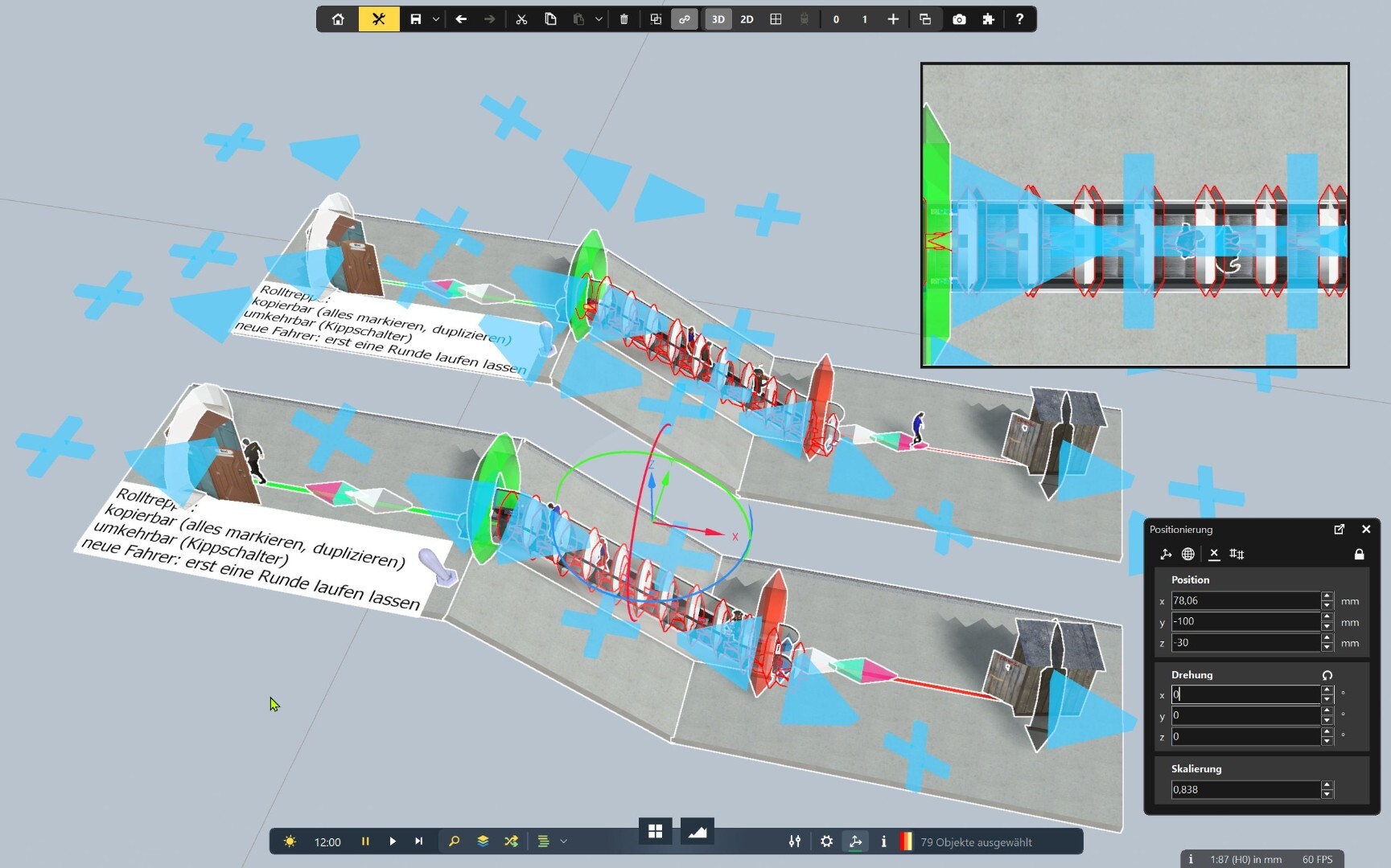

Ev. gehe ich nochmals die anderen Varianten an, aber erst, wenn das "Einrast-Problem" behoben wurde,
so ist es nämlich eine Qual, wenn einem mühevoll platzierte Elemente wieder "wegspringen".

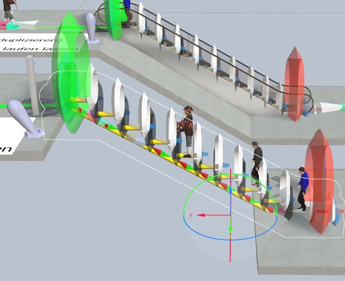

Trotzdem nochmals kurz das zugrunde liegende System, hierzu ein Bild mit transparenten Teilen:
Basis ist die schräg verlaufende Spur-Schiene mit der Kette von virtuellen SX1-Loks (rot/grün),
die Abschnitt-Länge muss (sollte) zu der Größe der Stufen passen.
Zu jeder SX1 gehört ein waagerechter Spur-Stummel passend zu einer Stufe, hierauf steht ein Fahrgast.
Jeder Spurstummel ist in Portale eingeschlossen, um unten und oben an der Rolltreppe ein sicheres Auf/Absteigen zu gewährleisten.
Andernfalls muss der Fahrgast sehr genau dann aufsteigen, wenn der Stummel an die ankommende/abgehende Spur anschließt,
das ist sehr schwierig und unzuverlässig.
Schließlich läuft die SX1-Kette zyklisch (so wie die Rolltreppe) durch die Verwendung von Portalen oben/unten.
Und natürlich braucht man ein bisschen EV/Lua, um den Fahrgästen beim Auf/Absteigen etwas zu helfen.
Gruß Eggu
