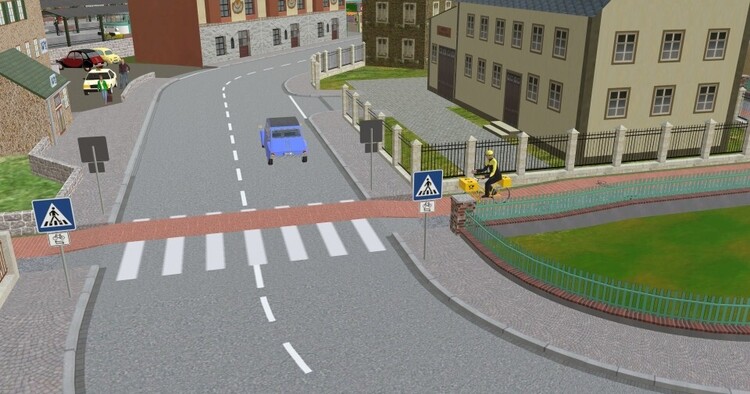

Moin @BahnLand,
dankenswerterweise hast Du sehr viele Verkehrszeichen in den Katalog hochgeladen. Ich würde mich sehr freuen, wenn Du das Verkehrszeichen "1000-32, Radfahrer kreuzen von links und rechts, Zusatzzeichen" auch noch zur Verfügung stellen würdest.
Liebe Grüße
Spurwechsel
Hallo @Spurwechsel,
voila!
Content-ID im Texturen-Katalog:  BC028BE1-3452-41D0-919A-5EF2092BE637
Die Tauschtextur für das Verkehrszeichen D0DE4A4E-AE39-41B2-94D8-EA958746F459 ("Verkehrszeichen Formvarianten 02"), Variation "VZ Zusatzzeichen 420x315mm" ( oder  600x450mm oder 750x562mm) steht ab sofort als Entwurf im Texturen-Katalog in der Kategorie "Straßen\Straßenschilder\StVO 500" zur Verfügung und wartet dort (als finale Veröffentlichung) auf die Freigabe durch @Neo.
Moin @BahnLand,
klasse! Das ging ja ultraschnell. Vielen lieben Dank.
Liebe Grüße
Spurwechsel
Bearbeitet von Spurwechsel
Bild eingefügt

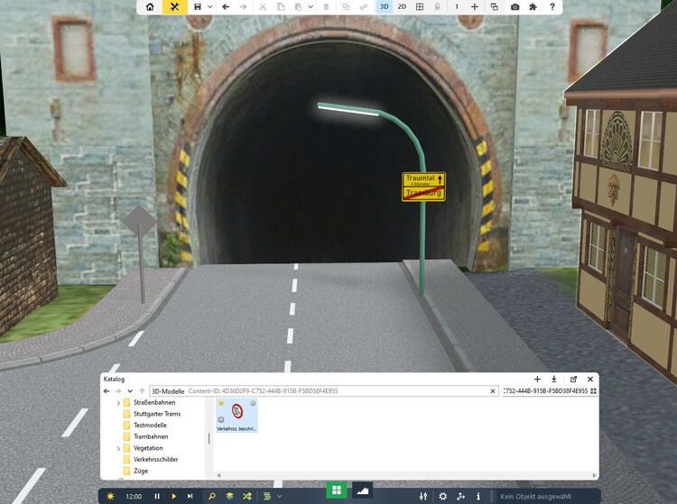

Danke für die Info, @BahnLand. Ich hatte mich schon gewundert, dass ein Profi wie Du nur ein unveränderbares Ortsschild in den Katalog stellt. Allerdings wäre ich wegen des runden Katalogbilds bei der ID 4D36D2F9-C752-444B-915B-F5BD38F4E955 gar nicht auf die Idee gekommen, dass sich da auch ein Ortsschild als Variation verstecken könnte. Man lernt eben nie aus, inzwischen ist das Schild verbaut. ;)

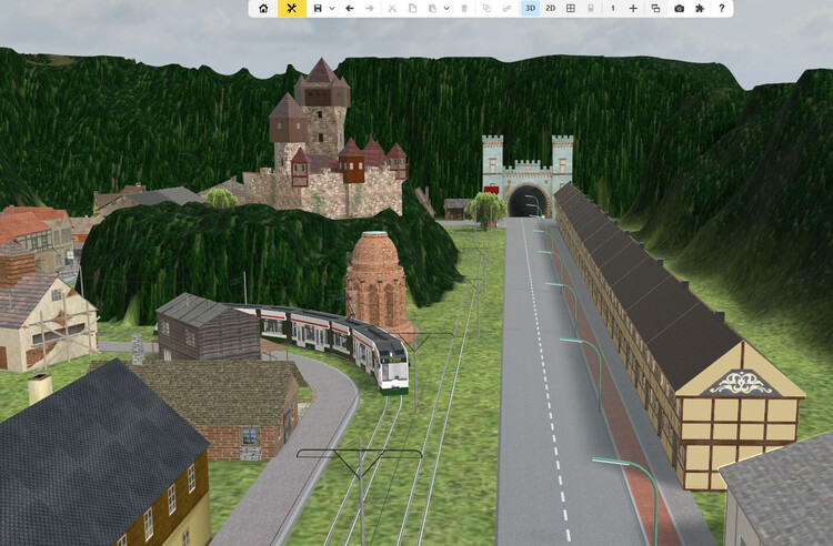

Und hier noch ein kleiner Ausschnitt aus der Anlage, an der ich gerade baue, die hat den Namen Tramburg, der Ort liegt im Gebirge, mitten im Traumtal :)
Also nochmal herzlichen Dank für Deine Hinweise, dann bastel ich mal weiter. Allen hier noch einen schönen Restsonntag wünscht
Walter

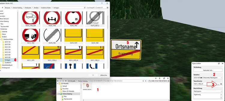

Hallo @Anlagendesigner, lade Dir aus dem Katalog erst einmal die ID 4D36D2F9-C752-444B-915B-F5BD38F4E955 in die Anlage. Dann klickst Du auf Eigenschaften und wählst unter Variation das Ortsschild aus, welches Du Dir von der Beschriftung her wünscht. Dann klickst Du bei der Tauschtextur auf die drei Punkte, wählst Katalog aus, dann öffnet sich ein weiteres Fenster. Dort gehst Du auf Vorlagen, und schon hast Du auch farblich das gewünschte Bild.
Hier nochmal alles im Bild zusammengefasst, ich hoffe, das hilft Dir weiter.
Walter

@Klartexter
Danke für deine Ausführungen. Mir war zwar bereits klar wie es geht, doch habe ich die passenden Tauschtexturen gesucht. Aber so ausführlich ist es immer praktisch zum Nachschlagen wenn man es länger nicht gemacht hat.
Ich hatte nur unter den anderen Ordnern mit der StVO-Nummer gesucht, da gibt es ja ebenfalls Tauschtexturen für Ortsschilder.
Das mit dem Ordner Vorlagen muss ich mir merken.
