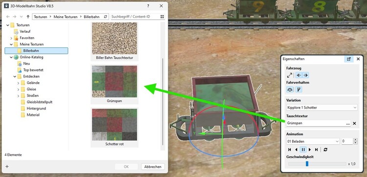

vor 18 Stunden schrieb Roter Brummer:
Die Kachel unten rechts gibt dabei die Abbildung der Ladung wieder.
Hallo @Roter Brummer irgendwie stehe ich wieder einmal auf der Leitung. Seit zwei Stunden probiere ich und lese im Forum aber ich kann diese verflixte Textur der Ladung einfach nicht ändern. Bei mir sieht das gar nicht gut aus. Habe es mit dem Katalog versucht und auch mit Dateien....
Wo genau befindet sich denn die von dir erwähnte Kachel? :/
GLG  Atrus

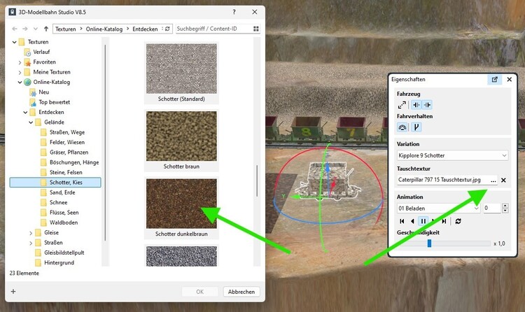

Hallo noch einmal, jetzt habe ich es auch noch mit einer eigenen Textur probiert...
Die habe ich einfach mit einem 2D Foto von meinem Schotter erstellt. Format passt.  512 x 256 Das hat geklappt. Aber an dem liegt es offensichtlich auch nicht.
Tja keine Ahnung was ich falsch mache, ich arbeite mit der Version 8.5
LG  Atrus

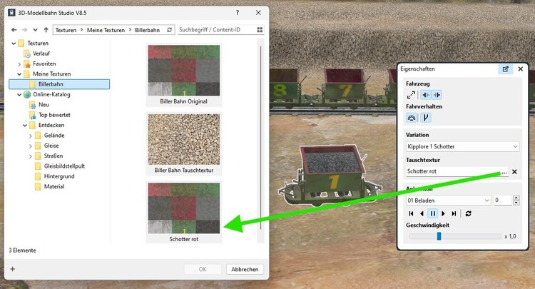

Hallo @Atrus,
wenn Du eine Tauschtextur verwenden willst, dann musst Du Dich an der Originaltextur orientieren. Diese kannst Du als dds-Datei herunterladen, indem Du auf die drei Punkte bei den Eigenschaften klickst, und in dem sich öffnenden Fenster dann Vorlage exportieren wählst. Du musst der Datei einen Namen geben, um sie herunter zu laden.
Dann kannst Du das File öffnen und siehst, was Brummi gemeint hat mit den Kacheln:
Du musst dann "Deinen" Schotter an die Stelle setzen, an der der Schotter von Brummi ist, also in das Quadrat rechts unten. Dann hat die Lore "Deinen" Schotter als Inhalt. Nur so funktionieren Tauschtexturen!
Walter

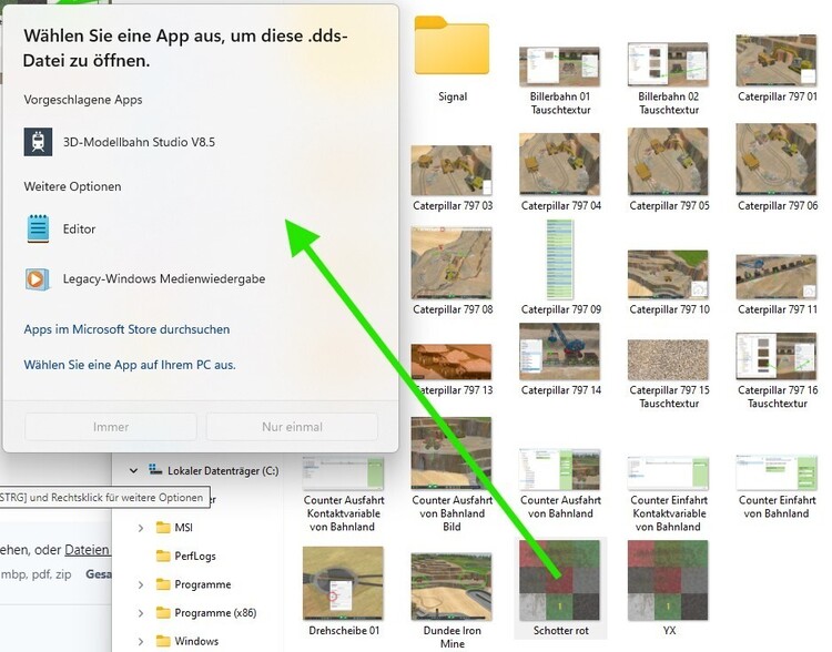

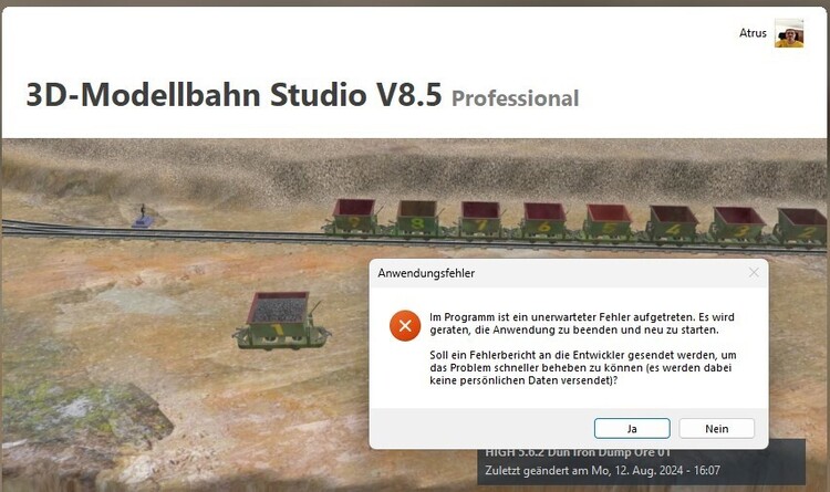

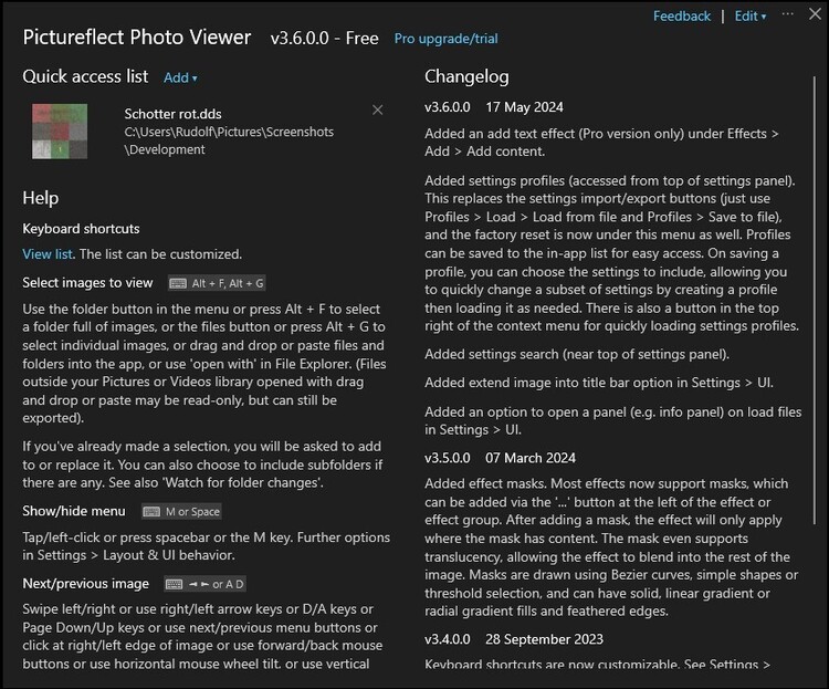

Hallo Walter, @Klartexter
vielen Dank für deine Hilfe. Die Kacheln sehe ich jetzt, nur wie geht es weiter?
Das File ist jetzt als .dds unter pictures... gespeichert und in meinen Texturen hinterlegt. Wenn ich es öffne möchte kommt folgende Meldung...
Wähle ich das Modellbahn Studio sieht das so aus...
So hast du das wahrscheinlich nicht gemeint.
Also soll ich jetzt eine neue Textur erstellen bei der das untere recht Eck einfach anders aussieht und die dann übernehmen oder wie?
Ich kenne ja die Maße nicht einmal. Da bräuchte ich bitte noch einmal deine Hilfe, vielen Dank im voraus und
LG  Atrus

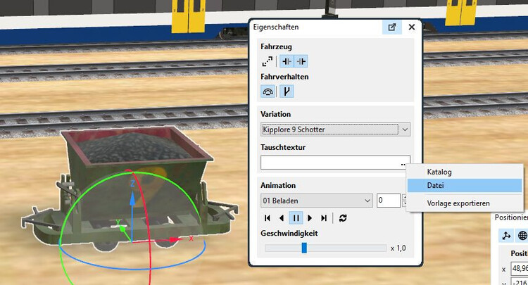

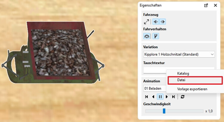

Die Fehlermeldung ergibt sich daraus, daß Du Windows anweist eine .dds Datei mit dem MBS zu öffnen. Eine .dds Datei ist eine Bilddatei die das MBS nicht öffnen kann.

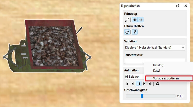

Prinzipielle Vorgehensweise:
Die Tauschtextur exportieren... beim Modell unter "Tauschtextur" auf die 3Punkte klicken und "Vorlage exportieren"...

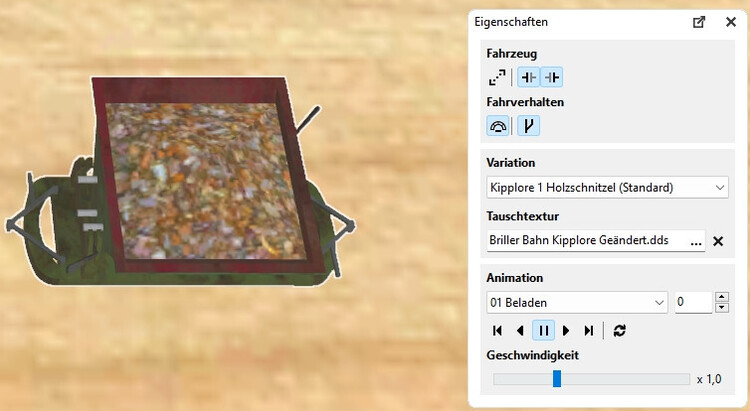

... und abspeichern...
... die so abgespeicherte Datei in einem Bildbearbeitungsprogramm öffnen und die gewünschte Änderung vornehmen, dann diese Datei unter neuem Namen abspeichern...
(Rechteck unten rechts im Beispiel mit "paint.net" bearbeitet)
... beim Modell unter "Tauschtextur" auf die 3Punkte klicken und "Datei"...
... die geänderte Datei auswählen...
... dann hat sich die Darstellung der Ladung geändert...
Bearbeitet von EASY

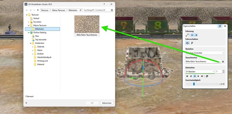

Hello noch einmal, es wird schon viel besser. :P Jetzt habe ich eine Kupfer Mine. Nur ist der Sauerstoffgehalt leider etwas zu hoch.
Und darum zerfällt das Erz quasi in 0, nichts zu Grünspan, hihi ist echt lustig :D
Macht nichts, in der Zwischenzeit hätte ich zwar den Loren meine private Tauschtextur auch schon angehängt aber Schwamm drüber,
ist anscheinend zu kompliziert für mich. Ich glaube die Proportionen meines Fotos stimmen nicht mehr, obwohl es genau 512p x 512p sind.
Wirklich nicht ganz einfach! Dann muss ich eben Kupfer abbauen B| kleiner Scherz

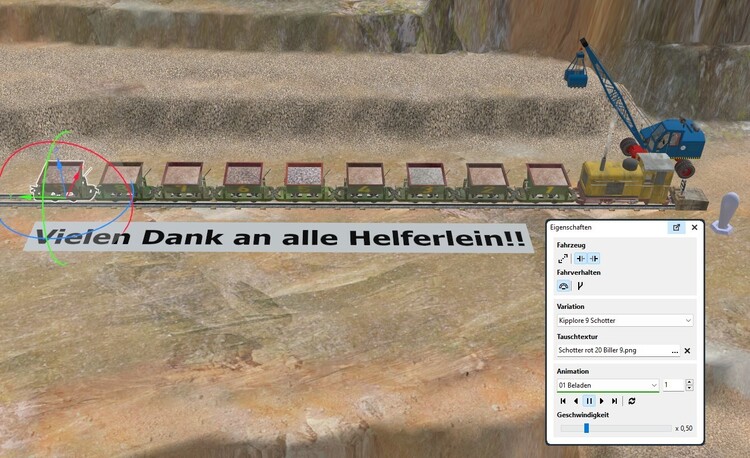

Hallo zusammen, es ist vollbracht, dank euer aller Hilfe. Supi B|  Wenn man einmal weiß wie das geht, alle Achtung und trotzdem voll easy, Wahnsinn!
Nach der zweiten Lore bin ich gleich auf die Serienproduktion umgestiegen, einfach cool! Gestern habe ich es, trotz der vielen Hilfen von euch, einfach nicht mehr auf die Reihe gebracht. Aber neuer Tag neues Glück. Am Ende habe ich mich dann doch für die Variante von @BahnLand entschieden. Geht einfach am schnellsten. (y)

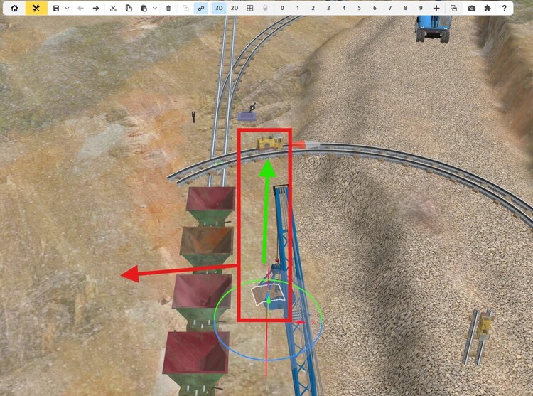

Hallo liebe MBS Kollegen, ich habe hier ein mehr oder weniger technisches Problem.
Da der Fuchs Bagger über keine eigene Ladung verfügt, habe ich mir erlaubt das zu ändern.
So weit so gut. Nur die Synchronisation mit der Ladung und der Schaufel, beim drehen des Baggers bekomme ich nicht wirklich in den Griff. Im Stillstand ist alles gut und der  erste Teil der Drehung auch.
( Ich hoffe das ihr die Videos auch sehen könnt, sind meine ersten :$ )
Dump-Ore-V2.zip
Doch beim Teil zwei verhält sich der Bagger völlig anders. Die Drehbewegung verläuft nicht mehr linear sondern erst langsam und dann schneller. Falls ihr mir noch folgen könnt. Soll heißen, dass meine verknüpfte Ladung einmal zu langsam ist oder beschleunigt und dann wieder zu schnell.
Dump-Ore-V1.zip
Hier ist noch ein Bild von den "quasi" basics Man kann gut sehen, wie weit sich die Ladung beim drehen verschiebt.
Bitte glaubt mir, ich habe da Stunden daran herum probiert und mich mit diesem Kompromiss noch nicht ganz versöhnt.
Das müsste doch noch besser gehen. Ich weiß nur nicht wie..
Vielen Dank an alle, die mir da vielleicht helfen können und
LG  Atrus
Bearbeitet von Atrus
Anhang vergessen
Das hat nicht funktioniert sorry. Ich versuche es noch einmal :$
LG  Atrus
... irgendetwas geht nicht... Deine .zip Dateien stehen nicht zur Verfügung...
... es wäre einfacher, Du würdest eine Versuchsanlage aufbauen und diese dann hier als .mbp zur Verfügung stellen. So kann man besser nachvollziehen, was Du gemacht hast.
... so bleibt mir nur folgende Vermutung:
Wie es aussieht führst Du die Ladung über einen Dummy-Antrieb der Drehung des Auslegers nach. Nach Augenschein ist die Drehung des Auslegers nicht linear. Entgegen dem Uhrzeigersinn (von ober betrachtet) beginnt die Drehung langsamer und endet schnell. Somit hast Du im Uhrzeigersinn das Problem, daß die Drehung schnell anfängt und langsam aufhört. Beide Situationen über einen (synchronen) Dummy-Antrieb lösen zu wollen ist zwar nicht ganz unmöglich aber sehr schwer umsetzbar... Du müßtest jeweils die Beschleunigung / Verzögerung des Dummy-Antriebs der Situation anpassen.
... ist aber nur eine Vermutung...
