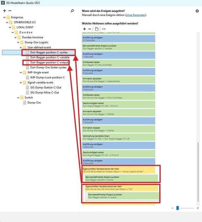

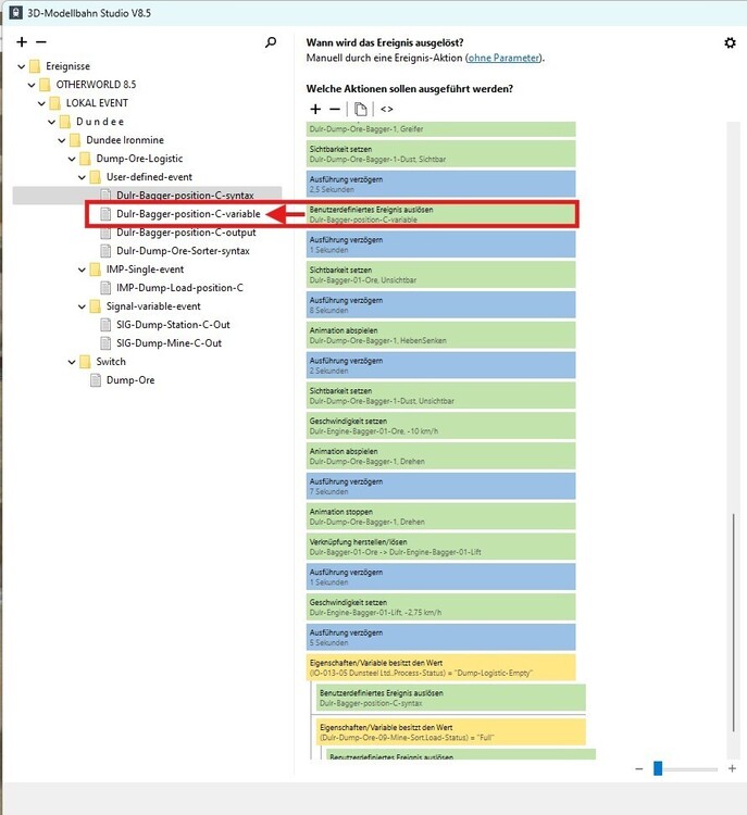

Atrus Geschrieben 13. Oktober 2024 Geschrieben 13. Oktober 2024 (bearbeitet) Hello @hmclay maybe this little example will help you somehow. There are also some events which running parallel without disturbing each other. Kind regards Atrus Fuchs Bagger bei Biller Loren Beladung.mbp Bearbeitet 13. Oktober 2024 von Atrus Wortwahl
