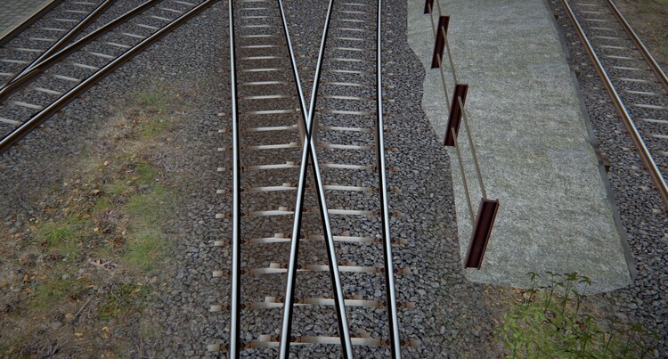

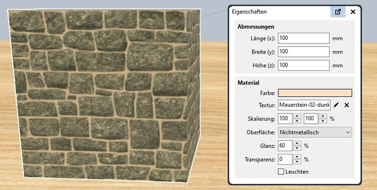

alexander42 Posted October 20, 2024 Posted October 20, 2024 Hallo zusammen! @Spurwechsel Schön, dass ich Dich zur dunklen Seite der MBS-Macht bekehren konnte. Ich schließe mich deiner Idee nach farblichen Anpassungsmöglichkeiten grundsätzlich an. Ich bin bei meinen bisherigen Versuchen allerdings auf ein Problem gestoßen: Sobald man eine andere Farbe als "schwarz" zum Übermalen von Texturen verwendet, werden die dunklen Stellen der Texturen damit unweigerlich übermalt. Schwarze / dunkle Stellen werden regelrecht ausgewaschen. Das ergibt dann einen "Schleier-Effekt", und der Kontrast nimmt sehr schnell ab. Im ersten Moment hört sich das nicht so schlimm an. Die dunklen Stellen sind aber entscheidend für die Tiefenwirkung einer Textur. Der "Schleier" macht die Illusion zunichte. Aus der Ferne wirken diese Flecken dann nicht nur heller, sonder auch matter. Das fällt sehr leicht und sehr unangenehm auf... Hier ein klassisches Beispiel beim Schotter. Der dunkelgraue Schotter hat eine gute Tiefenwirkung. Sobald man braun darüber malt, wird es sofort "flach": Beim Übermalen mit schwarz hält sich der Schaden in Grenzen. Zwar wird auch hier der Kontrast reduziert, aber "nur" durch Abdunkeln der hellen Elemente. Schwarz bleibt schwarz. Wirklich cool wäre eine Effekt-Ebene, mit der man die Ton- und Farbwerte der darunter liegenden Ebenen anpassen kann, ohne einen additiven Farbauftrag zu benötigen. Da ich kein Experte für die darunterliegende Technik bin, kann ich nicht einschätzen, ob das möglich ist. Aber man kann sich ja mal was wünschen... LG Alex
Spurwechsel Posted October 22, 2024 Author Posted October 22, 2024 Moin zusammen, beim Übermalen habe ich die Grenzen des Machbaren verstanden. Trotzdem würde mir eine Textur helfen, bei der ich eine "beliebige" Farbe 'einstellen' könnte. Diese könnte dann als Tauschtextur für beispielsweise der bei dir im Bild benutzten braunen (rostigen) Bahnabsperrung genutzt werden. Dadurch erhalten diese Zäune einen erfrischend neuen Farbanstrich. Liebe Grüße Spurwechsel

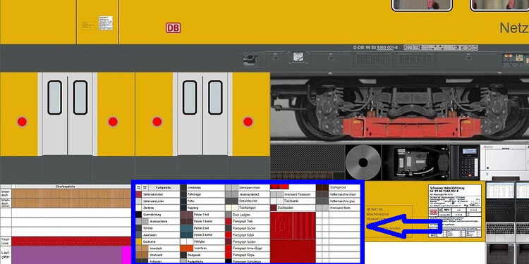

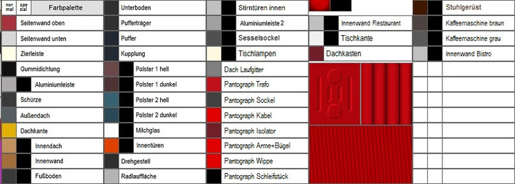

BahnLand Posted October 27, 2024 Posted October 27, 2024 Hallo, was ist in den obigen Beiträgen gemeint, wenn von einer Farbpalette die Rede ist, eine Palette in Sinne von einer Ansammlung getrennter Farben, aus denen eine bestimmte Farbe zur Einfärbung oder für eine leichte Tönung des betrachteten Objekts ausgewählt werden soll, oder eine Palette nebeneinander auf einer Textur angeordneter Farben, die durch die Verwendung des entsprechenden Texturbereichs für die Färbung des betrachteten Objekts verwendet werden? Es ist wichtig, diese beiden Varianten zu unterscheiden, weil die Auswirkungen unterschiedlich sind. Grundsätzlich wir eine Textur auf ein Objekt immer im Ganzen aufgetragen. Hierbei entscheidet die Größe (Skalierung) der Textur relativ zur zu bemalenden Oberfläche, ob für die Einfärbung nur ein kleiner Teilbereich der Textur, die Textur insgesamt "bildfüllend" oder die Textur als Kachel immer nebeneinander und übereinander gesetzt verwendet wird. Es ist nicht möglich, auf einer zu bemalenden Fläche einzelne Teile einer Textur beliebig zu kacheln. Stattdessen muss man entweder die zu bemalende Fläche selbst in entsprechend viele Teile splitten, die dann alle mit dem dafür vorgesehenen Texturbereich bemalt werden können, oder der als Kachel zu verwendende Texturbereich muss aus der Textur ausgeschnitten und als eigenständige Textur verwendet werden. Wird innerhalb einer Textur eine Farbpalette verwendet um einzelne Modellflächen mit einer Farbe daraus zu texturieren (die Textur muss dann möglicherweise entsprechend hochskaliert werden, um die Fläche mit der ausgewählten Palettenfarbe abzudecken), kann diese im Modell nicht durch nachträgliches Verschieben der Textur ausgetauscht werden (Texturen können im Modell nachträglich grundsätzlich nicht verschoben werden). Um die verwendete Palettenfarbe durch eine andere Farbe zu ersetzen, muss dann vielmehr die Farbe in der Palette (in der Textur an dieser Stelle) ausgetauscht und dann die abgeänderte Textur für das Modell als Tauschtextur verwendet werden. In den obigen Beiträgen wurden verschiedene Anwendungsmöglichkeiten genannt, wo die Möglichkeit einer Farbänderung oder Farbüberlagerung gewünscht wird. Bei den Grundkörpern gibt es hierfür die Möglichkeit, sowohl eine Textur als auch eine einzelne Farbe zu spezifizieren. Wenn wie im obigen Bild "nichts" spezifiziert ist der gesamte Grundkörper weiß (voreingestellte Farbe). Für die einfarbige Einfärbung wird nur der zu spezifizierende Farbton geändert. Wird eine Textur hinzugefügt, ohne dem Farbton weiß zu ändern, werden die Originalfarben der Textur wiedergegeben (durch Beleuchtungseffekte sind trotzdem Farbänderungen möglich). Durch gleichzeitige Verwendung eines Farbtons kann man den Texturfarben eine zusätzliche Tönung verleihen. Diese ist dann aber für den gesamten Grundkörper wirksam (wie auch die Textur). Die eingegebene Farbe entspringt dabei übrigens nicht einer Farbpalette, sondern wird direkt aus der Farbangabe im Konfigurationsfenster abgeleitet. Für die Abtönung einer Landschaftsoberfläche eignet sich eine Farbpalette als Textur nicht. Sie lässt sich zwar skalieren, aber nicht verschieben. Damit ist es nicht möglich, eine bestimmte Farbe der Palette auf einer bestimmten Position der Landschaftoberfläche aufzutragen. Hierfür wäre eine Ansammlung einfarbiger Texturen im Texturenkatalog geeigneter, die man dann als Volltonfarbe oder als mehr oder weniger transparente Tönung auf bestimmte Bereiche der Oberfläche auftragen könnte (beim obigen Beispiel handelt es sich um meine "private" Beispiel-Farbtextur-Sammlung). Möglicherweise könnte @Neo im Texturenkatalog eine Kategorie "Farben" bereitstellen, in der man dann solche einfarbigen Texturen (möglicherweise mit "sinnvolleren" Farben als den oben gezeigten) zur Verfügung stellen könnte. Farbpaletten innerhalb einer Gesamttextur sind genau dann sinnvoll, wenn einzelne Bauteile eines Modells oder einzelne Oberflächen einfarbig eingefärbt werden sollen. Dann kann man genau diese Farbtöpfchen auf die entsprechenden Oberflächen legen und gegebenenfalls soweit auseinanderziehen, dass sie die jeweilige Oberfläche komplett abdecken. Auch hier ist zu beachten, dass die Farbpaletten auf der Textur für den Wechsel der Farbe nicht einfach verschoben werden können. Für einen Farbwechsel muss immer die Farbe des Töpfchens, mit dem die umzufärbende Fläche bemalt ist, ausgewechselt werden. Die Farbpalette innerhalb der Textur ist also kein "frei nutzbarer Malkasten", sondern jedes Farbtöpfchen ist ganz bestimmten Bereichen des Modells zugeordnet und dient ausschließlich zur Einfärbung der dafür vorgesehenen Modell-Oberflächen. Möchte man an vorhandenen Modellen beispielsweise Alterungsspuren anbringen, kommt man an einer Tauschtextur nicht vorbei (vorausgesetzt, das Modell lässt Tauschtexturen zu). Wichtig ist hierbei, dass sich die Tauschtextur an das Layout der Originaltextur hält. Es empfiehlt sich in diesem Fall daher immer, zuerst die Originaltextur als Vorlage herunter zu laden, diese dann entsprechend abzuändern (also beispielsweise an den richtigen Stellen mit Rost oder Schmutz zu "bekleckern") und dann dem Modell als Tauschtextur hinzuzufügen. Viele Grüße BahnLand
