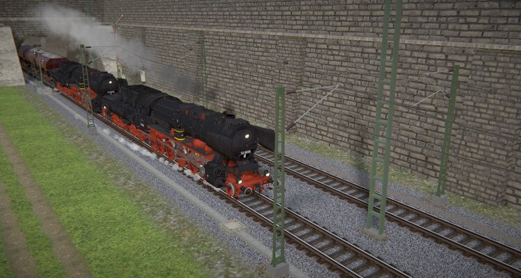

mroschk Geschrieben 2. November 2024 Geschrieben 2. November 2024 Hallo, hab mal eben was, in meinen Augen, wichtiges in der neuen V9 getestet. Ich finde es echt schade, das der Dampf immernoch "durch den Berg/Tunnel" kommt. In der neuen Version hätte ich ehrlich gedacht das sowas gefixt ist. Sieht zum einen komisch aus , zum anderen kann man es selbst sehr schwer unterbinden. Oder hab ichrgenwas nicht mitbekommen ? Matthias

rainer.kreuzer Geschrieben 9. November 2024 Geschrieben 9. November 2024 (bearbeitet) Am 3.11.2024 um 20:21 schrieb Roter Brummer: Hallo mroschk, Das sind Ereignisse in der Anlage "Historische Anlage 01". Vielleicht magst du dir da mal anschauen, was am und im Tunnel genau passiert. 639864FB-BD7D-4F98-B5B7-455176D54261 HG Brummi Hallo @Roter Brummer, ich habe die Gleiskontakte vor meinen Tunneln postiert. Klappt auch alles hervorragend. Allerdings habe ich ein Gespann laufen, bei dem die Geschichte mit Rauch einschalten, abschalten so natürlich nicht läuft. Hast Du an dieser Stelle eine Lösung parat? VG; Rainer Bearbeitet 9. November 2024 von rainer.kreuzer
Roter Brummer Geschrieben 9. November 2024 Geschrieben 9. November 2024 (bearbeitet) vor 15 Minuten schrieb rainer.kreuzer: Hast Du an dieser Stelle eine Lösung parat? Ja. Verpasse den beiden Loks ein gleiches Schlagwort. Dann machst du eine Wiederholung mit diesem Schlagwort zur Bedingung. Doppeltraktion Dampf.mbp Bearbeitet 9. November 2024 von Roter Brummer
rainer.kreuzer Geschrieben 9. November 2024 Geschrieben 9. November 2024 vor 11 Minuten schrieb Roter Brummer: Ja. Verpasse den beiden Loks ein gleiches Schlagwort. Dann machst du eine Wiederholung mit diesem Schlagwort zur Bedingung. Doppeltraktion Dampf.mbp 47.56 kB · 0 downloads Ja, so hatte ich es mir nach dem Tipp auch "zusammenbebastelt". Vielen Dank für die Hilfe. VG, Rainer

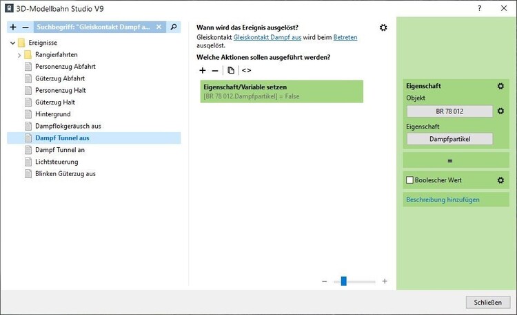

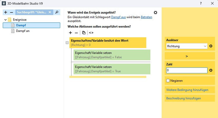

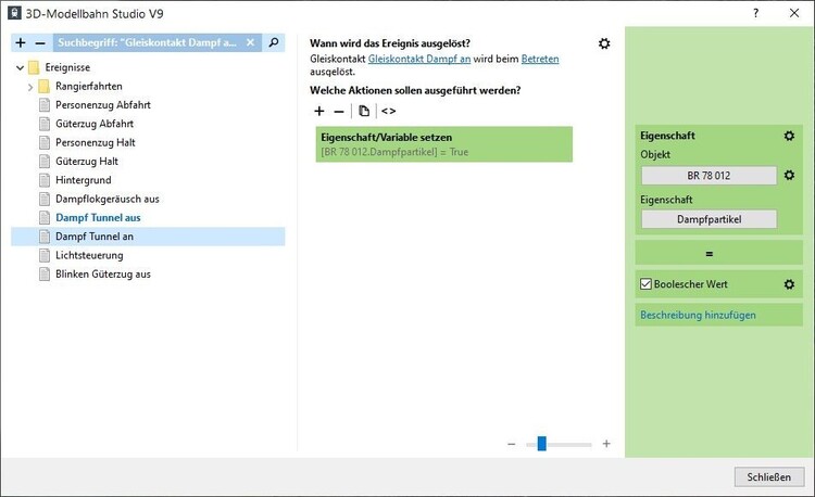

hartmutgap Geschrieben 11. November 2024 Geschrieben 11. November 2024 Am 2.11.2024 um 16:28 schrieb prinz: Hallo mroschk , Das Thema kam schon öfter zur Sprache. Die bisher empfohlene Lösung ist auch unter V9 noch notwendig: Platziere an der Tunneleinfahrt einen Gleiskontakt auf dem Gleis mit Ausrichtung in den Tunnel hinein. Gebe dem Gleiskontakt das Schlagwort "Dampf" In der EV richtest Du ein Ereignis für Gleiskontakt mit Schlagwort Dampf wird betreten ein Ist die Richtung größer 0, so schaltest Du die Dampfpartikel für den Auslöser Fahrzeug aus Ist die Richtung kleiner 0, so schaltest Du die Dampfpartikel für den Auslöser Fahrzeug ein An den übrigen Tunneleinfahrten muss dann nur noch ein Gleiskontakt mit Schlagwort "Dampf" platziert werden. Ich hoffe, das hilft Dir weiter. Viele Grüße, Wolfgang Hallo, ich benötige für den Dampf jeweils zwei Gleiskontakte, einmal an und einmal aus. Bei Abfrage der Fahrtrichtung (siehe Beispiel) fährt die Lok von beiden Seiten des Tunnels ja immer vorwärts, also Richtung größer 0, nur bei Rückwärtsfahrt ist die Richtung kleiner 0. Oder habe ich da etwas übersehen. Vielen Dank jetzt schon für Aufklärung. Hartmut dampf mit richtung.mbp
prinz Geschrieben 11. November 2024 Geschrieben 11. November 2024 vor 6 Minuten schrieb hartmutgap: Oder habe ich da etwas übersehen. Ja: Bei der Abfrage der Richtung nimm nicht die Richtung des Fahrzeuges sondern direkt die Richtung, in welcher der Gleiskontaktes überfahren wurde: Viele Grüße, Wolfgang
Phrontistes Geschrieben 11. November 2024 Geschrieben 11. November 2024 ... und wenn Du Dich und andere nicht verwirren willst, dann nehme wie von Wolfgang @prinz vorgeschlagen als Schlagwort "Dampf" und nicht "Dampf aus" und lösche das Ereignis "Dampf an". Um den Unterschied zu Deiner Lösung zu sehen, drehst Du mal die Lok um. Die Lösung von Wolfgang funktioniert auch dann, Deine nicht.
hartmutgap Geschrieben 11. November 2024 Geschrieben 11. November 2024 Danke Wolfgang. Habe es glatt übersehen, das man auch beim Auslöser Gleiskontakt die Richtung abfragen kann. Hartmut
