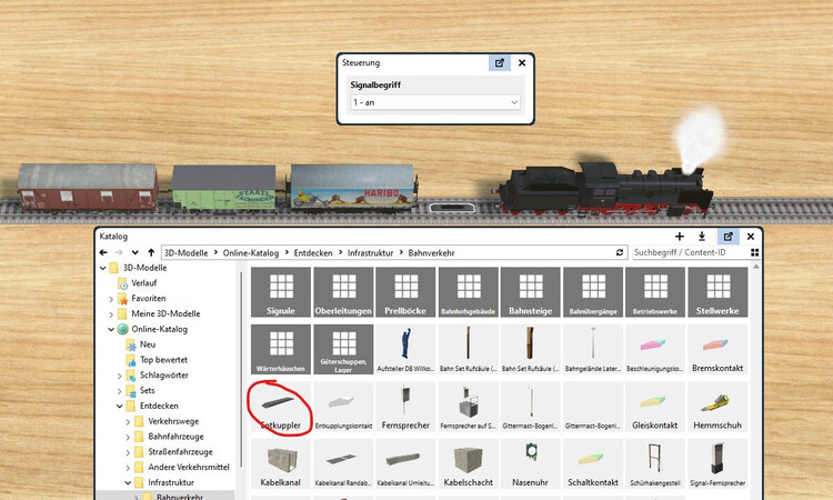

1. Entkuppeln mit Entkupplungskontakt und mit dem Steuerungsfenster
Unter Infrastruktur->Bahnverkehr findest Du einen Entkuppler, der auf ein beliebiges Gleis aufgesetzt werden kann. Das Steuerungfenster zeigt zwei Zustände als "Signalbegriff": 0-aus und 1-an. Dies gibt an, ob die Entkupplungsfunktion aktiv ist oder nicht. Fährt nun ein Zug über diesen Kontakt (bzw. Startet wieder nach Halt auf dem Kontakt), so wird die Kupplung zwischen dem Wagen auf dem Kontakt und dem nächsten Wagen gelöst.

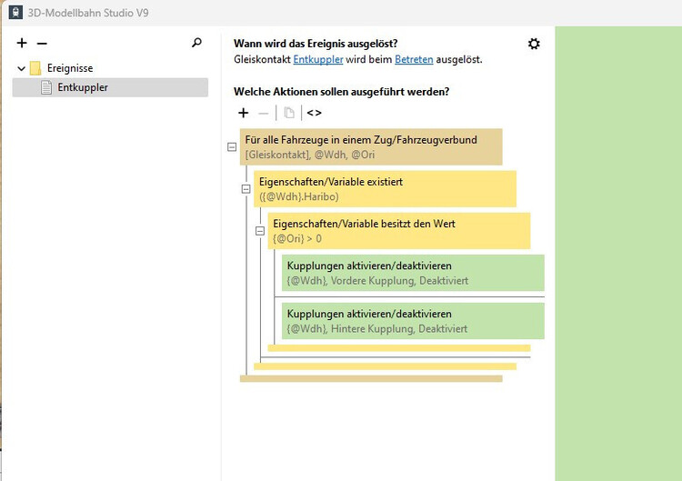

2. Entkuppeln mit der EV
In dem Zug oben habe ich dem Haribo-Wagen eine Variable vom Typ Schlagwort und dem Text Haribo zugeordnet, um gezielt diesen Wagen abzukuppeln. Hier wird ein Ereignis Entkuppler definiert, das ausgelöst wird, wenn dieser Entkupplungskontakt betreten wird. Es werden alle Fahrzeuge (Waggons) im aktuellen Fahrzeugverbund geprüft, welches das Schlagwort Haribo hat. Dieses soll abgekuppelt werden. Dazu muss man wissen, ob die vordere oder hintere Kupplung gelöst werden muss. Die Richtung des Waggons im Zugverbund gibt das Wiederholungselement Ori an. Ist dies größer 0, dann muss die vordere Kupplung gelöst werden, ansonsten die hintere.
Aber bitte beachten: Soll der Waggon später wieder irgendwo wieder angehängt werden, so muss vorher die gelöste Kupplung wieder aktiviert werden.

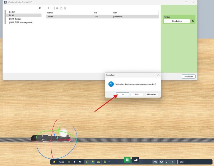

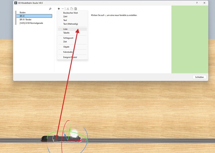

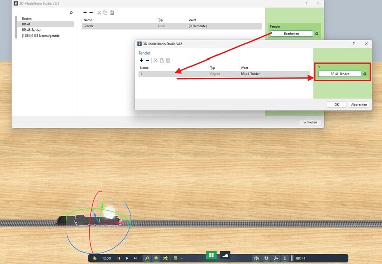

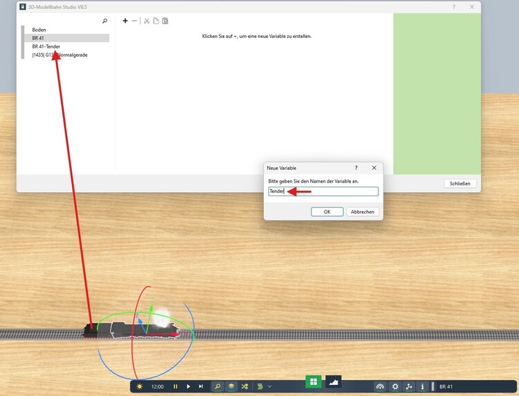

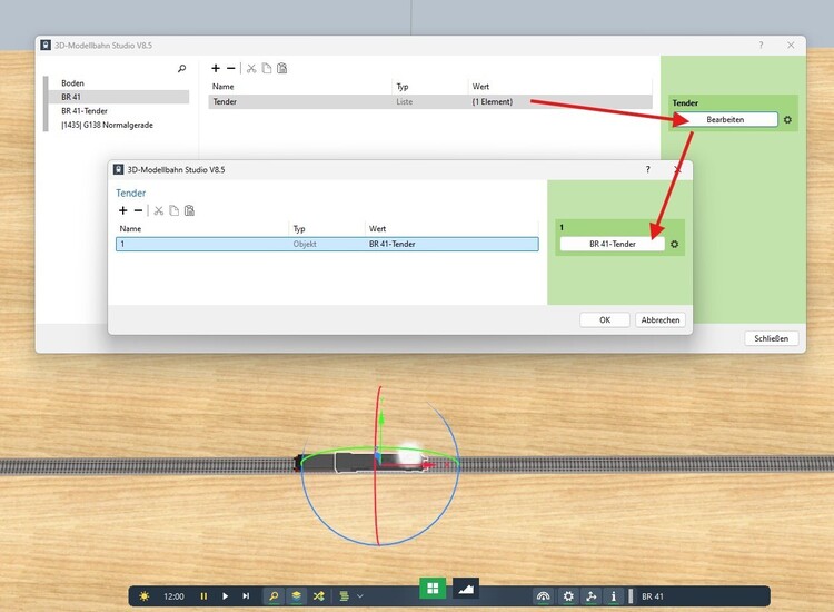

Hello @nosyho hier noch ein paar Bilder, wie du deinen Tender in der Lok als variable hinterlegst. Klicke zu erst mit Rechtsklick auf die Lok. Dann wählst du als variable eine Liste.
Dieser Liste gibst du jetzt einen Namen. In diesem Fall "Tender"
Dann fügst du in deiner Liste "Tender" eben diesen als Objekt ein.
Dann gehst du auf OK und der Tender ist in der Lok als "Objektvariable" gespeichert.

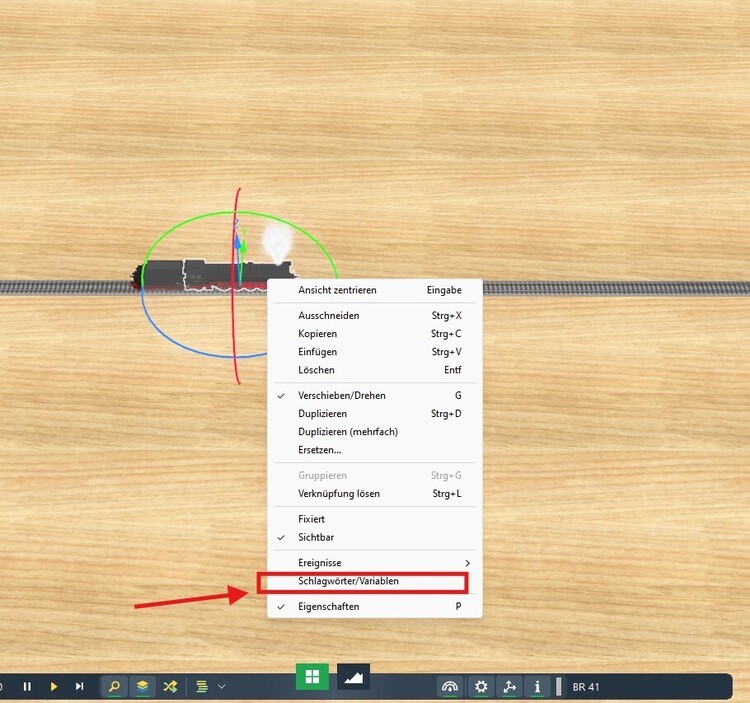

Geschafft (y) Wenn du jetzt mit Mausklick rechts auf die Lok klickst und "Schlagwörter/Variablen" auswählst...
Dann kann man sehr schön erkennen, dass der Tender in der Lok jetzt in einer "Objektvariable" gespeichert ist.
Mit dieser variable, kannst du in der EV den Tender direkt ansprechen.
Zum Beispiel in einer Wiederholung, wo du beim auslösen eines Gleiskontaktes, die hintere Kupplung vom Objekt, das in dem Auslöser, also deiner Lok, in einer Liste gespeichert ist, nämlich der Tender, öffnest oder schließt.
Für weitere Fragen stehe ich dir gerne zur Seite, wenn ich eine Lösung dafür kenne. ;)
LG  Atrus

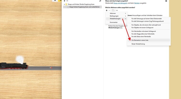

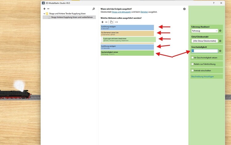

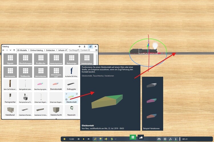

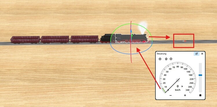

Hallo @nosyho jetzt kommt Teil zwei, falls du noch Zeit hast. Anbei eine kleine Bilder Serie, wie du das Ganze jetzt in die EV einbaust.
Viel Spass....9_9

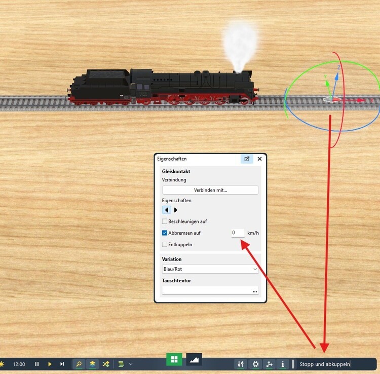

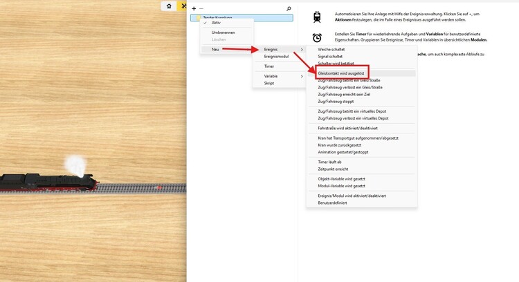

Du brauchst einen Gleiskontakt...
Dem gibst du abbremsen auf Null in Richtung rot...

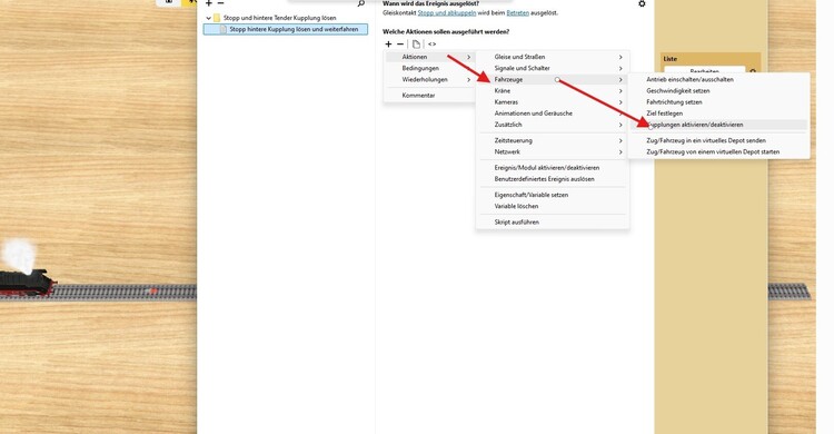

Dann geht es los mit der EV...
Das Ereignis heißt Gleiskontakt wird ausgelöst...

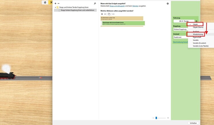

Du wählst Wiederholungen für Elemente in einer Liste....
Die Aktion hintere Kupplung deaktivieren....

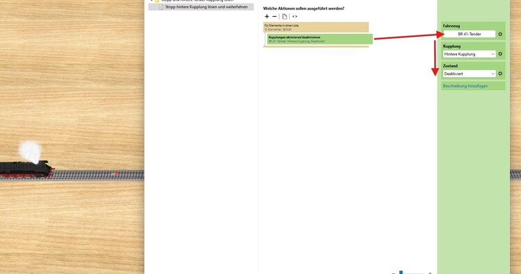

Wähle zu erst den Tender als betroffenes Objekt aus, von dem die hintere Kupplung geöffnet wird...
Dann änderst du das Objekt im grünen Bereich ganz oben, mit dem Zahnrad daneben auf "Wiederholung"
Das sieht dann so aus, du wählst das Objekt, welches in deiner Liste mit dem Namen als Tender gespeichert ist.
Für den soll jetzt die hintere Kupplung geöffnet werden

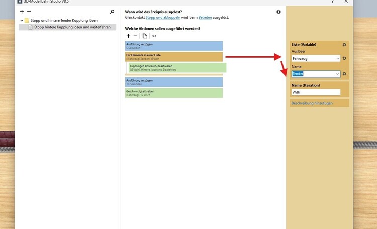

Dann fügst noch eine Verzögerung ein, bevor das Ereignis ausgelöst werden soll. Die Lok muss ja erst stehen bleiben....
Wenn dein Zug jetzt auf den Kontakt zufährt, wird wegen dem Eintrag im Gleiskontakt "Geschwindigkeit auf Null" setzen erst einmal gestoppt....
Nach Ablauf der Verzögerungen, fährt die Lok mit dem Tender wieder weiter. Easy cheasy :P
So weit dieses kleine Tutorial. Ich hoffe das hilft dir weiter. B|
Im Anhang findest noch die Beispiel Anlage.
LG  Atrus

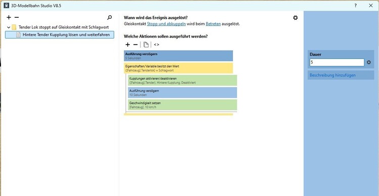

Hallo @nosyho und @Goetz und natürlich auch alle anderen. Ich habe mein Beispiel jetzt von oben, so denke ich, auf ein "maximales" "Minimum" reduziert. :)
Die Tender Lok "Stoppt" am Gleiskontakt, weil der alle auslösenden Fahrzeuge zuerst einmal auf V0 abbremst. Wenn die auslösende Lok das Schlagwort "Tender Lok" besitzt, wird nach 3 Sek "Verzögerung" die hintere Kupplung des Tenders, der als Objektvariable in der Lok hinterlegt ist, geöffnet.
Nach weiteren 10 Sek "Verzögerung" fährt die Tender Lok wieder weiter. ;) So gut wie keine EV erforderlich.
Ich denke alles andere ist für @nosyho im Augenblick noch zu viel. (y)
Der Eintrag des Tenders als Objektvariable in der Lok, ist hier ähnlich wie oben bereits beschrieben.
Nur fällt die Wiederholung für "Objekte in einer Liste"  @Phrontistes  hier komplett weg. Es wird nur beim "Objekt" das in der Lok als "Tender" gespeichert ist, die hintere Kupplung geöffnet, wenn der Auslöser, also die "Lok" das Schlagwort "Tender Lok" besitzt.
Im Anhang noch das Update dazu. Vielleicht ist das jetzt für den Anfang leichter zu verstehen, so hoffe ich. :$

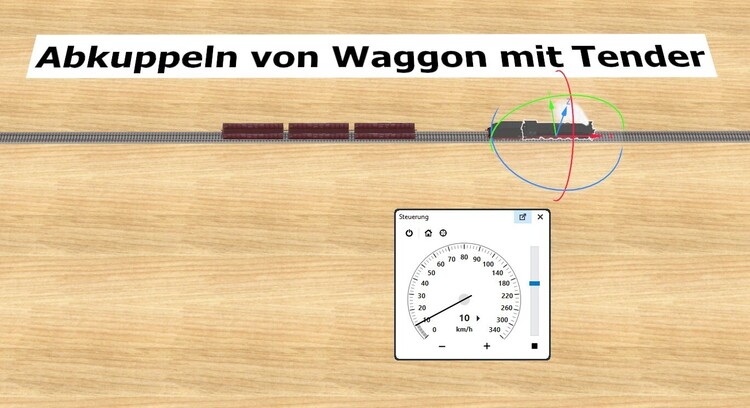

ich habe mich nochmal mit meinem Problem zum Abkoppeln von Waggons befasst. Jetzt stehe ich vor der Frage, was ich bei dem Bedingungsfeld in die Spalte "Ist nicht erfüllt" eintragen muss, sodass dann eben auch jede beliebe Log ohne Tender hier abkoppelt. So einfach wie ich mir das dachte, geht es wohl nicht. Für eure Tipps vielen Dank.
Grüße NorbertTenderlok.mbp
