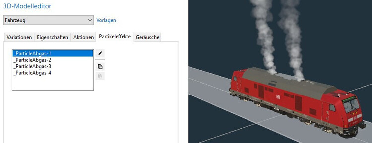

Leuchtturm Geschrieben 20. November 2024 Geschrieben 20. November 2024 Hallo Neo, wie kann man denn in v9 Partikel-Effekte verwenden. Ich habe in Blender 4 Partikel-Emitter definiert, und konnte diese beim Erzeugen eines neuen Modells in v8.5 im Modelleditor definieren und bearbeiten, in v9 erscheint aber nichts. Viele Grüße, Thomas
Neo Geschrieben 20. November 2024 Geschrieben 20. November 2024 Hallo Thomas, im Zuge der neuen Lichter wurden Partikeleffekte und Geräusche vereinheitlicht. Statt _PEPXXX muss es jetzt _ParticleXXX heißen, siehe dazu das Modellbau-Wiki. Viele Grüße, Neo

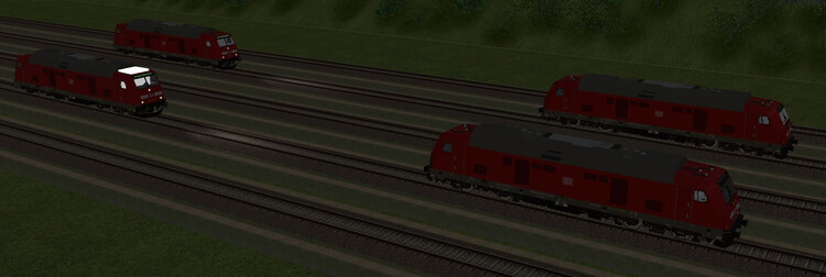

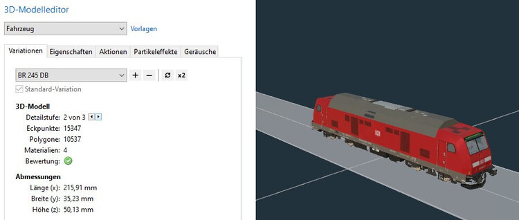

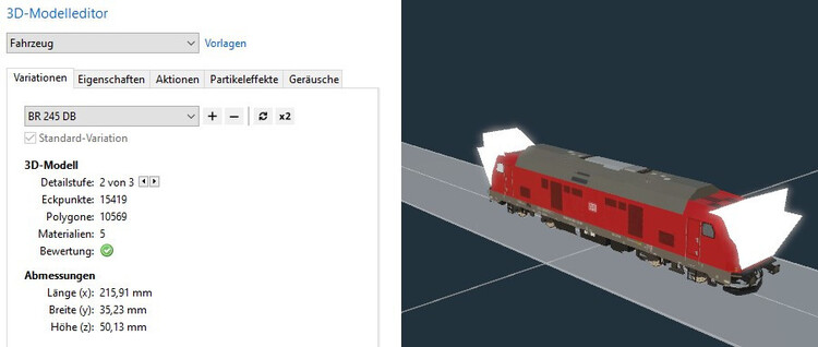

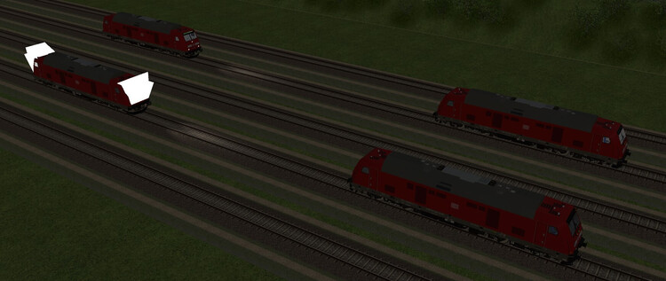

Leuchtturm Geschrieben 20. November 2024 Autor Geschrieben 20. November 2024 Hallo Neo, ok, das probier ich gleich aus. Noch etwas. Du hast geschrieben, für die Innenbeleuchtung sollte eher nicht _MeshLight verwendet werden, sondern eines der realen Lichter. Ich habe zum Testen das _MeshLight deaktiviert und _SpotLight verwendet, und zwar in LOD-Stufe-0 und LOD-Stufe-1 . Beim Laden des Blender-Modells sieht das dann für LOD1 so aus: Ohne das _SpotLight in LOD1 reagiert der Modelleditor wie gewohnt: Ignoriere ich die seltsame Darstellung im Modelleditor, stellt sich das Modell im 3DMBS so dar: Die vorderen rechten 2 Loks sind im Sichtbereich LOD0, die 2 links im Sichtbereich LOD1. Die jeweils vordere untere Lok hat _SpotLight verbaut, die jeweils hintere obere hat _MeshLight verbaut. Man kann gut erkennen, daß die Beleuchtung mit _MeshLight auch bei Entfernung LOD1 noch erkennbar ist, so stellt sich auch ein ganzer Zug auf der Anlage dar. Wenn die "Realen Lichter" nicht in LOD1-Stufen verwendet werden können, sind die Züge dann dunkel, wenn sie die kurze Entfernung der LOD1 erreicht haben? Viele Grüße, Thomas
Klartexter Geschrieben 20. November 2024 Geschrieben 20. November 2024 Hallo Thomas Leuchtturm, so weit ich informiert bin, muss das Lichtmodul nur in LOD0 integriert werden. Vermutlich deshalb zeigt das Bild diese weißen Flächen. Vielleicht hilft Dir der Beitrag von BahnLand auch etwas weiter: Walter
Leuchtturm Geschrieben 20. November 2024 Autor Geschrieben 20. November 2024 Am 20.11.2024 um 12:27 schrieb Neo: Hallo Thomas, im Zuge der neuen Lichter wurden Partikeleffekte und Geräusche vereinheitlicht. Statt _PEPXXX muss es jetzt _ParticleXXX heißen, siehe dazu das Modellbau-Wiki. Viele Grüße, Neo Erweitern Hallo Neo und alle anderen, das funktioniert prima: Alles ist wie gewohnt im Modelleditor einstellbar, und dann kann man Schalter definieren wie für Animationen und Lichter. und das tolle ist, man kann die Partikeleffekte (hier Abgase) auch bei ausgeschaltetem Antrieb schalten. Super. Viele Grüße, Thomas

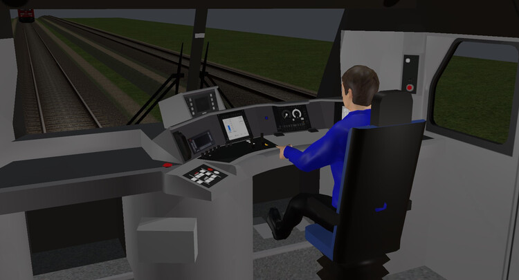

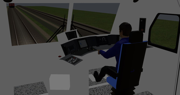

Leuchtturm Geschrieben 20. November 2024 Autor Geschrieben 20. November 2024 Hallo Modellbahnfreunde, ich habe vorhin gezeigt, daß die Verwendung eines _SpotLight in der LOD1-Stufe nicht so klappt wie gedacht. Hier habe ich dasselbe mit der Licht-Funktion _InteriorLight ausprobiert, und auch in der LOD-Stufe 0 und 1. Hintergrund ist, wie kann man _MeshLight als Innenbeleuchtung ersetzen. Das Ergebnis: Derselbe Effekt wie beim _SpotLight, funktioniert in LOD1-Stufe nicht, ABER wenn das Licht _InteriorLight wie hier nur in der LOD0-Stufe verbaut wird, ist das Modell auch in LOD1-Entfernung beleuchtet. Die beiden vorderen unteren Loks haben Innenbeleuchtung mit _InteriorLight wie von Neo eher favorisiert, die beiden hinteren Loks haben Innenbeleuchtung mit _MeshLight, ähnlich der Innenbeleuchtung in v8, und wird nicht mehr von Neo empfohlen. Beim Einbau der Innenbeleuchtung _InteriorLight habe ich noch nicht einmal besondes sorgfältig alles berücksichtigt (das Cockpit z.B. beleuchte ich hier nicht), und trotzem schaut es gut aus, auch in LOD1-Entfernung, auch wenn es nur in LOD0-Stufe verbaut ist Viele Grüße, Thomas

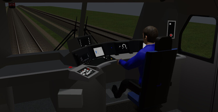

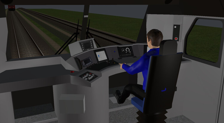

Leuchtturm Geschrieben 20. November 2024 Autor Geschrieben 20. November 2024 Hallo Modellbahnfreunde, ich möchte das mit der Innenbeleuchtung hier für mich abschließen. Ich habe also das Lichtwerkzeug _InteriorLight verbaut, und so schaut es dann mit eingeschaltetem Führerkabinenlicht und Führerstandsbeleuchtung (Cockpit) aus. Ich bin nun mal für Euch ins Führerhaus eingestiegen und habe dem Triebfahrzeugführer über die Schulter geschaut . So haben Modelle bisher in der Regel ausgeschaut. So schaut es jetzt mit Führerhausbeleuchtung aus. Und so mit zusätzlich eingeschalteter Führerstandsbeleuchtung (Cockpit). Zuletzt nur die Führerstandsbeleuchtung ohne Führerhauslicht, so wie der Triebfahrzeugführer wahrscheinlich wohl fährt. Ich glaube, ich habe die richtigen Einstellungen für meine Modelle gefunden, und hoffe, Euch gefällt's auch. Viele Grüße, Thomas
Phrontistes Geschrieben 21. November 2024 Geschrieben 21. November 2024 Am 20.11.2024 um 20:44 schrieb Leuchtturm: Ich habe also das Lichtwerkzeug _InteriorLight verbaut, Erweitern Auch für die Führerstandsbeleuchtung? Da bin ich beim Nachrüsten des VT 92 mit dem Spotlight mit dem ich den Triebfahrzeugführer von schräg unten (also aus Richtung Führerstand) leicht beleuchte besser klargekommen. Jedenfalls sieht es von außen m.E. besser aus, weil man vom Triebfahrzeugführer von außen nicht viel sieht, wenn er die Führerhausbeleuchtung ausgeschaltet hat.
Leuchtturm Geschrieben 21. November 2024 Autor Geschrieben 21. November 2024 Am 21.11.2024 um 12:59 schrieb Phrontistes: Auch für die Führerstandsbeleuchtung? Erweitern Hallo Phrontistes, nein, für die Führerstandsbeleuchtung setze ich auch _SpotLight ein, genau wie Du, um den Triebfahrzeugführer und den Platz um die Instrumente zu beleuchten. Viele Grüße, Thomas

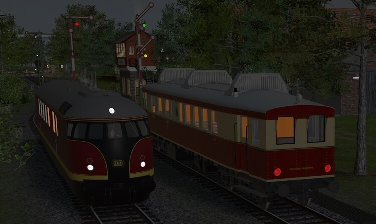

Phrontistes Geschrieben 22. November 2024 Geschrieben 22. November 2024 (bearbeitet) Die Lichtquelle 40F62DD2-BC17-44C1-BF50-CC8CB7F9D5B0 ist nichts anderes, als das, was Euch Modellbauern zur Verfügung steht. Das kann ich genauso in bestehende Modelle einbauen wie z.B. den Rauch 3C06CF89-3ACC-4C5A-B4DC-4AE3D159349E, mit dem ich in V. 8.5 einige Modelle nachgerüstet habe. Das sind Modelle aus dem Katalog, die man problemlos veröffentlichen kann. Nachtrag von wegen Rauch: Beim VT 92 und beim VT 761 in obigem Bild kannst Du Abgaswölckchen erkennen. Und das Auspuffrohr des VT 761 ist auch von mir (gebaut aus Grundkörpern). Bearbeitet 22. November 2024 von Phrontistes Nachtrag

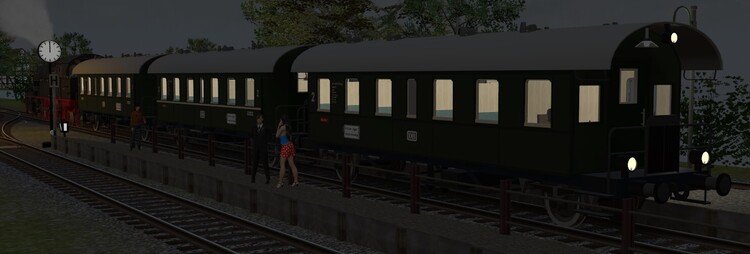

Phrontistes Geschrieben 22. November 2024 Geschrieben 22. November 2024 Und hier noch Donnerbüchsen bei denen Innenbeleuchtung, sowie Spitzensignale (Lichtscheiben von BahnLand) und Zuglaufschilder (auch von BahnLand) nachgerüstet wurden. Man muss eine EV schreiben, die die Objekte ansteuert. Animationen oder Schalter kann man natürlich nicht nachrüsten.
