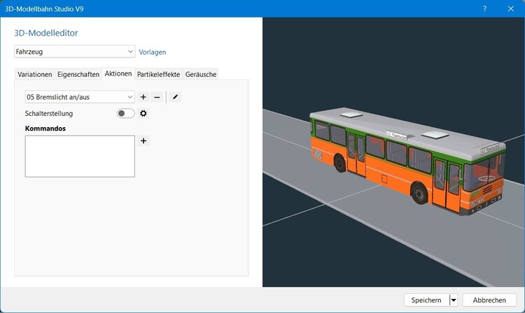

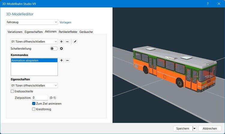

Chris06 Geschrieben vor 14 Stunden Geschrieben vor 14 Stunden (bearbeitet) Hallo @h.w.stein-info, wenn Ich mich hier mal mit einschalten darf. Meiner Meinung nach liegt es daran das es kein Kommando gibt das die Bremslichter ausschaltet. Sie Bilder. Bei den Türen ist etwas unter Kommandos eingetragen. Bei den Bremslichter nicht. Ist jetzt meine Vermutung. Gruß Christian Bearbeitet vor 14 Stunden von Chris06 Text bearbeitet

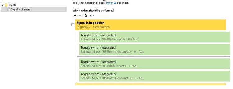

Herman Geschrieben vor 14 Stunden Geschrieben vor 14 Stunden (bearbeitet) 41 minutes ago, h.w.stein-info said: Bremslicht bleit trotzdem an 22 minutes ago, Thomas_103 said: Ja sie blinken nicht mehr sondern brennen dauernd anstatt komplett auf Start Hello, sorry to come in. I tested those two and worked as should. Hallo, tut mir leid, dass ich mich einmische. Ich habe die beiden getestet und es hat funktioniert wie es sollte. Or do I not understand your problem ? Oder verstehe ich Ihr Problem nicht? Kind regards, Herman Bearbeitet vor 14 Stunden von Herman wrong ev picture /
rainer.kreuzer Geschrieben vor 13 Stunden Geschrieben vor 13 Stunden vor 11 Minuten schrieb Herman: Hello, sorry to come in. I tested those two and worked as should. Hallo, tut mir leid, dass ich mich einmische. Ich habe die beiden getestet und es hat funktioniert wie es sollte. Or do I not understand your problem ? Oder verstehe ich Ihr Problem nicht? Kind regards, Herman Hallo, bei mir funktioniert es auch: Bremslicht an, Bremslicht aus, Blinker an, Blinker aus, Warnblick an: Blinker rechts und links.

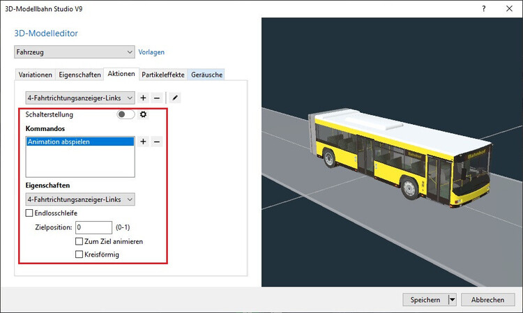

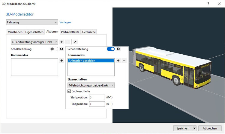

Goetz Geschrieben vor 13 Stunden Geschrieben vor 13 Stunden Es hängt, wie @Chris06 schon geschrieben hat, von der Definition der Schalter ab. Mit Brummis Linienbus funktioniert alles einwandfrei: Brummis Linienbus.mbp Wenn ihr andere Modelle benutzt, bei denen zum Beispiel der Blinker nach Ausschalten dauerhaft leuchtet, wäre es hilfreich zu wissen, welches Modell das ist. Viele Grüße Götz
Thomas_103 Geschrieben vor 3 Stunden Geschrieben vor 3 Stunden vor 9 Stunden schrieb Goetz: Blinker nach Ausschalten dauerhaft leuchtet Hallo @Goetz, bei mir handelt es sich um den Gelenkbus von @fmkberlin > 9DB63436-E00B-492F-B33C-4E87172C9349 Vorderwagen > CE50A654-26F4-41D0-8832-431EF7314AE8 Nachläufer > 18D18222-EDC7-4896-8209-21F44C455CF4 Faltenbalg Genauer der Gelenkbus-Nachläufer und der Gelenkbus-Vorderwagen. Beim Zweiachser Bus scheint alles zu gehen, haben Tests ergeben. LG Thomas
