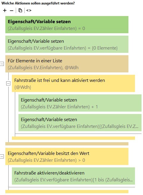

Im ersten Post des Tutorials ist zu lesen:
  • "... Schattenbahnhöfe mit Zufallsfunktionen und/oder gezielt ansteuern ..."
  • "... wenn die vier Gleise zufällig belegt werden sollen ..."
Allerdings beim wiederholten Ablauf keine Spur des "Zufalls".
Andreas
Okay Andreas, ich hätte es präziser formulieren können:
Wenn du eine Liste aller Elemente mit einem Schlagwort anforderst, bekommst du eine unsortierte Liste.
Die Reihenfolge ist unkontrollierbar, aber in den meisten Fällen gleichbleibend.
Die Reihenfolge kann sich ändern, wenn die Bedingungen sich ändern.
Wenn beispielsweise eine fünfte Fahrstraße hinzu käme, dann würde die nicht zwingend am Ende angehängt, sondern könnte die ganze Liste umkrempeln
Wohlgemerkt: Kann, muss aber nicht!
Mit Zufall meint Brummi letztlich nur unsortiert. Wie zufällig das wirklich ist, spielt im Zusammenhang mit seinem Tutorial keine Rolle!
Das hat er dir längst schon in PNs erklärt. Das hat dir offenbar nicht genügt, dann anschließend schreibst du hier scheinheilig:
vor 8 Stunden schrieb AndreasWB:
irgendetwas muß ich beim Ausprobieren wohl falsch machen.
als hättest du dich nie mit ihm über dieses Thema unterhalten!
Befass dich bitte mal mit der Lua Funktion in pairs(t) und dem Unterschied zu in ipairs(t)
Dann wirst du besser verstehen, warum man vom Studio eine unsortierte und unkontrollierbare Reihenfolge bekommt.
Und ich schrieb schon oben unmissverständlich: Mehr Zufall ist da nicht drin!
Einen Teil meines Postings zu zitieren und so zu behaupten, dass ich dich nicht verstanden hätte, finde ich ehrlich widerlich!
