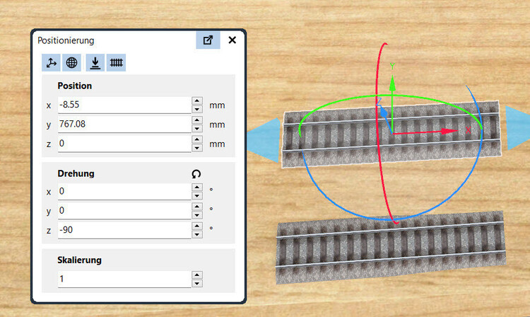

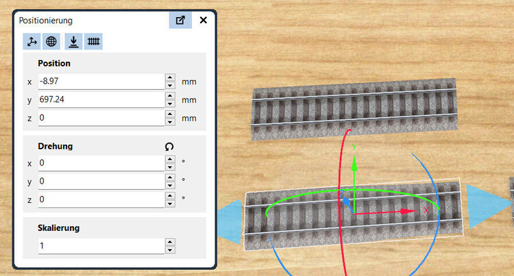

Hallo Neo, folgendes problem .. zwei gleise 6002 gleiche richtung , eines wird mit yaw 0 und das andere mit yaw -90 angezeigt. 0 ist falsch, 0 richtig ist perdendicular zu dem gezeigten gleis. Schnittstelle berichtet das gleiche. Mbs zeichnet korrekt auch nach neuem laden, falsche anzeige bleibt bestehen. Mein program hat damit natuerlich ein problem .. Anlage ist angeheftet. Das gleis mit dem falschen wert is durch ALT drag entstanden, ich konnte das aber nicht reproduzieren, habe es mehrfach versucht. Ist das erste mal dass mir das untergekommen ist. Kein wirkliches problem, gleis geloescht und neu erzeugt, done .. aber ich dachte vielleicht steckt mehr dahinter und es waere gut fuer dich das zu checken. Don't we hate this sort of thing as a programmer ! Gruss Gmd yaw_anomalie.zip
