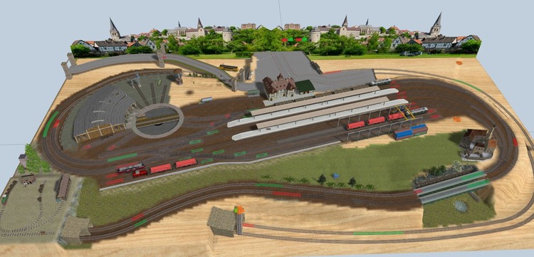

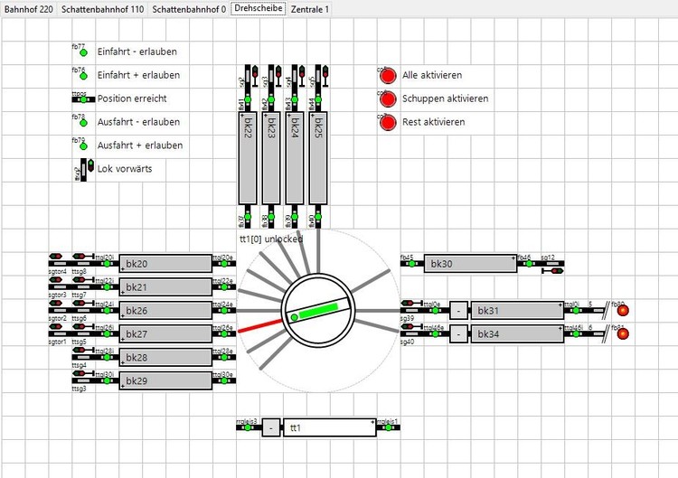

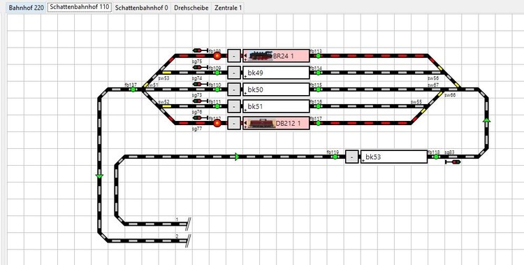

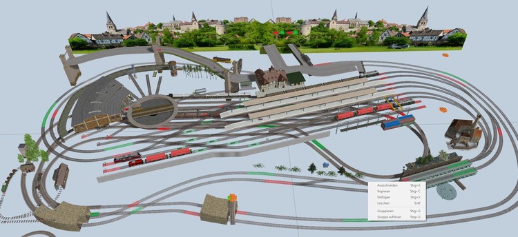

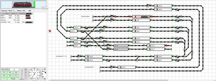

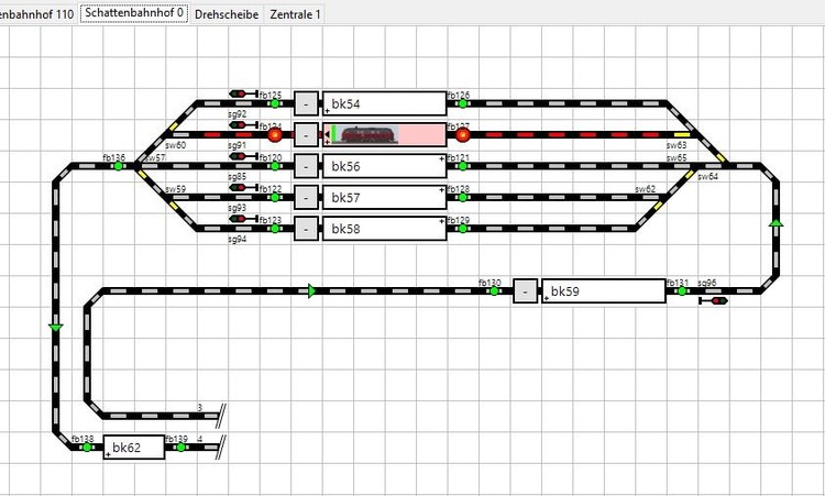

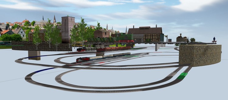

    Die letzten 2 Wochen hab ich mich mal intensiv mit Rocrail beschäftigt. Auf der Anlage fahren jetzt die ersten 4 Loks im geregelten Zufalls-Automatikbetrieb. Alle Fahrstraßen sind soweit fertiggestelt. Bei der Drehscheibe hab ich alles neu gemacht, damit sie sich wie eine normale digitale Drehscheibe verhält. Als Nächstes gehe ich die Container Be- und Entladung an. Ziel: 2 gleisig. Zug fährt in erstes Gleis ein. Zug wird in der Mitte getrennt. Rangierlok holt hinteren Teil ab und fährt ihn ins 2. Gleis. Kran verrichtet Arbeit. Zug wird wieder zusammengestellt. Neue Lok fährt vor den Zug. (Lokwechsel) und fährt in Gegenrichtung ab. Alte Lok wartet auf den nächsten Zug.
