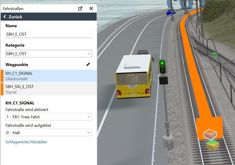

Signal auf Hp0 nach Aktivierung der Fahrstraße
Sintbert antwortete auf Thomas_103s Thema in Fragen zur Steuerung
Hallo @Thomas_103 Ich glaube nicht, dass du willst dass sie immer nach ein paar Sekunden umstellen, sondern nach vorbeifahrt des Zuges? Wenn du die Gleiskontakte der Signale bei der Erstellung der Fahrstrasse miteinbeziehst, dann kannst du in der Fahrstrasse einstellen, dass bei Auflösung der Fahrstrasse beim Gleiskontakt das Signal umstellt. Dies geschieht dann automatisch, wenn die Mitte des Zuges den Gleiskontakt überfährt, oder bei Ankunft der Spitze des Zuges am ende der Fahrstrasse. Was auch immer zuerst geschieht. Gruss Sintbert -

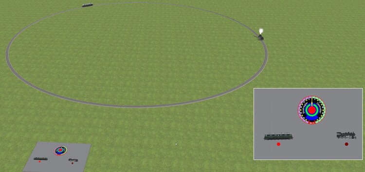

Hallo Zusammen Ich hab da mal ein Beispiel erstellt, dass dir vielleicht einen Lösungsansatz bietet. Gruss Sintbert Multilok Drehregler.mbp
