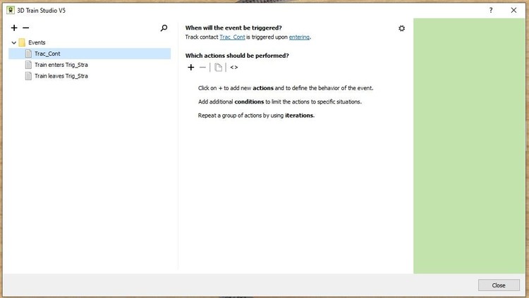

  19. Here's my simple oval. What do I need to put into the event 'Trac_Cont' to get it to display the Loco's Name in the 'Trig_Labe' caption, please..?..? Hier ist mein einfaches Oval. Was muss ich in das Ereignis 'Trac_Cont' einfügen, damit der Name der Lok in der Beschriftung 'Trig_Labe' angezeigt wird, bitte ..? ..? Trac_Cont_Test_2.mbp We're getting there..! Wir kommen dorthin ..! Douglas
  20. OK, I've a simple oval with a train (loco with two wagons...) on it. There's a track contact. What do I need to do to get the track contact to 'know' that it's the loco that has triggered it..? For the moment, the track contact is triggered by whatever rolls across it. Is there a simple way to know if it's a loco or a wagon that has triggered the event..? OK, ich habe ein einfaches Oval mit einem Zug (Lok mit zwei Wagen ...) drauf. Es gibt einen Streckenkontakt. Was muss ich tun, damit der Streckenkontakt weiß, dass es die Lok ist, die ihn ausgelöst hat? Im Moment wird der Gleiskontakt durch alles ausgelöst, was darüber rollt. Gibt es eine einfache Möglichkeit festzustellen, ob es sich um eine Lok oder einen Wagen handelt, der das Ereignis ausgelöst hat? Douglas
  21. Thanks, AR... Track contacts are to be my next subject of investigation. I'll try it out; the question seems to have been indirectly answered in that the track event only responds to the first vehicle, not the named vehicle it was programmed for. If that's the case, at least I know now, and won't rely on it being any other way. Next step, then: track contacts. I'll see if they do the job, and report back here. Don't go far away, though, as there are sure to be more dumb, idiot, newcomer questions for later..! Back after testing these contacts, then... Danke, AR ... Track-Kontakte sollen mein nächstes Untersuchungsobjekt sein. Ich werde es ausprobieren; Die Frage scheint indirekt beantwortet worden zu sein, da das Streckenereignis nur auf das erste Fahrzeug reagiert, nicht auf das benannte Fahrzeug, für das es programmiert wurde. Wenn das der Fall ist, weiß ich es zumindest jetzt und werde mich nicht darauf verlassen, dass es anders ist. Nächster Schritt dann: Kontakte verfolgen. Ich werde sehen, ob sie den Job machen, und mich hier melden. Gehen Sie jedoch nicht weit weg, da es für später sicher mehr dumme, idiotische, neue Fragen geben wird ..! Zurück nach dem Testen dieser Kontakte, dann ... Douglas.
