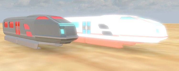

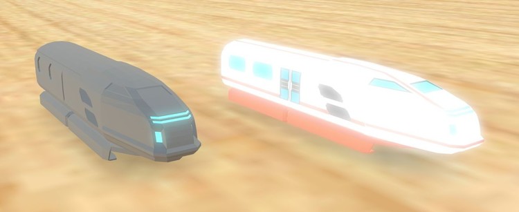

  2. Good morning... I've a test piece in Blender 2.9, coloured with two Png files. The piece renders in Blender correctly. When exported to Gltf and created in MBS v6, the lights are coloured (Emissive material...), but the body is grey (Diffuse BSDF...). If I change the body material to Emissive and export again, the colours are produced, but saturated. Which Material Surface settings would give the piece its correct colours in MBS, please..? Here's a screenshot of the two pieces in MBS ... Guten Morgen... Ich habe ein Teststück in Blender 2.9, das mit zwei PNG-Dateien gefärbt ist. Das Stück wird in Blender korrekt gerendert. Beim Export nach Gltf und der Erstellung in MBS v6 sind die Lichter farbig (emittierendes Material ...), aber der Körper ist grau (diffuses BSDF ...). Wenn ich das Körpermaterial auf Emissive ändere und erneut exportiere, werden die Farben erzeugt, aber gesättigt. Welche Materialoberflächeneinstellungen würden dem Stück die richtigen Farben in MBS geben, bitte ..? Hier ist ein Screenshot der beiden Teile in MBS ... Edit: It's a bit better (well, different..!) using Principled BSDF, but I only have one Png file, so used the same for colour, Roughness and Metallic. The result is below... I suppose the question now becomes : what Png files should be created and used for the Colour, Roughness and Metallic Materials needed..? Thanks in advance... Bearbeiten: Es ist ein bisschen besser (na ja, anders ..!) Mit Principled BSDF, aber ich habe nur eine Png-Datei, also wird dieselbe für Farbe, Rauheit und Metallic verwendet. Das Ergebnis ist unten ... Ich nehme an, die Frage lautet nun: Welche PNG-Dateien sollten für die benötigten Farben, Rauheiten und metallischen Materialien erstellt und verwendet werden? Danke im Voraus...

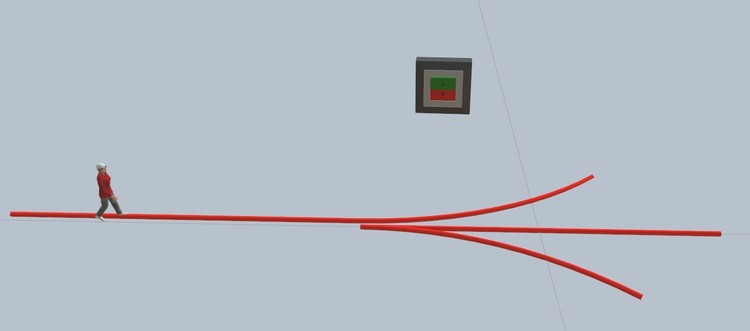

  9. At last..! I finally understood how a little of this stuff works..! I made, from scratch, my Tee-junction, using splines, and got it to toggle the vehicles to right and left. As the pedestrian crossings tended to create bunches of cars, these redistributes them, which is good..! Next task... Get the cars to obey the 'Stop' sign..! Here's the spline view ... Zu guter Letzt..! Ich habe endlich verstanden, wie ein bisschen von diesem Zeug funktioniert ..! Ich habe meine Tee-Kreuzung mit Keilen von Grund auf neu hergestellt und sie dazu gebracht, die Fahrzeuge nach rechts und links umzuschalten. Da die Fußgängerüberwege dazu neigten, Bündel von Autos zu bilden, verteilen diese diese neu, was gut ist ..! Nächste Aufgabe ... Lassen Sie die Autos das Stoppschild befolgen ..! Hier ist die Spline-Ansicht ... ... and the street view... ... und der Blick auf die Straße ... Thanks to all for the contributions; every post has added a bit more until that 'light bulb' moment when it becomes clear. Vielen Dank an alle für die Beiträge; Jeder Beitrag hat ein bisschen mehr hinzugefügt, bis der Moment der Glühbirne klar wird. [img]https://i.imgur.com/ccQJflw.png[/img]

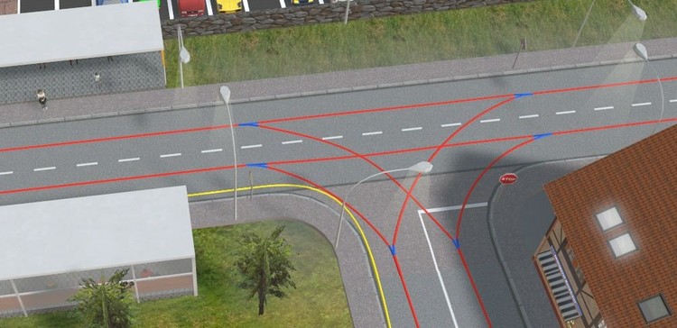

  15. Well, I did warn; more questions, I'm afraid, as there are still mysteries. I have managed to make a working T-junction using the single-track road. I tried to do the same with the double-track road, and don't understand what's happening. As a straight road, there are two tracks, one for each direction. When I add a 90° turn-off, it becomes single-track, down the middle where there is the dotted line. My initial goal was to create the same as the single-track T-junction, but with two tracks, as in most real roads. What am I doing wrong, please..? I've attached the Test board I'm using, which has the successful single-track 'T' on the left, the original double-track straight in the middle, and the failed double-track turn-out on the right. I thought that I had followed the process posted above, but it's not given the result I expected. I'll be grateful for any advice; thanks in advance. Nun, ich habe gewarnt; Ich fürchte, weitere Fragen, da es immer noch Rätsel gibt. Ich habe es geschafft, eine funktionierende T-Kreuzung über die einspurige Straße zu bauen. Ich habe versucht, dasselbe mit der zweigleisigen Straße zu tun, und verstehe nicht, was passiert. Als gerade Straße gibt es zwei Spuren, eine für jede Richtung. Wenn ich eine 90 ° -Abschaltung hinzufüge, wird sie einspurig in der Mitte, wo sich die gepunktete Linie befindet. Mein ursprüngliches Ziel war es, dasselbe wie die einspurige T-Kreuzung zu schaffen, jedoch mit zwei Spuren, wie auf den meisten realen Straßen. Was mache ich falsch, bitte ..? Ich habe das von mir verwendete Testboard angebracht, das links das erfolgreiche einspurige 'T', in der Mitte das ursprüngliche zweispurige gerade und rechts die fehlgeschlagene zweispurige Weiche aufweist. Ich dachte, ich hätte den oben beschriebenen Prozess befolgt, aber er hat nicht das erwartete Ergebnis geliefert. Ich bin für jeden Rat dankbar; Danke im Voraus. _Road_Test.mbp

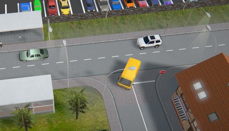

  22. @ Markus Meier Here's one of the pedestrian crossings, with priority for pedestrians, naturally. One or more, the traffic waits patiently until all is clear, then continues. I've adjusted the accelerations a little since the video, as they all get away a little too briskly ... Here is one of the pedestrian crossings, with priority for pedestrians of course. One or more, the traffic patiently waits until everything is clear and then moves on. I've adjusted the accelerations a bit since the video, as they are all getting away with a bit too fast ... In fact, the pedestrians walk around two spline loops, one for each direction, and become invisible when their promenade meets a building or other obstacle. They become visible mainly for the crossings. I had to do a special routine for the babies pram, which is not a vehicle ..! In fact, pedestrians walk around two spline loops, one for each direction, and become invisible when their promenade hits a building or other obstacle. They are mainly visible to the intersections. I had to do a special routine for the stroller that is not a vehicle ..! Douglas
