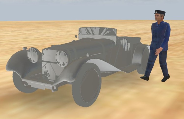

  17. I have a very nice Jaguar, imported through 3D-Builder, but I'm not (yet...) competent in getting better texture than this, and even less animations..! Later, maybe..? Ich habe einen sehr schönen Jaguar, der mit 3D-Builder importiert wurde, aber ich bin (noch...) nicht in der Lage, eine bessere Textur und noch weniger Animationen zu erhalten...! Später vielleicht...?

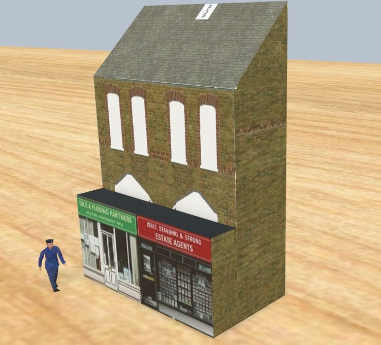

  18. Good evening... I'm posting this here, not because it's a good model, but just because it's the very first that I've been able to create..! I have some building templates for cardboard models, to be cut out and pasted. I've taken some of the features, and used them as Image Textures for a Blender object I made, to be a pair of shops. After many, many hours of trial and error (mostly error..!), I finally managed to get Blender to cooperate , and MBS to be willing to import, the result. It's go flaws (many flaws..!), but has the merit of existence. I learned much in doing this, and may be able, in time to produce other, more accomplished, building, before trying my hand at vehicles and such. It's not much, but I'm very pleased with it... Guten Abend... Ich poste dies hier, nicht weil es ein gutes Modell ist, sondern einfach weil es das allererste ist, das ich erstellen konnte...! Ich habe einige Bauvorlagen für Kartonmodelle, die ausgeschnitten und geklebt werden müssen. Ich habe einige der Features genommen und sie als Bildtexturen für ein Blender-Objekt verwendet, das ich für zwei Geschäfte gemacht habe. Nach vielen, vielen Stunden des Ausprobierens (meistens Fehler...!) habe ich es endlich geschafft, Blender zur Zusammenarbeit zu bewegen und MBS dazu zu bringen, das Ergebnis zu importieren. Es ist zwar fehlerhaft (viele Fehler...!), aber es hat den Vorzug zu existieren. Ich habe dabei viel gelernt, und vielleicht kann ich mit der Zeit noch andere, vollendetere Bauwerke herstellen, bevor ich mich an Fahrzeugen und dergleichen versuche. Es ist nicht viel, aber ich bin sehr zufrieden damit...
