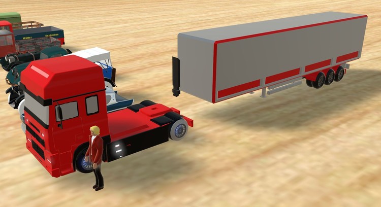

  6. Well, here's the result, thanks to your collective informative replies, and quite a bit of trial and error on my part. My Tractor, pulling my Trailer, a catalogue Tractor pulling my Trailer, my Tractor pulling a catalogue Trailer, and the catalogue Tractor pulling the catalogue Trailer. One day is equal to one minute in the short video, and they're travelling at 60 kms/hr. Still more to be done (no animations as yet, such as revolving wheels...), not transparency, but that'll come, in time. Nun, hier ist das Ergebnis, dank Ihrer kollektiven informativen Antworten und einer Menge Versuch und Irrtum von meiner Seite. Mein Traktor, der meinen Anhänger zieht, ein Katalogtraktor, der meinen Anhänger zieht, mein Traktor, der einen Kataloganhänger zieht, und der Katalogtraktor, der den Kataloganhänger zieht. Ein Tag entspricht einer Minute im kurzen Video und sie fahren mit 60 km / h. Es muss noch mehr getan werden (noch keine Animationen wie Drehräder ...), keine Transparenz, aber das wird mit der Zeit kommen.

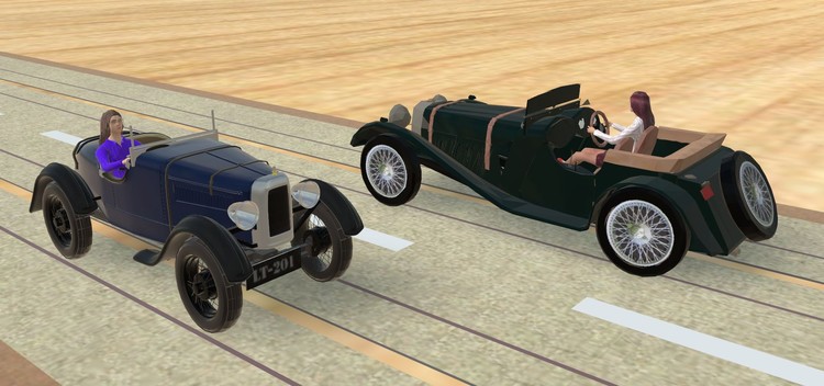

  12. I've corrected the 'Ulster' scale (although the width has suffered from the import; the steering wheel is now oval..!), and found the error in the front 'metallic' file allocation. Here's the two cars together. I'll have a look at improving the Reliant, as a next exercise. Ich habe die 'Ulster'-Skala korrigiert (obwohl die Breite unter dem Import gelitten hat; das Lenkrad ist jetzt oval ..!) Und den Fehler in der vorderen' metallischen 'Dateizuordnung gefunden. Hier sind die beiden Autos zusammen. Ich werde mir als nächste Übung die Verbesserung des Reliant ansehen.

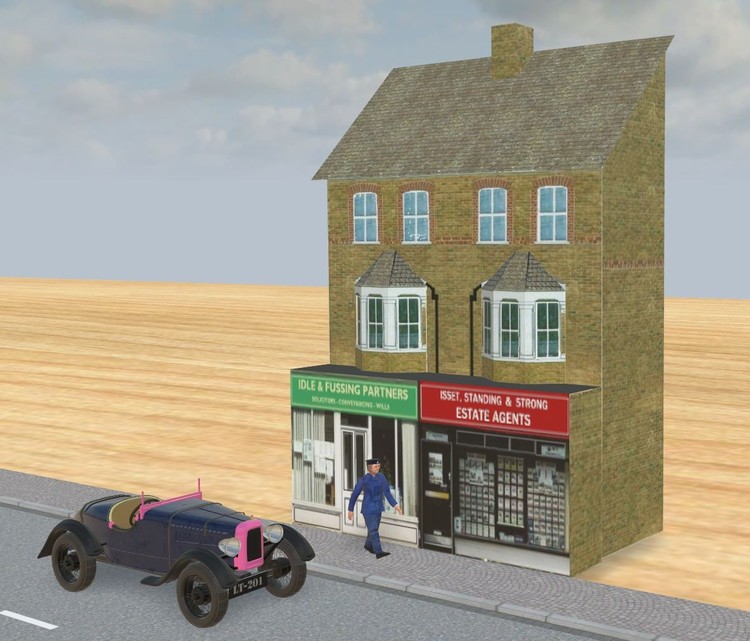

  13. I've managed to get the Jaguar into the Collection; here's a short video of my experiments in building and construction to date. As can be seen, there's much to do..! The Austin Seven 'Ulster' is not to the correct scale, it's really much more 'petite'; I'm trying to change that in Blender. I've corrected the colour, though, so the metalwork is no longer pink..! Ich habe es geschafft, den Jaguar in die Sammlung aufzunehmen; Hier ist ein kurzes Video meiner bisherigen Experimente im Bauwesen. Wie zu sehen ist, gibt es viel zu tun ..! Das Austin Seven 'Ulster' ist nicht im richtigen Maßstab, es ist wirklich viel 'zierlicher'; Ich versuche das in Blender zu ändern. Ich habe die Farbe jedoch korrigiert, damit die Metallarbeiten nicht mehr rosa sind ..!

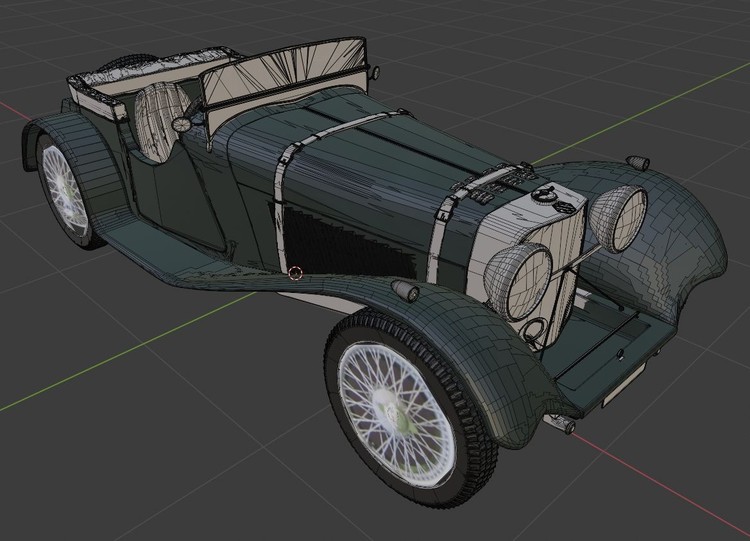

  15. Thanks. I'm working on this one (Austin 7 'Ulster'...) and the Jaguar SS100, but I'm still getting far too many polygons. These cars don't lend themselves to the 'three box' approach..! This 'low-poly' version has 1.5m triangles..! Vielen Dank. Ich arbeite an diesem (Austin 7 'Ulster' ...) und dem Jaguar SS100, aber ich bekomme immer noch viel zu viele Polygone. Diese Autos eignen sich nicht für den Drei-Kasten-Ansatz. Diese 'Low-Poly'-Version hat 1,5 m Dreiecke ..!

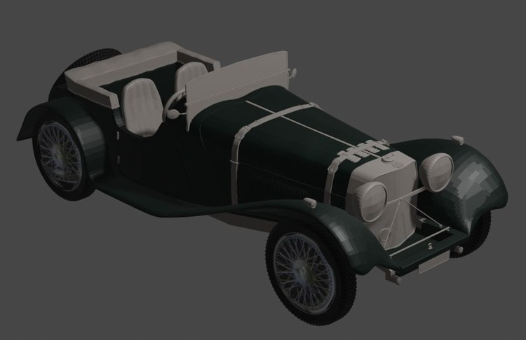

  16. I hereby name Hubert 'Expert' regarding Blender; it was the 'normals' that needed 'flipping'. Thanks lad. Here's the result; not perfect, but improving ... Ich nenne Hubert hiermit 'Experte' in Bezug auf Blender; Es waren die "Normalen", die "umgedreht" werden mussten. Danke, Junge. Hier ist das Ergebnis; nicht perfekt, aber besser ...

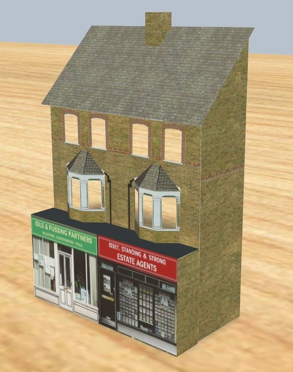

  19. Good evening... Continuing my experiments in building with Blender, I'm using Shops as a subject. In this version, I've emptied the windows in the Png Materials file, and created 'planes' to fill the gap. These planes are UV-textured from the Png file. In Blender, the hollow windows are filled with these textured planes. Once exported to Gltf, however, the planes are no longer there, so the windows are hollow. I've probably missed something stupidly simple; is anyone able to explain what I've done wrong, please..? Here's the Blender vision and the MBS vision of the same object ... Guten Abend... Ich setze meine Experimente beim Bauen mit Blender fort und verwende Shops als Thema. In dieser Version habe ich die Fenster in der Png Materials-Datei geleert und "Ebenen" erstellt, um die Lücke zu füllen. Diese Ebenen sind aus der PNG-Datei UV-texturiert. In Blender werden die hohlen Fenster mit diesen strukturierten Ebenen gefüllt. Nach dem Export nach Gltf sind die Flugzeuge jedoch nicht mehr vorhanden, sodass die Fenster hohl sind. Ich habe wahrscheinlich etwas dumm Einfaches verpasst; Kann jemand erklären, was ich falsch gemacht habe, bitte ..? Hier ist die Blender-Vision und die MBS-Vision desselben Objekts
