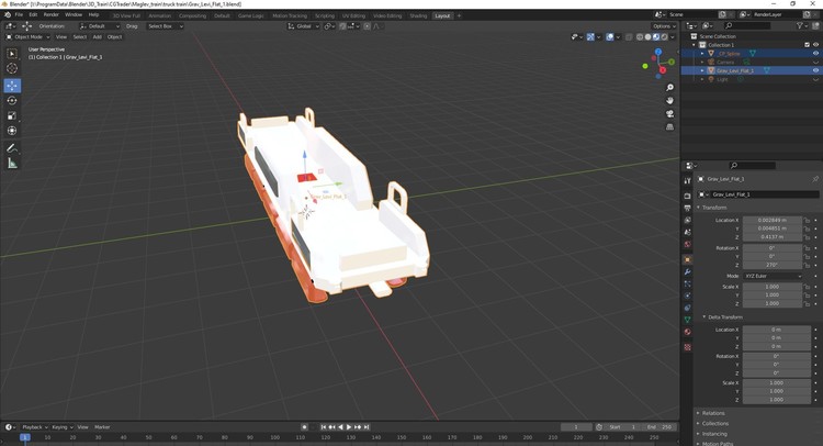

So here I am, stuck once more, and probably for another 'unknown' snippet of information... The _CP_Spline worked perfectly for the 'A' pillars. I thought it would work similarly for 'snapping' a load onto my flat-bed wagons, and so added a '_CP_Spline' object in the same way as for the pillars. None of the 'snappable' load from the catalogue work, though. The loads are fine; they 'snap' to other wagons, but not mine. I've added a screenshot of my wagon in Blender, showing the '_CP_Spline. What's wrong..? Any advice, please..? Hier stecke ich also wieder einmal fest, und wahrscheinlich für einen weiteren "unbekannten" Informationsschnipsel... Die _CP_Spline funktionierte perfekt für die 'A'-Säulen. Ich dachte, es würde ähnlich funktionieren, um eine Ladung auf meine Flachwagen zu 'schnappen', und fügte daher ein '_CP_Spline'-Objekt auf die gleiche Weise wie für die Säulen hinzu. Aber nichts von der "schnappbaren" Ladung aus dem Katalog funktioniert. Die Ladungen sind in Ordnung; sie "schnappen" an anderen Waggons, aber nicht an meinen. Ich habe einen Screenshot meines Wagens in Blender hinzugefügt, der die '_CP_Spline' zeigt. Was ist denn los...? Irgendeinen Rat, bitte...? -

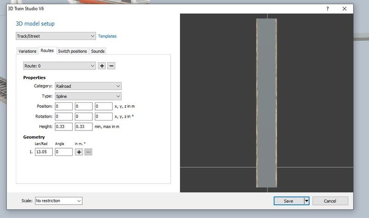

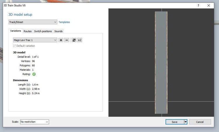

The category is 'Railroad'; all the properties are the same as the working rail track beside, except the height (0.03 for each...). The wagon docks to the Standard track, but not to my imported track. Here's the 'Properties' screenshots, and I've attached a 'zip' file with an 'mbs' export, and the 'gltf' that I imported... Die Kategorie ist 'Eisenbahn'; alle Eigenschaften sind die gleichen wie die des danebenliegenden Arbeitsgleises, mit Ausnahme der Höhe (0,03 für jedes...). Der Waggon dockt an das Standardgleis an, aber nicht an mein importiertes Gleis. Hier sind die 'Eigenschaften'-Bildschirmfotos, und ich habe eine 'zip'-Datei mit einem 'mbs'-Export und der 'gltf'-Datei, die ich importiert habe, angehängt... Downloads.zip -

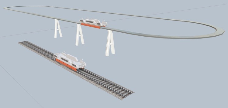

Good evening... I've created a section of Magnetic Levitation Track in Blender, and have imported it into MBS as Railtrack Spline. It behaves as a Track spline, by coupling to adjacent tracks, and can be extended with the Big Blue Cross, or made into a Curve. It has, as far as I can tell, the same properties as a piece of Standard Rail Track. My problem is that a wagon does not adhere to this imported track, although it does adhere to Standard Track. What properties give Tracks this adhesion, and how may I impart this property to my imported track, please..? Below, a screenshot of a simple oval, with a wagon which does not stick, and a piece of standard track, with a similar wagon that does stick ... Guten Abend... Ich habe einen Abschnitt der Magnetschwebebahn in Blender erstellt und ihn als Railtrack Spline in MBS importiert. Er verhält sich wie ein Gleis-Spline, indem er an benachbarte Gleise gekoppelt wird, und kann mit dem großen blauen Kreuz verlängert oder zu einer Kurve gemacht werden. Er hat, soweit ich das beurteilen kann, die gleichen Eigenschaften wie ein Stück Standard Railtrack. Mein Problem ist, dass ein Waggon nicht an diesem importierten Gleis haftet, obwohl er sich an das Standardgleis hält. Welche Eigenschaften verleihen dem Gleis diese Haftung, und wie kann ich diese Eigenschaft meinem importierten Gleis bitte vermitteln? Nachfolgend ein Screenshot eines einfachen Ovals mit einem Wagen, der nicht haftet, und einem Stück Standardgleis mit einem ähnlichen Wagen, der haftet ... -
