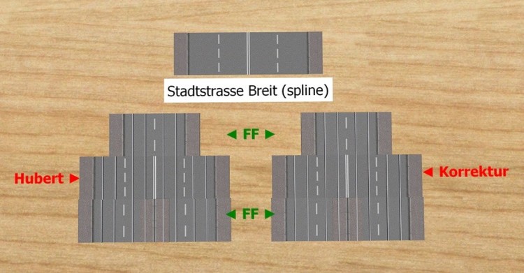

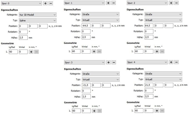

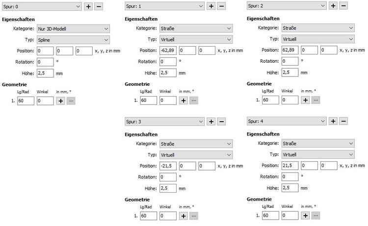

Hallo Hubert, bei dem Kreisverkehr bin ich noch nicht so weit, dass ich schon eine konstruktive Aussage machen könnte. Etwas "Bauchschmerzen" bereitet mir, dass Deine virtuellen Fahrspuren über das sichtbare Kreisverkehr-Segment hinaus in die angefügten Straßen-Elemente hinein ragen? Ich möchte versuchen, eine Lösung zu finden, bei der die Fahrspuren auf die Fläche des sichtbaren Kreisverkehr-Segments beschränkt sind. Was sind das für Zahlen? Unabhängig vom Kreisverkehr ist mir bei Deiner 4-spurigen Straße ("Stadtstraße Breit (spline)") noch folgendes aufgefallen: Wenn ich Dein Element "Stadtstraße Breit (spline)" mit der zweispurigen Straße von @FeuerFighter(FF) verbinde, bekomme ich einen nahtlosen Übergang zu den mittleren Spuren Deines Straßenelements, wenn ich es mittig ansetze (siehe im obigen Bild die linke Straßenelement-Gruppe oben). Damit man das auch tatsächlich erkennen kann, habe ich auf jedes Straßenelement deckungsgleich ein Gleiselement mit derselben Spuren-Geometrie gelegt. Verbindet man dagegen die Straße von FF mit jeweils zwei seitlichen Fahrspuren Deines 4-spurigen Straßenelements, kann man in unteren Teil der linken Straßenelement-Gruppe anhand der "aufgelegten" Schienen sehr gut erkennen, dass sich die jeweils äußeren Fahrspuren nicht treffen (sie sind im Maßstab H0 seitlich um 1,61 mm gegeneinander versetzt). Damit man das Straßenstück von FF auch hier passend anschließen kann, muss man die jeweils äußere Spur um 1,61 mm nach außen verschieben (start bei +-64,5 antatt bei +-62,89 im 3D-Modelleditor). Ich habe die Fahrspuren in der rechts abgebildeten Straßenelement-Gruppe mithilfe des 3D-Modelleditors entsprechend nach außen verschoben. Allerdings wirkt sich diese Änderung nur auf die Fahrspuren selbst, nicht jedoch auf das 4-spurige "3D-Modell" des Straßen-Elements aus. Dieses kann über den 3D-Modelleditor nicht verändert werden, sondern muss vom Modellbauer entsprechend angepasst werden (geänderte x-Datei). Man sieht dies im obigen Bild deutlich an den Gehsteig-Kanten, deren Knick auch in der rechten Straßenelement-Gruppe unverändert vorhanden ist. Es wäre hier sinnvoll, die äußeren Straßen-Partien ab der jeweiligen gestrichelten Mittellinie nach außen zu verschieben und die entstehende "Spalte" mit etwas "Straßendecke" aufzufüllen. Nachfolgend die Definitionen im 3D-Modelleditor vor ... ... und nach der Korrektur (nur die Spuren 1 und 2 sind verändert). Wenn Du die Korrektur übernehmen möchtest, musst Du allerdings neben dem zugehörigen 3D-Modell für dieses Straßen-Element auch alle anderen von Dir gebauten Straßen-Elemente entsprechend anpassen (sowohl die Fahrspuren als auch die zugehörigen 3D-Modelle). Die Anpassung ist also mit einigem Aufwand verbunden. Die Entscheidung, ob Du mit Deinen Straßen-Elementen voll kompatibel zu dem bei FeuerFighter im Aufbau befindlichen Straßensystem sein oder es lieber bei der beschriebenen Abweichung belassen möchtest, kannst letztendlich nur Du selbst treffen. Ich wollte Dich mit diesem Beitrag nur auf die aktuelle Inkompatibilität aufmerksam machen. Viele Grüße BahnLand

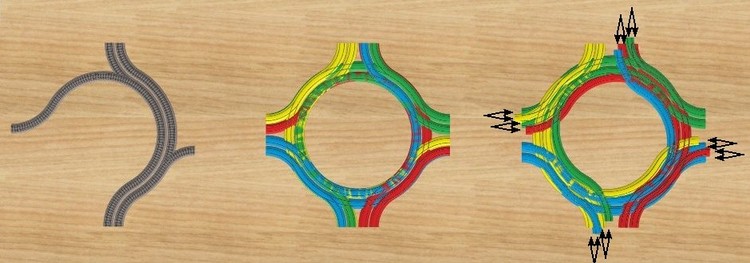

Hallo Hubert. Dein Kreisverkehr "850F73C2-5E6F-4F01-B620-6CA7348ABA52" macht bei mir insofern Probleme, als es sporadisch immer wieder zu 180°-Kehrtwenden der Fahrzeuge an den Enden der Fahrspuren kommt. Dies liegt daran, dass beim vollständigen Kreisverkehr (4 aneinandergelegte Bauteile) an den "Ausgängen" teilweise mehrere (aus derselben Rchtung kommende) Fahrspuren an derselben Stelle enden. Im obigen Bild sieht man links die Spurführung des Kreisverkehr-Elements. Fügt man hiervon 4 Stück zu einem vollständigen Kreisverkehr zusammen (in der Mitte mit 4 Falschfarben dargestellt), fallen die Fahrspruen wie rechts mit den etwas aueinandergezogenen Bauteilen gezeigt die jeweils mit Doppelpfeil gekennzeichneten Fahrspur-Enden zusammen. Folglich treffen sich dann bei einer Fortsetzung der Kreisverkehr-Enden mit "normalen" Straßenstücken an diesen Punkten mehr als 2 Gleisenden, was dazu führt, dass das Modellbahn-Szudio nicht weiß, auf welcher Fahrspur das eintreffende Auto weiterfahren soll. Wird dann die "andere" Fahrspur gewählt, die aus "derselben" Richtung kommt, ergibt sich die 180°-Wende mit der Konsequenz, dass ab diesem Zeitpunkt das Auto auf der falschen Fahrspur in entgegengesetzter Richtung - also als "Geisterfahrer" - unterwegs ist. Ich bin noch am "tüfteln", wie man die Fahrspuren so definieren kann, dass deren Enden nicht "zusammenfallen", bin aber noch nicht zu einer zufriedenstellenden Lösung gelangt. Viele Grüße BahnLand

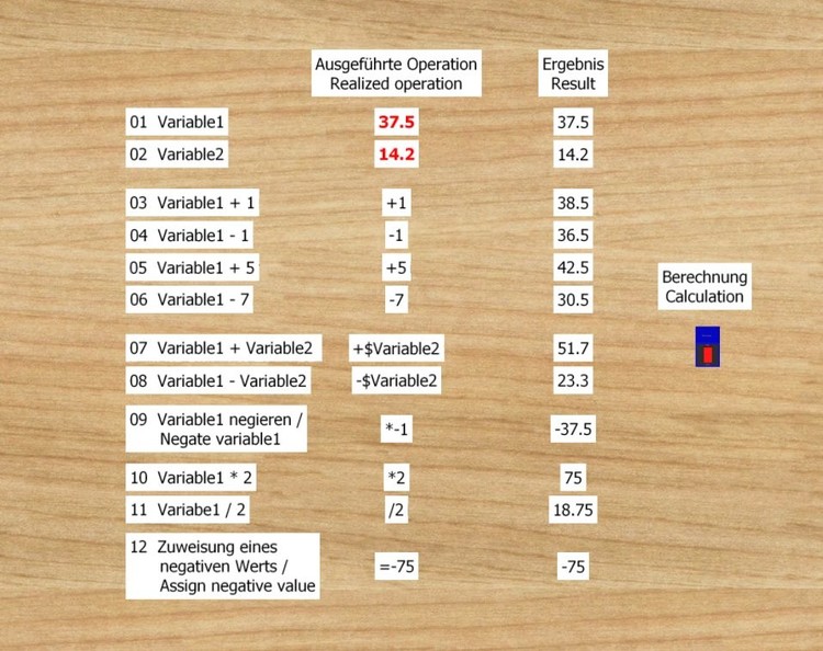

Hello Simon, I have prepared some examples for you. Please check out the enclosed layout: Variablentest.mbp It shows the most common value operations which are available in the event handling. Please set your own values into the text fields where the text color is red. Then click to the switch at the right side. The value will now be manipulated by the operations described in the lines below the 2 variable definition lines: The left column describes the operation, the middle column shows the operation definition within the corresponding action definition, and in the right column, you see the opeation results after clicking to the switch. Please study the corresponding actions within the one existing event definition in the event handling. Generally, when calculating a variable, you can only specify the "variable" which will contain the result after completing the operation, and one additional value possibly combined with the operation to be realized: [first input field]: variable name, which is used as first operation value as well as for the result [second input field]: value or variable name, possibly combined with an operator, which will be calculated together with the first input field Valid definitions: [variableName1] = [value] direct value specification [variableName1] = [$variableName2] prefixed $ denotes, that the content of the variable with name variableName hast to be used [variableName1] = [opValue] direct value specification with prefixed operation (without blanks!) [variableName1] = [op$variableName2] variable reference with prefixed operation Invalid definitions: [variableName1] = [op value] no blanks allowed between operation and value definition [variableName1] = [$variableName2+$variableName3] no combinations of values allowed Realize the last (wrong) example by 2 actions: [variableName1] = [$variableName2] [variableName1] = [+$variableName3] Many greetings BahnLand
