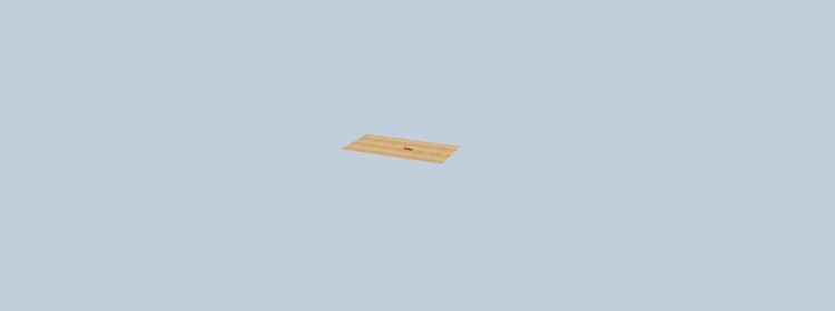

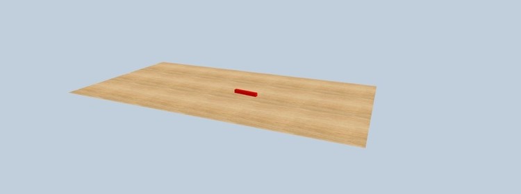

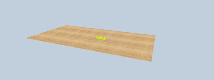

    Hallo Hans, nachdem Andreas ein sehr flächen-sparendes Rohr gezeigt hat, möchte ich hier noch einmal kurz den Effekt der Kantenglättung aufzeigen, wobei ich allerdings ein Rohr mit doppelter "Liniennetzdichte" gewählt habe: Das erste Bild zeigt einen 90°-Rohrbogen mit nicht geglätteten Kanten. Das mit Sketchup gezeichnete Modell besteht aus 194 Flächen, die - in Dreiecke aufgesplittet - insgesamt 428 Polygone ergeben. Dies ist die im Modellbahn-Studio ausgegebene Polygonzahl. Insgesamt gibt es 216 Eckpunkte (Treffpunkte von Netzlinien). Ergänzt man diese Eckpunkte um die jedem Punkt zugeorneten Textur- und Normalenvektor-Koordinaten, bekommt man 816 verschiedene Eckpunkt-Textur-Normalenvektor-Zuordnungen, die im Modellbahn-Studio als "Eckpunkte" bezeichnet werden. Diese Zahl ist genau jene, die den Wert 65536 nicht überschreiten darf. Wendet man nun auf dasselbe Modell eine Kantenglättung an, werden die Normalenvektoren in den Eckpunkten neu ausgerichtet. Dies führt neben dem "glatteren" Einscheinungsbild des Modells insbesondere auch dazu, dass sich die Zahl der "Eckpunkt-Textur-Normalenvektor-Zuordnungen" deutlich verringert (im vorliegenden Beispiel von 816 auf 264, also auf deutlich weniger als 1/3). Die Anzahl der Polygone und "tatsächlichen" Eckpunkte bleibt hierbei unverändert. Als zweites Beispiel habe ich hier noch eine Kugel: In Summe kann man sagen, dass man durch Kantenglättung auch Modelle mit relativ wenigen Polygonen (also sehr "grobmaschige" Modelle) rund erscheinen lassen kann, und hierbei sogar noch den Effekt erzielt, dass die im Modellbahn-Studio als "Eckpunkte" ausgewiesenen Eckpunkt-Textur-Normalenvektor-Zuordnungen deutlich reduziert werden, und somit eine höhere Polygonzahl erlauben (beim obigen Kugelmodell gibt es sogar eine Reduktion auf unter 1/4!). Bei den Modellen für das Modellbahn-Studio ist allerdings noch zusätzlich zu beachten, dass es auch für die Anzahl der "verbratenen" Polygone Beschränkungen gibt. Ist deren Anzahl zu hoch (siehe Beschränkungen hier im Wiki), müssen gegebenenfalls für das Modell zusätzliche LoD-Stufen (LoD = Leveb of Details) bereitgestellt werden. Viele Grüße BahnLand

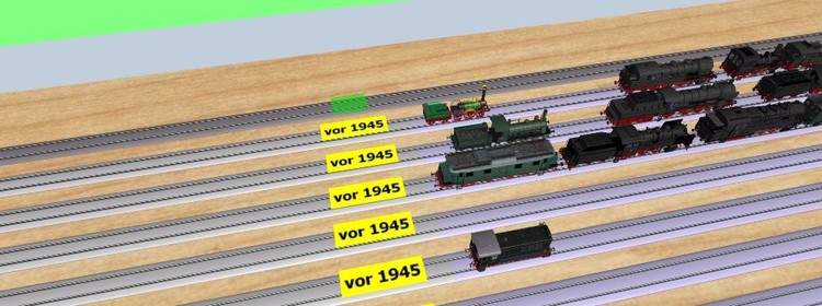

  12. Hallo Hermann, ich bin auf Deine Anordnung der MBS-Fahrzeuge eigentlich erst durch @Porrey61's Beitrag so richtig aufmerksam gemacht worden: Auch ich finde, dass dies eine gelungene Idee ist. Ich hätte da aber noch einen kleinen Änderungsvorschlag: Da die Übersicht so groß ist, kann man die links angeordneten Jahreszahlen in der Gesamtübersicht nicht mehr lesen. Zoomt man aber in die Übersicht hinein, befinden sich die Jahreszahlen außerhalb des sichtbaren Bildausschnitts und können daher nicht mehr zugeordnet werden. Ich habe daher oberhalb der Übersicht ein weiteres Gleis eingefügt, auf dem man eine DummyLok hin und her fahren lassen kann. Die Jahreszahlen links habe ich zu einer Gruppe zusammengefasst und mit der Dummy-Lok verknüpft. Nun kann man die Jahreszahlen mit der Dummy-Lok jeweils seitlich so verschieben, dass sie bei einer Detailansicht mit im Bild zu sehen sind. So lassen sich die Zuordungen der Jahreszahlen zu den einzelnen Fahrzeugen meiner Ansicht nach besser erkennen. Die entsprechend erweiterte Anlage habe ich hier beigefügt: Fahrzeugaufstellung nach Jahren 2.mbp Viele Grüße BahnLand

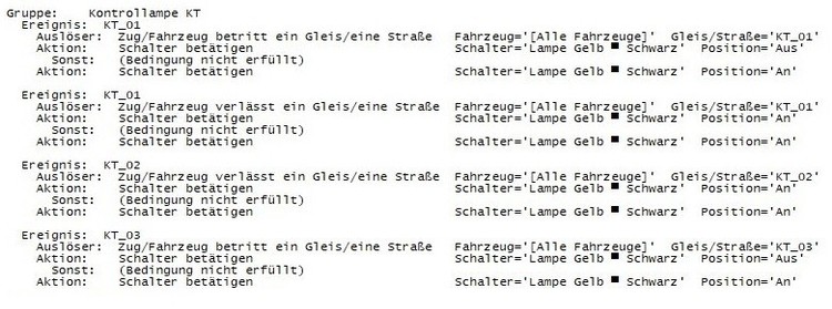

  15. Hallo Hans, ich habe Dein EV-Beispiel nur kurz überflogen und deshalb seinen Inhalt noch nicht "verinnerlicht". Aber einen grundsätzlichen Fehler habe ich schon gefunden: Du hast bei diesen Ereignisdefinitionen jeweils eine alternative Aktion definiert für den Fall, dass die Bedingung nicht erfüllt ist. Aber es ist überhaupt keine Bedingung definiert. Damit können die im Abschnitt "Bedingung nicht erfüllt" spezifizierten Aktionen niemals angestoßen werden. Der Auslöser selbst ist keine Bedingung, sondern aktiviert ausschließlich die Interpretation und Ausführung der Ereignisdefinition! Die Überprüfung, ob (möglicherweise vorhandene) Bedingungen erfüllt sind, und eine daraus abgeleitete Entscheidung, ob Aktionen für die erfüllte oder die nicht erfüllte Bedingung gestartet werden sollen, erfolgen also erst, nachdem das Ereignis ausgelöst worden ist! Nach der Auslösung eines Ereignisses wird - wenn vorhanden - zunächst geprüft, ob die Bedingung erfüllt ist. Wenn ja, werden alle Aktionen gestartet, die im Fenster "Bedingung erfüllt" definiert wurden. Ist die Bedingung dagegen nicht erfüllt, werden stattdessen alle Aktionen gestartet, die im Fenster "Bedingung nicht erfüllt" definiert wurden. Werden bei der Ereignis-Auslösung keine definierten Bedingung vorgefunden, kommen immer nur die Aktionen aus dem Fenster "Bedingung erfüllt" zur Ausführung. Aktionen, die im Fenster "Bedingng nicht erfüllt" spezifiziert wurden, werden dann grundsätzlich ignoriert. Bitte beachte, dass die Aussage "Bedingung erfüllt/nicht erfüllt" sich immer auf die gesamte Bedingung bezieht, also bei mehreren mit UND oder ODER verknüpften Bedingungen immer auf das Ergebnis, welches sich aus der Berücksichigung aller spezifizierten Bedingunen ergibt. Viele Grüße BahnLand

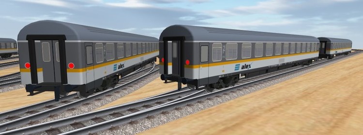

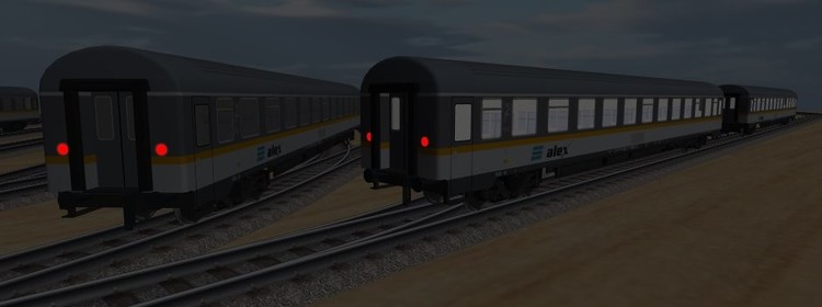

  22. Hallo Hans, siehe hier! Ich habe die Wagen mit individuell schaltbarer Innenbeleuchtung und ebenso schaltbaren Schlussleuchten - an beiden Wagenenden separat - vergangenen Freitag im Online-Katalokg veröffentlicht (7 MBS-Modelle mit insgesamt 79 Variationen). Diese warten nur novh auf die Freigabe durch @Neo. Ich möchte Dich daher noch um ein kleines bisschen Geduld bitten. Beim Wagen vorne rechts sind sowohl die Innenbeleuchting als auch das (sichtbare) Schlusslicht angeschaltet. Beim Wagen hinten rechts ist das Schlusslicht ausgeschaltet. Beim Wagen links brennt das SChlusslcht, aber die Innenbeleuchtung ist ausgeschaltet (z.B. beim Überführen eines Leerzuges). Viele Grüße BahnLand
