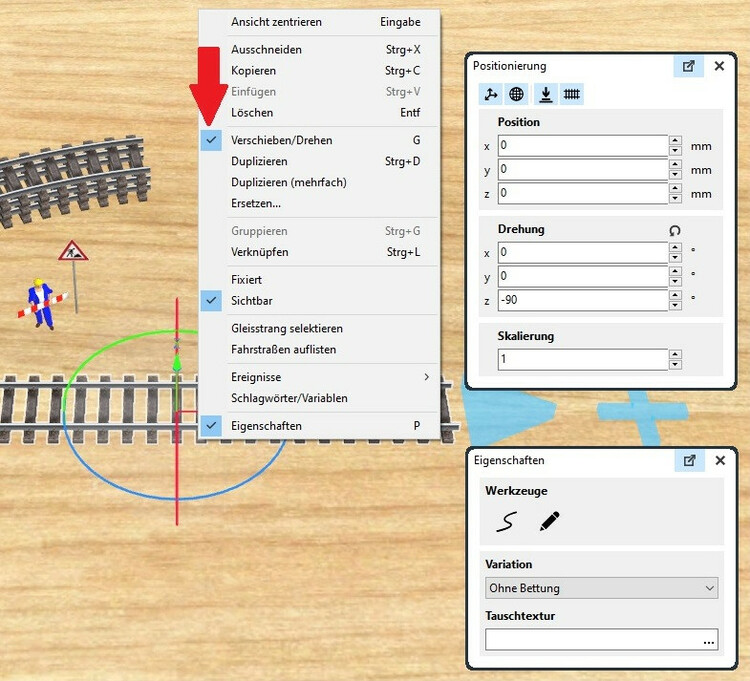

  16. Hallo @Neo warum ist den im Kontextmenü (rechte Maustaste auf einem Objekt) der Verweis auf das Fenster "Positionierung" benannt mit "Verschieben/Drehen". Viele Grüße, Thomas

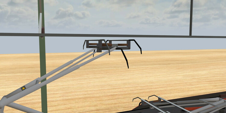

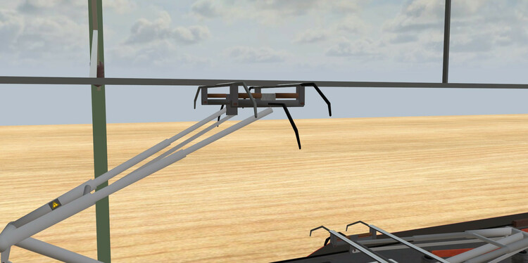

  20. Hallo max, wirklich beeindruckend. Schau doch mal nach dem hintersten Pantograf (29-Pantograf-hinten-1), der hängt ab 0,97 in der Luft. Position 0,96 Position 1,00 Vielleicht änderst Du auch noch den Namens-Eintrag, diese 4-türige Taurus ist meiner Meinung nach die Siemens ES64U4 (ÖBB 1216 Taurus III). Viele Grüße Thomas

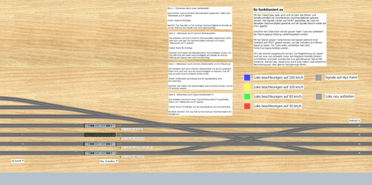

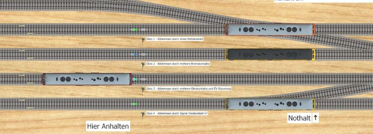

  22. Hallo zusammen, ich habe das Test-Beispiel überarbeitet und die Idee von Goetz aufgegriffen, die Geschwindigkeit durch Anpassen der Verzögerung zu reduzieren. Grundsätzlich wird hier mit deutlich geringeren (realistischeren) Beschleunigungs- und Verzögerungs-Werten gearbeitet. Dadurch sind die Bremswege erheblich verlängert und die eingeschränkte Vorausschau der Brems-Kontakte, auch der im V7-Signal integrierten, wird deutlich. In der Variante Gleis-4 wird das Anhalten durch einen Signal-Gleiskontakt V7 angefordert und das Abbremsen davor durch wenige Gleiskontakte mit der EV gesteuert und so nach und nach die Geschwindigkeit reduziert. Die hohen Geschwindigkeiten wurden vorher durch dynamisches Anpassen der Verzögerung reduziert. Optisch fällt die dynamisch höhere Verzögerung bei hohen Geschwindigkeiten nicht so auf wie bei langsamer Fahrt kurz vor dem Stillstand. So gefällt es mir. Nebenbei noch: Die Züge fahren bei Aktivierung der Fahrstraßen EV-gesteuert erst durch das Öffnen des Signals los, da können noch zusätzliche Funktionen, z.B. für die Wagen-Türen, eingebaut werden. Außerdem kommt die neue Funktionalität "Anforderung vormerken" zum Einsatz. Hier die ID der als Entwurf veröffentlichten Anlage: 3BF8F8F1-76B6-450F-8495-22CD28980D4A Grüße von Thomas
  23. Hallo Goetz, tatsächlich, die Beispielanlage zeigt es deutlich. Einfacher geht nicht. Ich werde meinen Test so abwandeln, daß ich das Vorbremsen in Verbindung mit der Signal-Kontakt-Funktionalität V7 einsetzen kann. Grüße von Thomas
  24. Hallo Götz, danke für Deine schnelle Antwort. Tatsächlich habe ich bisher nur die Variante 3 verwendet, wollte aber jetzt V7 zum Anlaß nehmen, das ganze zu vereinfachen. Das mit dem Vorbremsen in Variante 2 funktioniert ziemlich gut, solange die Ankunftsgeschwindigkeit nicht zu hoch ist, wohl wegen der begrenzten Entfernung, der bei einem Bremskontakt eingesehen werden kann (einfach formuliert). Grundsätzlich würde ich bei meiner Lösung Variante 3 bleiben, nur ist mir nicht klar, wie ich dann die Funktionalität V7 Fahrstraßen mit dem automatischen Start beim "Aktiv-Werden einer Fahrstraße" funktioniert. Da muß ich wohl noch nachdenken und vor allem ausprobieren. Grüße von Thomas
  25. Ich habe 4 Möglichkeiten ausprobiert, wie Züge vor einem geschlossenen Signal zum Halten gebracht werden können, und am offenen Signal nicht anhalten. Mit der alleinigen Verwendung von Bremskontakten oder Signal-Kontakten (auch V7) erreicht man nicht zuverlässig das gewünschte Anhalten aus verschiedenen Geschwindigkeiten am geschlossenen Signal. Das beste Ergebnis erziele ich mit der von Bahnland ausgearbeiteten Methode mit Gleiskontakten und EV. Was ich nicht verstehe ist, wie allein mit Bremskontakt und/oder Signal-Gleiskontakt ein zuverlässiges Ergebnis erreicht wird, z.B. bei Fahrstraßen V7. Ich habe meine Test-Anlage dokumentiert und als Entwurf veröffentlicht. Hier die ID F5F2A349-4225-4FDC-9197-D90BCDBA8157 Vielleicht hat jemand Lust, sich das mal anzuschauen, ich wäre sehr dankbar. Grüße von Thomas
