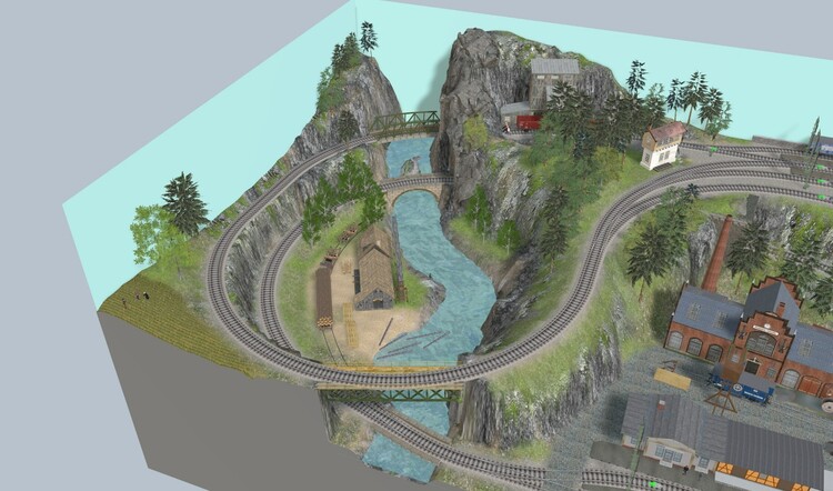

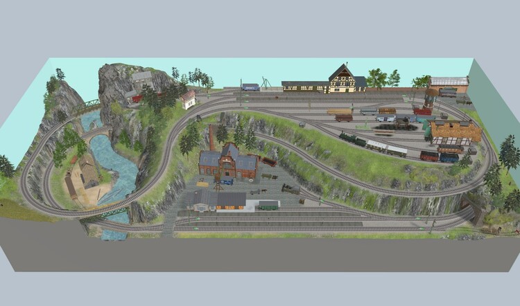

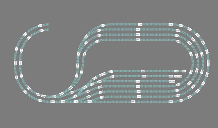

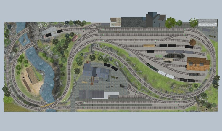

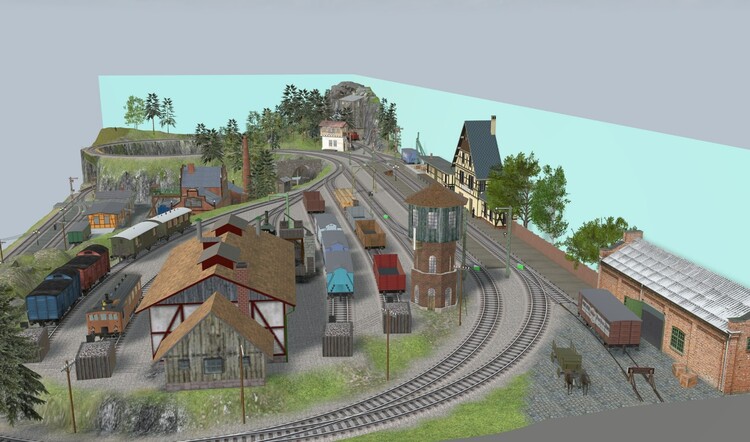

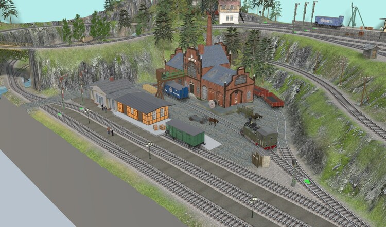

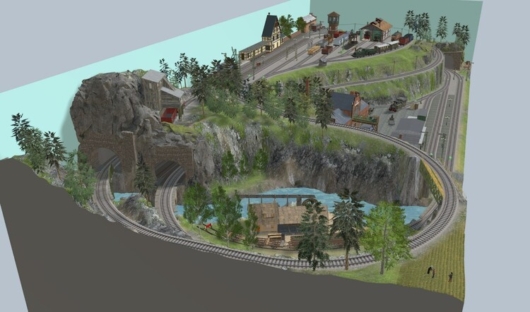

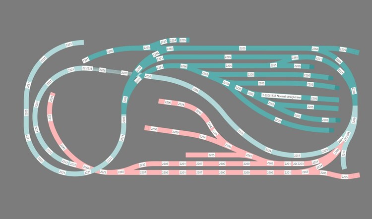

  9. Hallo! Anbei mein erster Versuch der Anlagenplanung für den Wiedereinstieg ins Modelleisenbahnhobby. ID: 36202684-F229-4980-ABF4-7BA208808A32 Die Anlage ist als eingleisigen Hundeknochen gedacht, mit zwei Bahnhöfen, diversem Gewerbe und mit großen Schattenbahnhof. Die Strecke ist angelegt mit möglichst viel sichtbaren Gleisen. Die Strecke durchquert ein gebirgiges Flusstal mit kleinem Sägewerk, und verbindet die beiden Bahnhöfe miteinander, und endet an beiden Enden im zweistöckigen Schattenbahnhof. Der obere größere Bahnhof ist gedacht für Personenverkehr, mit Gleisanlage um kürzere Güterzüge zusammenzustellen, ein kleines Bahnwerk, und angedeutetem Anschlüssen an einem Betrieb und ein kleines Kieswerk. Der untere kleinere Bahnhof ist ebenfalls gedacht für Personenverkehr, und mit Anschluss an einer kleinen Fabrik. Der Schattenbahnhof hat Platz für 14 kürzere Züge, davon einige allerdings mit engem Industrieradius. Die Anlage ist als Nebenbahn in Epoche I gedacht, mit kürzeren Zügen, Stückgutverkehr, und kleiner Scala, passend zur bescheidenen Größe der Anlage. Sehr gerne sehe ich Kritik und Verbesserungsvorschläge, sowie Betrachtungen zur Umsetzbarkeit in eine reale Modelleisenbahnanlage. Kommt gerne mit Vorschlägen und Anregungen.
