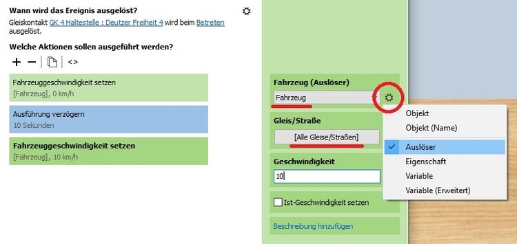

  5. Alleine mit der grafischen EV wäre das zwar theoretisch möglich. Aber in der Praxis scheitert man - wie Metallix schon in deinem Thread erklärt hat - daran, dass man die Achsen nicht zu fassen bekommt, wenn man über den generischen "Auslöser" jede Straßenbahn ansprechen möchte, welche die Haltestelle anfährt. Diese Hürde kann man mit Lua sehr leicht nehmen. Und es ist äußerst praktisch, dass man zuerst das Gerüst mit der grafischen EV bauen und anschließend in ein Skript umwandeln kann. So hat man im Skript schon alle Schreibweisen für die benötigten Befehle und muss nur noch Anpassungen vornehmen. In einer Twitch Sendung habe ich heute gezeigt, wie man solch eine Sequenz Stück für Stück aufbauen kann. Hier ist die bereinigte Aufnahme auf YouTube Das Skript, welches in der Sendung entstanden ist (für diejenigen, die nur was nachlesen möchten): local Blinker = { vehicle.animations["Blinker rechts"], vehicle.variables["Hinterteil"].animations["Blinker rechts"], } local Tueren = { vehicle.animations["Tür rechts vorne"], vehicle.variables["Mittelteil"].animations["Tür rechts vorne"], vehicle.variables["Hinterteil"].animations["Tür rechts hinten"] } if not deferredCall then vehicle.deceleration = 2 vehicle.acceleration = 3 vehicle.targetSpeed = 0 defer(3, "Blinker an") elseif deferredCall == "Blinker an" then Blinker[1]:play(0, 1) Blinker[2]:play(0, 1) defer(4, "Tür auf") elseif deferredCall == "Tür auf" then for Index , Tuer in ipairs(Tueren) do Tuer:play(0, 1) end defer(7, "Tür zu") elseif deferredCall == "Tür zu" then for Index , Tuer in ipairs(Tueren) do Tuer:play(1, -1) end defer(2, "Abfahrt") elseif deferredCall == "Abfahrt" then vehicle.targetSpeed = 50 defer(1.5, "Blinker aus") elseif deferredCall == "Blinker aus" then Blinker[1]:stop(0) Blinker[2]:stop(0) end Und das hier sind drei Versionen der Anlage Ohne Steuerung: StraBa Sequenz 00.mbp mit grafischer EV: StraBa Sequenz 01.mbp und die finale Version mit Lua Skript: StraBa Sequenz 02.mbp Ich hoffe, dass ich dem einen oder anderen damit ein bisschen Inspiration bieten kann.
  6. Hier ist ein Bild zu Andys Erklärung: Das Ereignis "Gleiskontakt wird betreten" hat zwei Auslöser. Denn zwei Objekte sind an diesem Ereignis beteiligt: der Kontakt, der betreten wird das Fahrzeug, welches den Kontakt betritt Deshalb muss man im Anschluss an die Auswahl "Auslöser" aus einer kleinen Liste den gewünschten Auslöser wählen. Und weil das Fahrzeug als Auslöser klar identifiziert ist, ist die Angabe eines bestimmten Gleises weder nötig noch sinnvoll.
