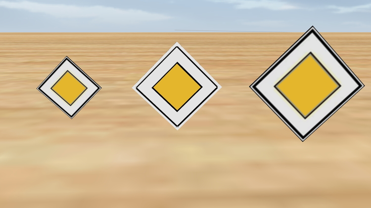

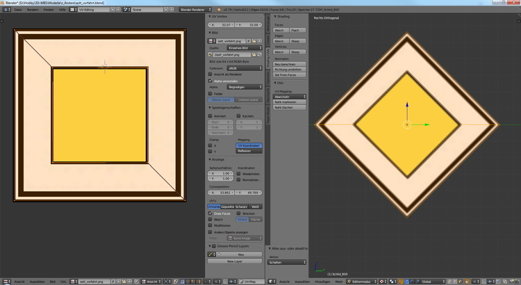

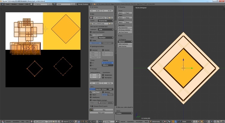

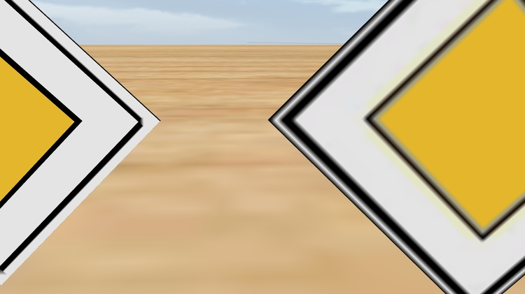

  5. Hallo astt, Der Effekt kommt wohl daher, dass als Textur eine Pixelgrafik (BMP, PNG, JPG, u.ä.) zum Einsatz kommt. Habe mal mit Gimp (PNG) und Blender experimentiert (3 Größen: 420, 600 und 800 mm). Bei diesem Verkehrszeichen ist es noch ein Leichtes, die Grafik um 45° zu drehen, sodass es nur waagerechte und senkrechte Konturen gibt. Habe zusätzlich beim 800er ein inneres Viereck ausgeschnitten: Ergebnis im MBS: "Richtig scharfkantig" (Mitte) wird es nur mit deutlich mehr Aufwand: Hier sind alle farbigen Bereiche aufgeteilt in einzelne Flächen (zugegeben etwas unsauber auf die Schnelle). Jedoch zu welchem "Preis" und mit welchem Aufwand: (Eckpunkte - Flächen - Dreiecke) kleines Schild 8 - 6 - 12 großes Schild: 12 - 8 - 20 mittleres Schild: 128 - 126 - 252 Bei einem solch einfachen Schild vllt noch machbar - wie groß soll aber der Aufwand für ein aufwendiges Zeichen werden? Gruß ShPaul
