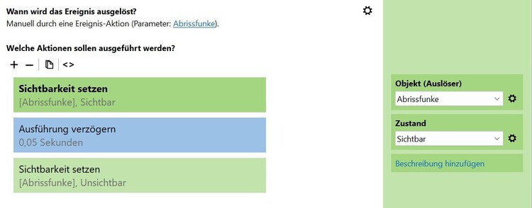

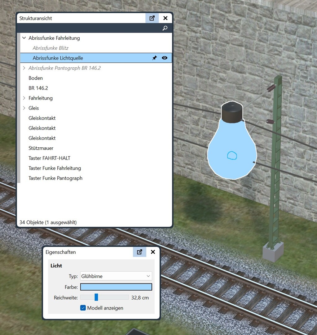

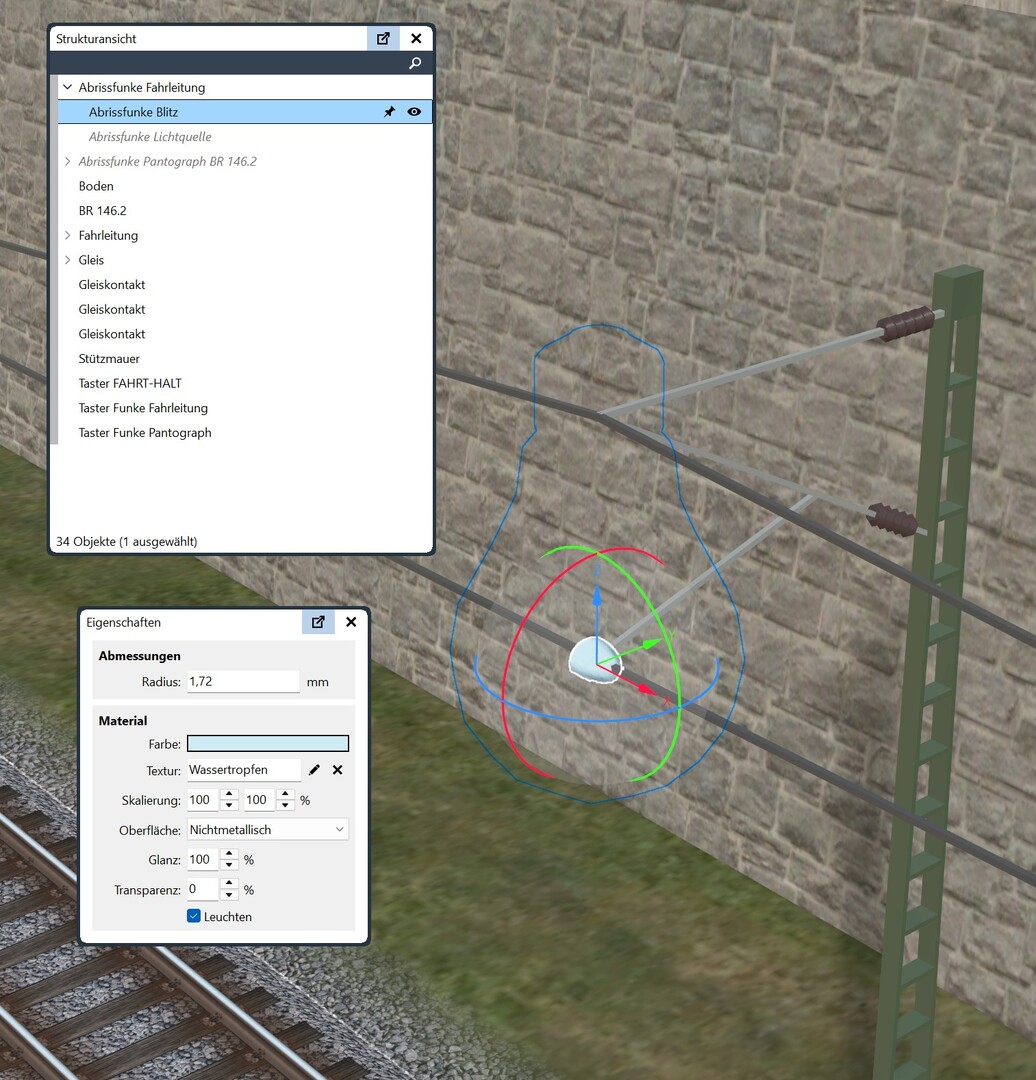

vor 1 Stunde schrieb Rotti:
Erklären wie du das umgesetzt hast?
Na logisch! ;)
Das ganze ist recht simpel: Eine Lichtquelle und ein Kugel-Grundkörper mit ein paar Einstellungen, die schnell ein- und wieder ausgeblendet werden. Das war's schon.
Der Abrissfunke kann an der Fahrleitung "angebracht" werden oder am Pantographen der Lok. Beides hat Vor- und Nachteile.
Hier die Demo-Anlage: Abrissfunke Demoanlage.mbpHinweis: Wegen der Lichtquelle ist MBS Version V9 Voraussetzung. Ohne Lichtquelle würden auch frühere Versionen funktionieren, dann halt nur mit Blitz-Kugel.
Viel Spaß! LG Alex

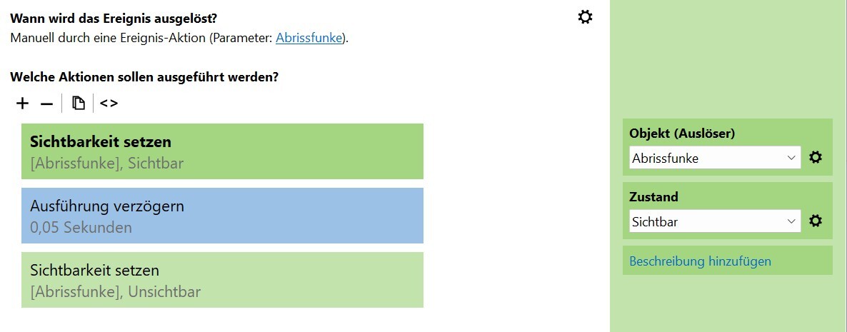

vor 3 Stunden schrieb alexander42:
Na logisch! ;)
Viel Spaß! LG Alex
