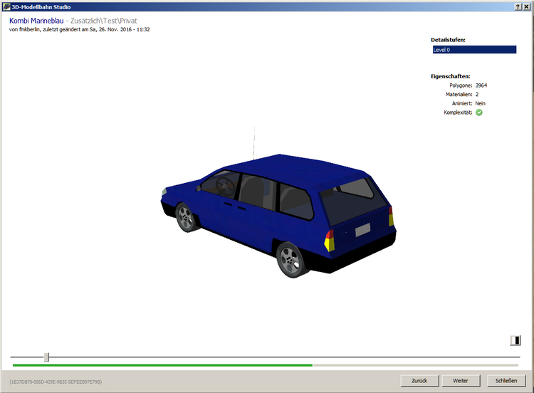

fmkberlin Geschrieben 26. November 2016 Geschrieben 26. November 2016 Hallo Forum, hier das Beispiel, wie es in Blender funktioniert - Man muss die Räder mit Rad0 über "Kind von"verketten. Dort hat man dann die Möglichkeit, auszuwählen, welche Transformation übernommen werden soll. Aber, wie Neo ja geschrieben hat, wird es die Übernahme ins Studio nicht geben. VG fmkberlin

EASY Geschrieben 26. November 2016 Geschrieben 26. November 2016 Hallo, wenn man eine Animation in Blender macht, bei der ein Objekt über die "Kind" - Verknüpfung mit bewegt wird, dann wird diese Animation auch im MBS korrekt wiedergegeben (im .x Format exportiert). Die "Animation" von "Radx" wird allerdings nicht im Blender gemacht sondern im MB als "Reaktion" auf einen bestimmten Namen einer (Unter-) gruppe vom Modell. In Blender kann zwar die Verknüpfung gesetzt werden, diese ist allerdings nicht Bestandteil der .x Datei. Somit ist aus der exportieren Datei (.x) für ein anderes Programm gar nicht "ersichtlich", daß die Verknüpfung existiert. Die Animation für das "Kind" Objekt wird beim Export einfach mit berechnet... ganz so als hätte man in Blender die Animation für das "Kind" Objekt selbst erstellt ohne die Verknüpfung... Gruß EASY
