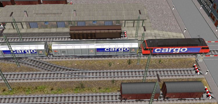

Ich versuche mich derzeit an dem von bkoch99 gewünschten Schiebewandwagen. Und da wir ja vielleicht bald verladen können möchte ich den Wagen mit einer Animation ausstatten um die Wände zu verschieben. Bilder bzw. Texturen habe ich. Aber kann mir bitte jemand erklären, welcher Teil der Wand nach welchen Seite geschoben wird? Ich vermute, nach vorne und hinten. Aber was passiert dann mit den Seitenteilen die auf dem Bild zu erkennen sind?
bild899.jpg.8db0d91fcf52a4be24550a2e9318

Hallo Franz
das Bild zeigt einen ähnlichen Schiebewandwagen, bei dem du die gleiche Funktion hast.
Die silbernen Seitenwände (2 pro Seite) werden nach der Entriegelung in Schienen voreinander geschoben. Die Stirnseite und der Mitteldachträger sind die Stützkonstruktion und Fest.

Hallo Franz,
ich vermute, dass das Prinzip bei den meisten Schiebewandwagen dasselbe ist: Das zu öffnende Seitenwandtteil zuerst seitlich etwas herausziehen und dann über das andere Seitenwandteil schieben. Man kann das an den nachfolgenden Bildern sehr gut sehen:

Hallo Modellbahnspass, hallo Bahnland,
ich danke euch vielmals für eure Hilfe. Ich war etwas verwirrt weil ich bei der Google-Bildersuche Schiebewandwagen eingab und das Bild eines (wie erst nach eurer Hilfe festgestellt habe) irgend etwas mit "Teleskop" präsentiert bekam. Aber inzwischen bin ich schon fleissig am Schieben.

Hallo Franz,
ich musste auch erstmal überlegen, wie die Schiebewandwagen geöffnet werden. Wie BahnLand schon richtig gesagt hat, ist das Prinzip bei fast allen gleich.
Bei den Teleskophaubenwagen ist das ersichtlicher gewesen:).

Hallo bkoch99,
Ersichtlicher? Wie gesagt, Du hast es mit einem zu tun der von der Eisenbahn wenig Ahnung hat und einfach nur gerne Modelle baut.
Nachdem sich das mit dem Schieben, dank der Hilfe hier im Forum, schnell erledigt hatte (Modell kommt bald. Ich muss nur noch eine LOD-Stufe dazu machen) konnte ich nicht umhin, auch wenn es vielleicht kein zeitloser Güterwagen ist, einen Teleskophaubenwagen zu versuchen. Auch, weil sich diese Art von Wagen noch besser für das Beladen eignet da wir ja keine Gabelstapler haben werden die in einen Wagon hinein fahren können. Ich fand dazu das folgende Bild:
bild899.jpg.e04e9f9a99e49b2d405346d62588
Und da bräuchte ich wieder Hilfe. Konnte man die Hauben sowohl von Vorne als auch von Hinten verschieben? Konnte man gleichzeitig zwei Hauben verschieben?
Im Moment schwebt mir vor zwei Animationen zu machen. Eine die die vordere Haube und die mittlere Haube gleichmäßig nach hinten verschiebt und eine, die gleichmäßig die hintere und die mittlere Haube nach vorne verschiebt. Oder wäre es besser für jede der drei Hauben eine eigene Animation zu machen?
Was meint Ihr?
Franz

Hallo Franz,
nach einer mehr oder weniger umfangreichen Recherche habe ich herausgefunden, dass sich die Teleskophaubenwagen tatsächlich zu beiden Seiten öffnen lassen.images.jpg.d47941fd5af192d275f2a8a32ff67Unbenannt.png.3cadd5c2cbc4ada494308a7dfb
Bei den 6achsigen ist es ebenfalls so, dass sich sowohl die linke bzw. rechte Seite nach innen, sowie die mittleren nach links bzw. rechts öffnen lassen ... ich hoffe, dass war jetzt nicht völlig verwirrend:). Ein besseres Bild als dies hier habe ich aber leider nicht gefunden, ich glaube aber, das zeigt die Funktion ganz gut.

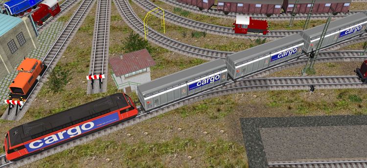

Hallo Franz,
... ich habe zwar auch keine Ahnung, aber ich würde es mit 2 Animationen so machen, daß jeweils ein "Doppelfach" offen ist...
-> klein + mittel nach rechts oder groß + mittel nach links... (bezogen auf das Bild in Deinen Beitrag)
Mit drei Einzelanimationen geht nicht, da sich das mittlere Schiebedach (theoretisch) mal links oder mal rechts befinden kann...

Hallo Easy,
da Dein Vorschlag auch meiner Idee entsprach habe ich mich an den 2 Animationen versucht. Aber!!!
Wenn alle Teile in ihrer Grundposition stehen, dann ist das nach links oder nach rechts schieben kein Problem. Aber wenn ich jetzt zwei Teile z.B. nach vorne geschoben habe und ich will sie mit einem Klick nach hinten fahren lassen wie soll ich erreichen, dass die drei Teile zuerst in die Grundstellung zurück fahren und dann weiter in die nach hinten Stellung. Gleiches Problem auch, wenn die Teile hinten sind und ich will sie vorne fahren. Da wäre das konsequente Steuern des Anlagenbauers nötig der immer dann wenn er die Teile nach vorne oder nach hinten gefahren hat diese Animation zuerst rückwärts laufen lässt und erst dann die entgegengesetzte Animation vorwärts aufruft. Dies würde, meiner Meinung nach, zu Verwirrungen führen und im Moment glaube ich, dass es besser ist mich auf eine Animation zu beschränken.
Oder gehe ich es falsch an überlegt

Hallo Franz,
dieses Problem hast Du immer, wenn die "Grundstellung" eigentlich "in der Mitte" liegt. Deshalb habe ich auch bei meinen Brücken-Bauteilen sowohl eine "Lang"- als auch eine "Kurz"-Animation bereitgestellt, mit denen man das Bauteil aus der Grundstellung entweder auseinander ziehen oder zusammen drücken kann. Ein nahtloser Übergang "in einem Aufwasch" von "Lang" nach "Kurz" oder umgekehrt ist bei mir ebenfalls nicht möglich. Ich weiß nicht, ob es möglich ist, ein animiertes Modell so auszuliefern, dass seine Ausgangsstellung "in der Mitte liegt". Dann könntest Du beide Öffnungs-Richtungen bei den Teleskop-Hauben-Wagen in einer Animation zusammenfassen. Sonst würde der Wagen in beiden Animations-Ausgangsstellungen immer (in einer der beiden Richtungen) offen sein. Nun kann man zwar dem Anwender in der Beschreibung sagen, dass er die Animation auf "0,5" stellen soll, um einen geschlossenen Wagen zu erhalten. aber ob das viel besser ist als zwei getrennte Animationen anzubieten?

Hallo Franz,
... von der prinzipielle Überlegung her liegst Du nicht falsch... Jetz kommt das "aber"...
Zitat
vor 5 Stunden schrieb Franz:
... den Wagon später auf 2 Animationen umzurüsten, damit er "voll" beladen werden kann, kann dann auch zu leichten "Verstimmungen" bei den Leuten führen, die  z.B. die EV auf eine Animation "abgestimmt" haben... so bliebe der Wagon eben ein 2/3-tel beladbarer Wagon...
... ich weiß, dies trägt nicht gerade zur Entscheidungsfindung bei, sondern erschwert sogar etwas die Entscheidung... ist nun einmal "das Los des Konstruktörs"...
... ich befürchte, daß es so ober so die eine oder andere Nachfrage geben wird...
@ Bahnland: mit "Animation auf 0,5 für einen geschlossenen Wagen" habe ich so mein gedankliches Problem, da sich dieser Wert in der EV nicht darstellen läßt...

sicher wäre das Öffnen des Wagens in beide Richtungen das "I-Tüpfelchen", aber ich glaube auch, dass es reichen würde, den Wagen nur in eine Richtung öffnen zu können (also nur von links nach rechts oder von rechts nach links) ... beladen kann man ihn dann ja trotzdem noch und "verwirren" würde es dann auch nicht ...
... wäre aber eben nur die Notlösung, falls sich das Problem nicht anders lösen lässt.

Hallo EASY, Franz und bkoch99,
vor 2 Stunden schrieb EASY:
Dann sehe ich als Lösung nur noch die Realisierung durch 2 Animationen (eine öffnet von links, die andere von rechts) - es sei denn, man begnügt sich, wie bkoch99 vorschlägt, mit der nur einseitigen Öffnungsmöglichkeit.
Wenn man für beide Animationen als Grundstellung (Position 0) den geschlossenen Wagen vorsieht, muss man halt darauf achten, dass der Wagen von der einen Seite her zuerst geschlossen wurde, bevor er auf der anderen Seite aufgeschoben wird (wie im richtigen Leben :)). Wechselt man nun von einer auf die andere Animation, wird vom aktuellen Zustand der zuvor gelaufenen Animation auf den aktuellen Zustand der ablösenden Animation umgeschaltet. Befindet sich zu diesem Zeitpunkt mindestens eine der beiden Animationen nicht im Grundzustand, kommt es zu einem "Übersprung". Das ist aber auch das Schlimmste, was passieren kann. Wenn man das aber weiß, kann man sich darauf einstellen (auch in der EV). Ich könnte jedenfalls damit leben.

Herzlichen Dank an alle die sich an dieser Diskussion beteiligt haben. Auch ich bin der Meinung, dass es eher verwirrend ist wenn die "Nullstellung" in der Mitte liegt. Deshalb wird es vorerst nur ein einer Richtung gehen.

auf den "Übersprung", wie von BahnLand vorgeschlagen, könnte ich mich auch einstellen ... notfalls kann man ja auch in der Beschreibung des Modells erwähnen, dass man eben nur die zweite Animation starten kann, wenn die erste zurückgesetzt wurde.
Aber trotzdem: eine Animation wäre für mich auch genug.
