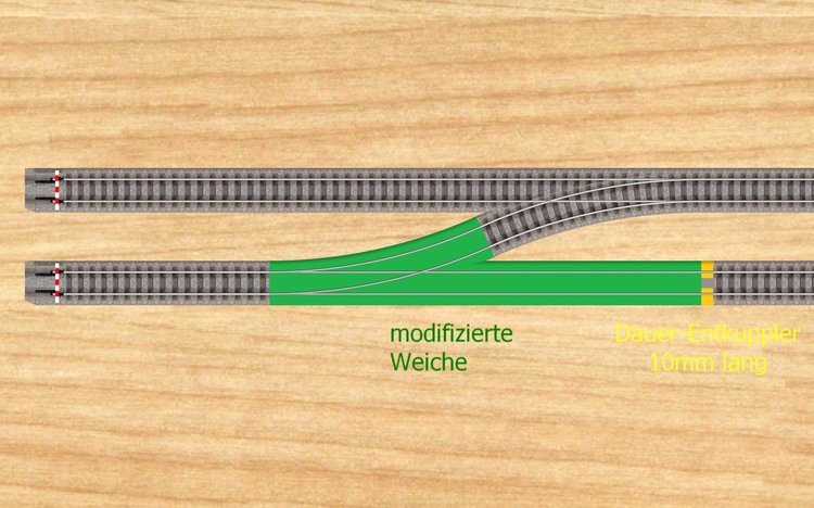

wenn ich alles richtig verstanden habe, geht es doch darum, dass verschieden lange Loks exakt wieder an verschieden lange Züge ankoppeln. In diesem Fall würde die Modifikation einiger Gleise die EV extrem vereinfachen:
Das Entkupplungsgleis braucht überhaupt nicht bedient zu werden. Es ist immer eingeschaltet.
Sobald die Lok das gelbe Gleis verlassen hat, kuppelt sie ab, aber beide Kupplungen sind nach wie vor aktiv.
Dann setzt die Lok über das obere Gleis um und fährt von rechts wieder an den Zug heran. Da das Entkupplungsgleis nun extrem kurz ist, wird nur ganz wenig (5mm) geschoben. Sobald der jetzt hintere Teil des Zuges die grüne Weiche erreicht hat, wird dieser gestoppt und kann in Gegenrichtung wieder wegfahren.
Man kann das Entkupplungsgleis auch noch kürzer konstruieren, dann ist der Schiebvorgang fast gar nicht mehr sichtbar. Es ist hier 10mm lang, damit man es auf dem Bild überhaupt sieht.
Und wie gesagt: Loklänge und Zuglänge spielen keine Rolle.
