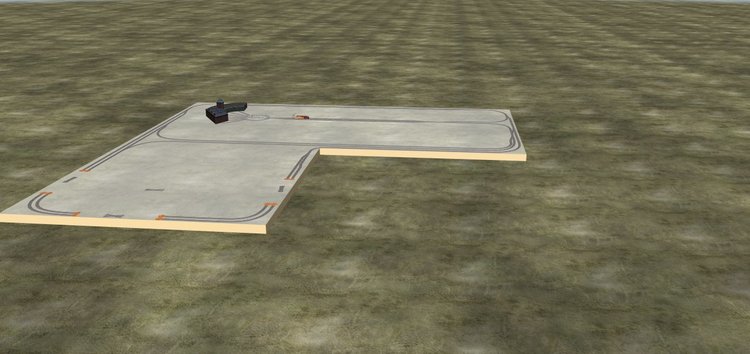

peter.wagner72 Geschrieben 24. November 2016 Geschrieben 24. November 2016 Hallo Ich bin neu und möchte mir eine Modellbahn aufbauen. Eigentlich wollte ich eine TT Anlage aber ich werde wohl umsteigen auf N. Habe schon mal eine vorgeplant, nun habe ich ein Problem. Ich bekomme keine Kreuzung so hin das die züge gerade aus fahren oder wenn ein abschnitt besetzt ist die züge das gleis wechseln. Auch weiß ich noch nicht wie die Signale zu setzen sind aber das finde ich noch heraus hoffe ich. Hoffe es kann mir wer weiter helfen. danke
BahnLand Geschrieben 24. November 2016 Geschrieben 24. November 2016 Hallo Peter, erst einmal herzlich willkommen in der Runde der Nutzer des Modellbahn-Studios. Ganz verstehe ich Deine Bemerkung nicht, dass Du "keine Kreuzung so hin bekommst, dass die Züge geradeaus fahren". Wenn Du auf "konfektionierte" Gleise zurückgreifen möchtest (z.B. für Spur "N" von Arnold oder Fleischmann N oder Minitrix oder ...), wirst Du sicher in jedem Gleissortiment aus dem Modellbahn-Studio eine Kreuzung finden, die zur Gleisgeometrie des jeweiligen Sortiments passt. Was meinst Du mit "auf der Kreuzung geradeaus fahren"? Tun das die Züge auf einer Kreuzug eigentlich nicht immer? Ich kenne keine Kreuzung (nicht Kreuzungsweiche) wo ein Zug in "das andere Gleis" abbiegen könnte. Aber vermutlich habe ich Dich missverstanden. Für die Steuerung, dass ein Zug "das andere Gleis nimmt, wenn das eine besetzt ist", gibt es die "Ereignisverwaltung" (die wird in der Button-Leise oben im Modellbahn-Studio durch das Kästchen rechts neben der Uhr geöffnet). Hier kannst Du in Abhängigkeit von Zuständen und Änderungen von Zugpositionen, Signal- und Weichenstellungen usw. Aktionen definieren, die bei einem auftretenden "Ereignis" automatisch ausgeführt werden sollen. Dazu gibt es auch ein Wiki, wo Du detailliertere Informationen finden kannst. Viel Spaß mit dem Modellbahn-Studio und viel Erfolg beim Bau eigener Anlahgen wünscht BahnLand
tdrewelow Geschrieben 24. November 2016 Geschrieben 24. November 2016 Hallo zusammen, ich glaube Peter sucht etwas in der Art: Wenn du bei TT bleibst ,dann im Katalog zu finden: Diese Hosenträgerweiche ist als Gruppe im Katalog, zur Benutzung muss die Gruppe aufgelöst werden, steht aber alles in der Beschreibung.
peter.wagner72 Geschrieben 24. November 2016 Autor Geschrieben 24. November 2016 vor 3 Stunden schrieb tdrewelow: Hallo zusammen, ich glaube Peter sucht etwas in der Art: Wenn du bei TT bleibst ,dann im Katalog zu finden: Diese Hosenträgerweiche ist als Gruppe im Katalog, zur Benutzung muss die Gruppe aufgelöst werden, steht aber alles in der Beschreibung. danke für die schnellen antworten genau die hosenträgerweiche habe ich gesucht. Gut dann werde ich wohl doch wieder auf tt umsteigen werde also nochmal von vorne anfangen. Ist halt noch alles in der Planungsphase. Wollte die Anlage mit einem schattenbahnhof beginnen und über eine spirale die züge nach oben fahren lassen, da habe ich noch nichts gefunden. lg peter
BahnLand Geschrieben 25. November 2016 Geschrieben 25. November 2016 Hallo Peter, wenn Du die Anlage nach Deiner Planung nicht real nachbauen, sondern "nur virtuell" erstellen möchtest, kannst Du auch bei Spun "N" bleiben. Du kannst nämlich mit den Gleis-Editor für alle Gleise (einfache Gleise, Kreuzungen, Weichen, Kreuzungsweichen) die Geometrie selbst nach Deinen Wünschen ändern. Ziehe doch einfach mal ein beliebiges Gleisstück der oben aufgelisteten Variationen auf die Bodenplatte. Wenn Du das Gleis markiert hast, findest Du rechts unten das Eigenschaftsfenster des Gleises. Klicke dort auf "(bearbeiten)" neben den Gleiseigenschaften. Dann öffnet sich der Gleiseditor, ... ... in dem Du die Längen, Radien und Winkel der einzelnen Gleisstränge des betrachteten Gleisstücks (es gibt je nach Gleisstück-Variante unterschiedlich viele Spuren entsprechend der möglichen Fahrwege) nach Belieben modifizieren kannst. Spiele doch einfach mal ein bisschen mit dem Gleiseditor herum. Viele Grüße BahnLand
