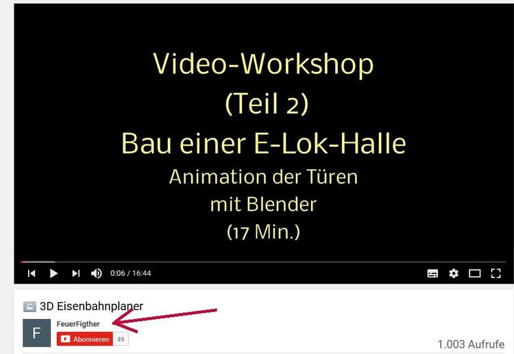

es gibt einen recht guten Video-Workshop von FeuerFighter, der die Animation von Türen/Toren beschreibt.
Hier wird beschrieben, das der Startpunkt der Animation unbedingt auf Frame 1 gesetzt werden muß. Das war zur Zeit der Erstellung des Videos auch völlig korrekt!

ich möchte nur richtig stellen, das es von mir keinen Video-Workshop der Animation von Türen und Tore beinhaltet gibt. Dieser Workshop stammt von Toni und auch ich finde Ihn sehr gut.

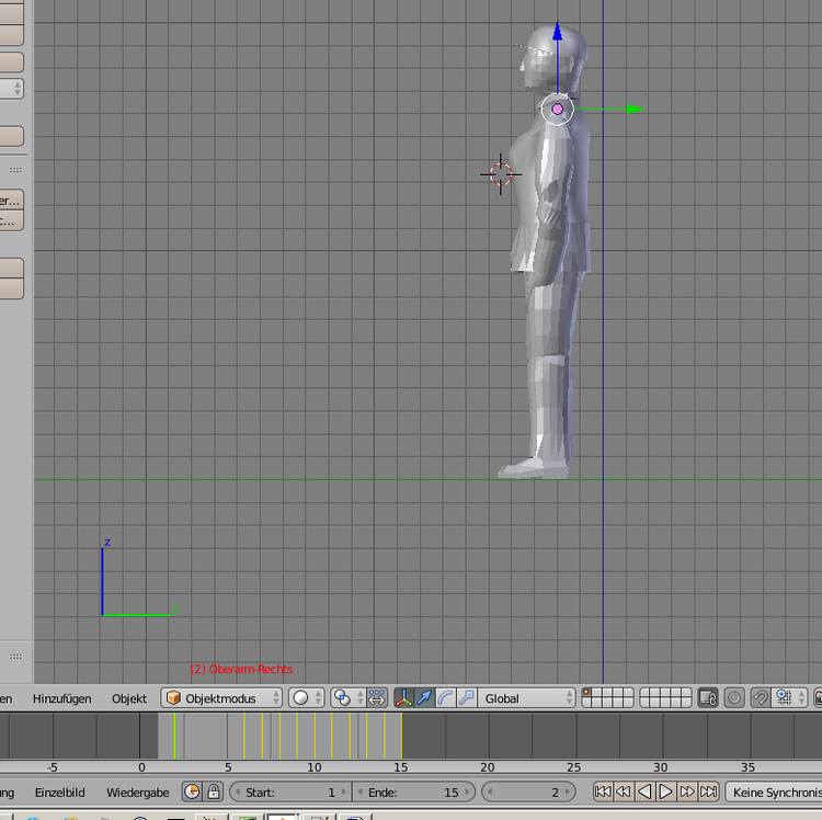

Hier ein Beispiel von einem gehenden Menschen -
Der Start liegt bei Frame 2 -
Aber in der Anim-Datei musste ich Frame 1 als Start eintragen. Man habe ich damals nach einer Lösung gesucht! Viele meiner Modelle sind so animiert. Und ja, nachdem ich irgendwann von Frame 0 als Startframe gelesen und verwendet hatte, hat es nie wieder Probleme gegeben!

ich bin jetzt nicht der Blender-Experte, aber laut deinem Bild startet der "graue Bereich" bei Frame 1, und dein erster Keyframe bei Frame 2. Ich weiß jetzt nicht, was dieser graue Bereich für Auswirkungen hat, aber alles, was mit Animationen zu tun hat, sollte im gleichen Frame starten. Daher die Empfehlung, alles bei 0 starten zu lassen, um eine einheitliche Basis zu schaffen.

es ist richtig, dass ich das vorgenannte Video-Tutorial damals erstellt habe. Ebenso Bau einer E-Lok-Halle Teil 1 und das V.-Tutorial Bodenplatten Gleisverlegung. Da ich seinerzeit noch keinen Account bei YouTube hatte, war FF so freundlich, die Tutorials für mich hochzuladen. Dafür nochmals Dank an FF.
