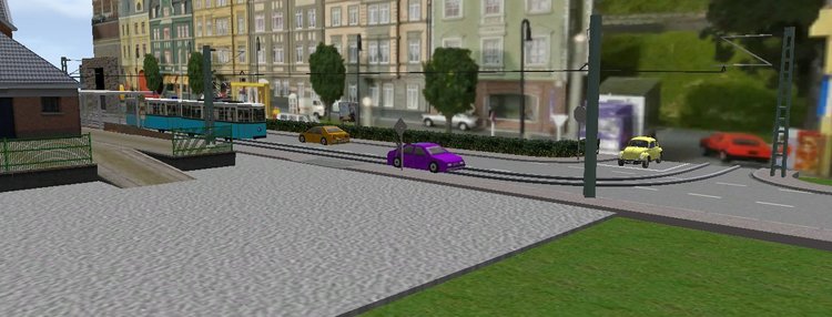

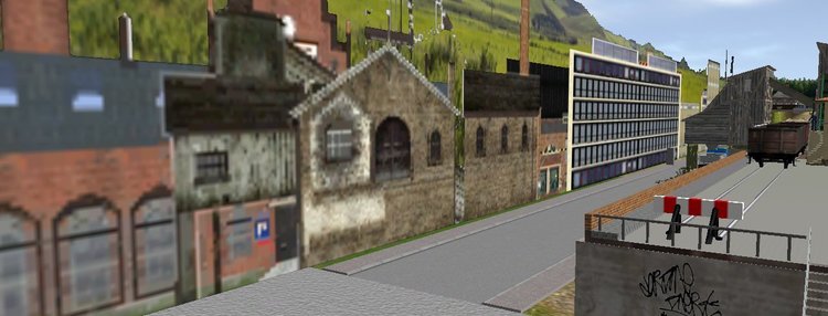

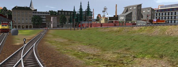

Moin Zusammen. Die Anlage neigt sich langsam dem Ende entgegen. Ich habe die Straßenbahnschienen etwas herab-
gesetzt. Werde nur noch Hintergründe, Landschaftsgestaltung und so weiter noch machen. Groß Modelle werde ich
nicht mehr einbauen. Wenn sie soweit fertig ist, wollte ich ein kleines Filmchen machen, mit einer kleinen Simulation.
Gruß: Hermann.

Hallo Hermann
auf den Detailbilder sieht das schon schön aus. Auf den Film freue ich mich schon, aber bis zu dessen Fertigstellung wäre vorerst auch noch eine "Gesamtübersicht" zur Lokalisierung nützlich.

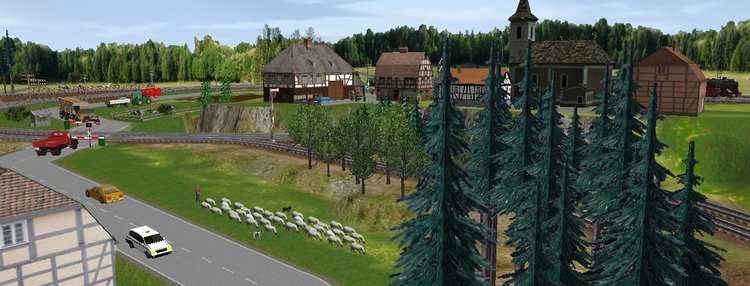

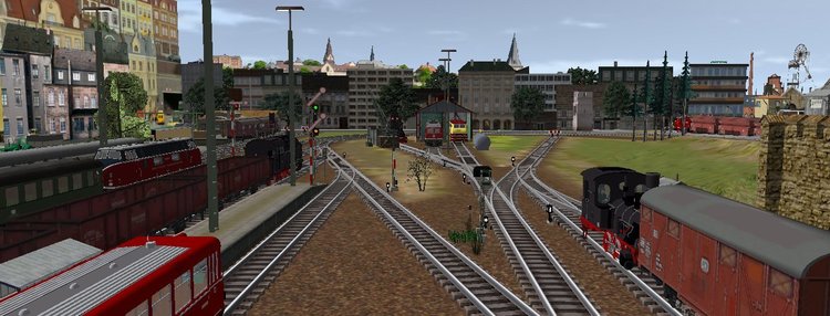

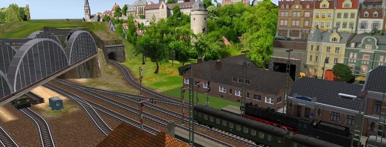

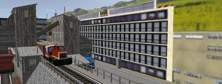

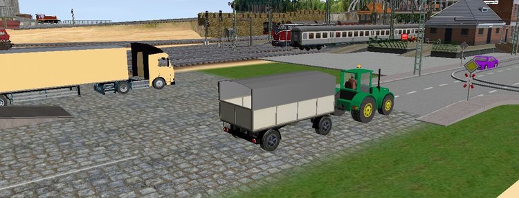

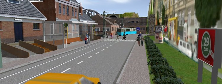

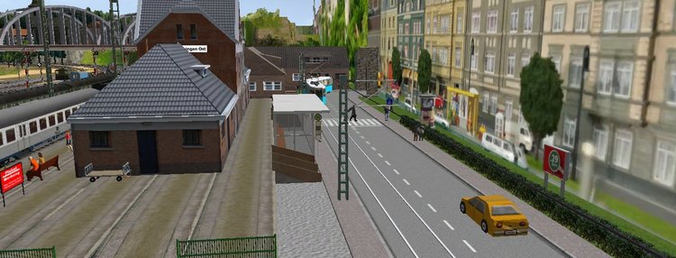

Moin Zusammen. Die letzten Tage konnte ich nicht so viel an der Anlage machen (Spätschicht). Heute habe ich sie
so weit fertig gemacht. Sagen wir mal sie ist zu 99% fertig. Man weiß ja als Modelleisenbahner, das eine Anlage nie
ganz fertig wird. Man hat immer was zu tun, was zu verändern oder oder auszutauschen. Die Woche werde ich einige
Abläufe auf der Bahn animieren und dann ein kleines Video hier ins Forum stellen.
Gruß und einen schönen Sonntag : Hermann

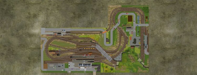

Hallo Hermann,
als ich die Gesamransicht der Anlage sah, war ich echt überrascht, weil ich aufgrund Deine bisher gezeigten Bilder der Ansicht war, dass die Anlage viel größer sein müsste.
Da sieht man wieder einmal, wie man auch eine kleinere Anlage durch eine gute Ausschmückung und vor Allem auch mit einer geschickten Perspektiven-Auswahl für die Kamera "ins rechte Licht rücken" kann. (y)
Ich bin begeistert und auf Dein angekündigtes Video sehr gespannt.
