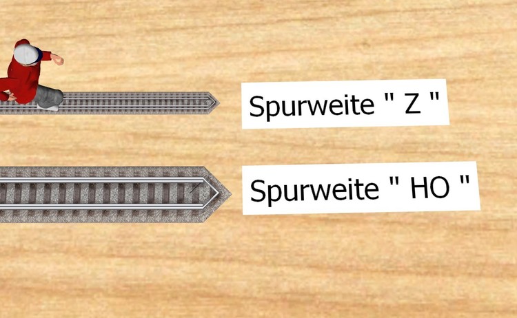

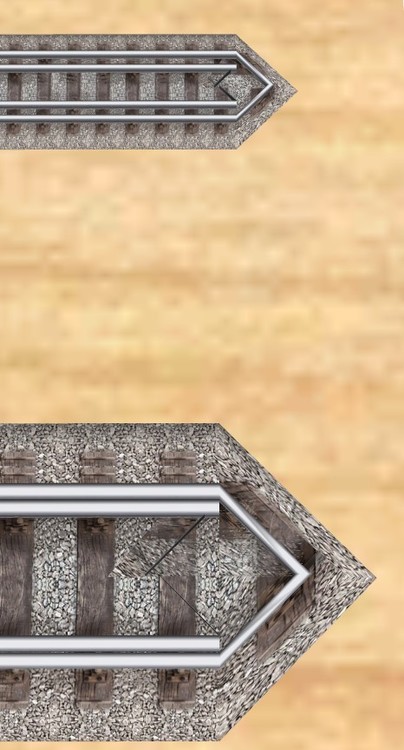

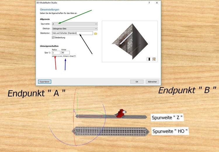

h.w.stein-info Geschrieben 12. März 2017 Geschrieben 12. März 2017 Hallo Modellbahnfreunde und -bauer Bezug auf Detlev2 Frage ! Wenn ich das hier richtig verstehe laufen auf dem selben Gleis/e mehrere Jogger/innen . Da sehe ich selbst ein Problem - was nicht möglich ist mit der EV zu lösen . Vielleicht hab ich das auch falsch aufgenommen - dann bitte korrigieren . Wenn es nur eine Person wär und ohne EV zusteuern , hatte ich auch eine andere Lösung mit Gleisen . Bild 1 Pfeil rot Radius 1 setzen ; Pfeil blau Winkel 90 oder 180 ( Spurweite Z und Spurweite HO ) geht auch bei allen anderen Spurweiten . Hier ist jetzt Spurweite Z gewählt Pfeil grün : wenn alles stimmt wie man das haben will wird das oder die Gleis/e unsichtbar gemacht Pfeil schwarz Bild 2 Hier Bild der Ansicht vergrößert - an den Bogengleisen sind zwei Geradegleis parallel angesetzt die die Verbindung herstellen . Bild 3 Hier ist es bessre zusehen - habe zwei Vergleiche von Spurweiten Diese Ausführung bewirkt auch das wenden des Läufers ( Jogger/innen ) . Es fällt kam auf das es ein bisschen versetzt ist , Vielleicht ist das auch eine kleine Hilfe , probiert es mal selber aus . Es muss auch nicht ein Gerades Gleis sein für die Verbindungen zu den Enden . Flexgleis oder Bogengleis gehen auch , nur hier bitte beachten , wie weit der parallele Abstand die Gleise haben , sind Millimeter unterschiede . Viele Grüße HnS Hallo nochmal Wenn ich richtig gesehen habe , ist bei Animation ende , kein weiterer Eintrag . Da müsste noch die Geschwindigkeit angegeben werden , sonst läuft der Jogger(in) nicht . Das Beispiel von FriLu ist wieder die bessere Lösung , als meine und die mit der EV , meine halt nicht Viele Grüße HnS
Detlev2 Geschrieben 12. März 2017 Autor Geschrieben 12. März 2017 Hallo HnS, das mit dem Gleisende ist genial. Der Jogger wendet am Gleisende und joggt weiter. Genau so hatte ich mir das gedacht. Es funktioniert auch mit zwei Jogger wenn sie hintereinander joggen. Sie joggen nebeneinander her wenn sie sich begegnen. Mit freundlichen Grüßen Detlev Hallo Lutz, hallo ShPaul, hallo Hans, ich habe mir alle Beispiele genau angeschaut. Viele Wege führen nach Rom. Sie sind alle toll und haben bestimmt viel Hirnschmalz gekostet. Von allen drei Beispielen ist, nach meiner Meinung, der Vorschlag von Hans am Einfachsten. Vielen Dank an alle für Eure Hilfe. Mit freundlichen Grüßen Detlev
dermer Geschrieben 12. März 2017 Geschrieben 12. März 2017 vor 2 Stunden schrieb h.w.stein-info: Hallo Modellbahnfreunde und -bauer Bezug auf Detlev2 Frage ! Wenn ich das hier richtig verstehe laufen auf dem selben Gleis/e mehrere Jogger/innen . Da sehe ich selbst ein Problem - was nicht möglich ist mit der EV zu lösen . Vielleicht hab ich das auch falsch aufgenommen - dann bitte korrigieren . Wenn es nur eine Person wär und ohne EV zusteuern , hatte ich auch eine andere Lösung mit Gleisen . Bild 1 Pfeil rot Radius 1 setzen ; Pfeil blau Winkel 90 oder 180 ( Spurweite Z und Spurweite HO ) geht auch bei allen anderen Spurweiten . Hier ist jetzt Spurweite Z gewählt Pfeil grün : wenn alles stimmt wie man das haben will wird das oder die Gleis/e unsichtbar gemacht Pfeil schwarz Bild 2 Hier Bild der Ansicht vergrößert - an den Bogengleisen sind zwei Geradegleis parallel angesetzt die die Verbindung herstellen . Bild 3 Hier ist es bessre zusehen - habe zwei Vergleiche von Spurweiten Diese Ausführung bewirkt auch das wenden des Läufers ( Jogger/innen ) . Es fällt kam auf das es ein bisschen versetzt ist , Vielleicht ist das auch eine kleine Hilfe , probiert es mal selber aus . Es muss auch nicht ein Gerades Gleis sein für die Verbindungen zu den Enden . Flexgleis oder Bogengleis gehen auch , nur hier bitte beachten , wie weit der parallele Abstand die Gleise haben , sind Millimeter unterschiede . Viele Grüße HnS Hallo nochmal Wenn ich richtig gesehen habe , ist bei Animation ende , kein weiterer Eintrag . Da müsste noch die Geschwindigkeit angegeben werden , sonst läuft der Jogger(in) nicht . Das Beispiel von FriLu ist wieder die bessere Lösung , als meine und die mit der EV , meine halt nicht Viele Grüße HnS Hallo, eine geniale Lösung. Das klappt sogar mit mehreren Joggern oder Radfahrern, in gegenseitiger Richtung. Wie kommt man auf sowas schräges abgefahrenes ?????

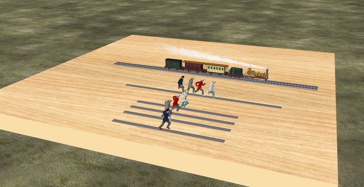

fex Geschrieben 12. März 2017 Geschrieben 12. März 2017 (bearbeitet) Hallo Leute, Ich habe da was in Opa´s Rumpelkammer entdeckt. Jogger_hin_her-ohne_EV.mbp Ohne ein Eintrag in der EV. Nur mittels Alt-Taste ein zweites Gleis über den anderen Gleis kopieren. Gruß fex Bearbeitet 12. März 2017 von fex Bild zugefügt
schlagerfuzzi1 Geschrieben 12. März 2017 Geschrieben 12. März 2017 hallo jungs, das ist genau der Effekt, den ich selber schon mal zusammen bekommen habe (ende 2015) ...habe aber leider nicht mehr gewußt, wie ich das hinbekommen habe...jetzt weiß ich es wieder, dank eurer geistreichen hilfe...gruß schlagerfuzzi
dermer Geschrieben 12. März 2017 Geschrieben 12. März 2017 vor 1 Stunde schrieb fex: Hallo Leute, Ich habe da was in Opa´s Rumpelkammer entdeckt. Jogger_hin_her-ohne_EV.mbp Ohne ein Eintrag in der EV. Nur mittels Alt-Taste ein zweites Gleis über den anderen Gleis kopieren. Gruß fex Das funktioniert mit Zuggarnituren, joggern und Radfahrern super. Da sind zwei Gleise übereinander gelegt. Aber mit Straßenfahrzeugen mit Anhängern funktioniert das nicht. Die Anhänger werden abgehängt.
