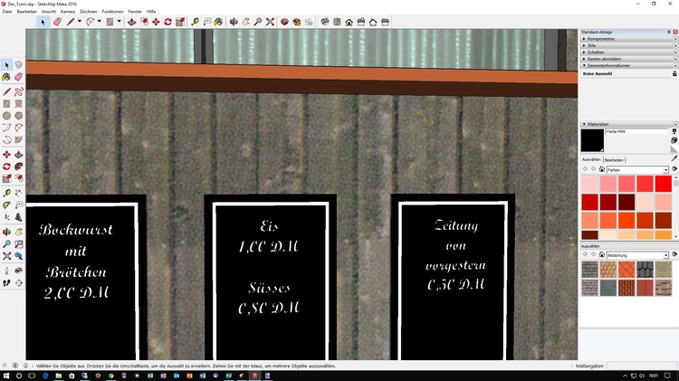

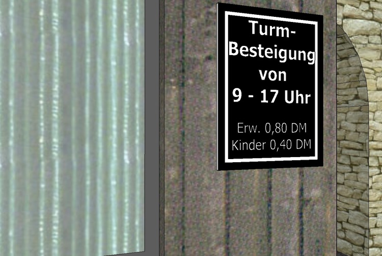

Hallo Matthias, hallo Alle,
erst mal Frohe 0stern.
Ich habe Fertig B|. Der Turm ist von meiner Seite für den MBS-Katalog geeignet. Bitte schaue dir den Turm doch noch einmal an, bevor ich ihn im Netz freigebe.
Opa Walter und die Kurtzen waren auch schon da. Es war an den leider Ruhetag, hat mir Opa berichtet.
Die Graffitis sind mir neu :/, ich hoffe das Walter nichts damit Zutun hat 9_9.             Der_Turm.zip
Ich gehe jetzt erst mal mit den alten Herrschaften auf Reisen, und werde euch ab und zu einen Bericht von Opa und Oma zukommen lassen.
Gruß fex

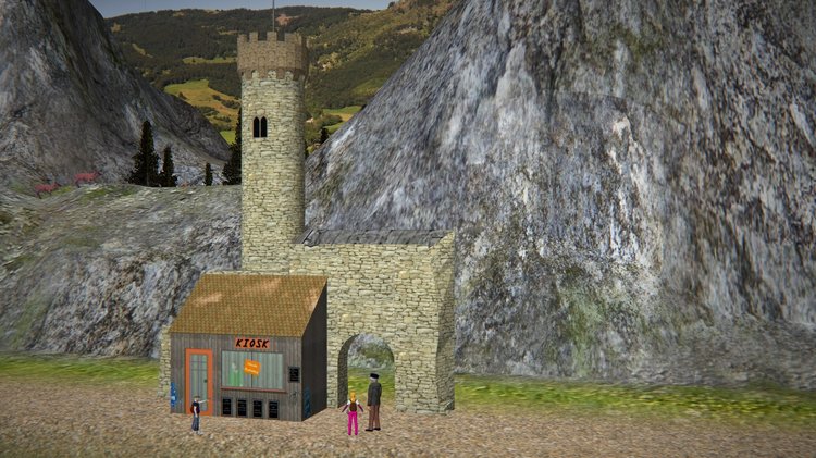

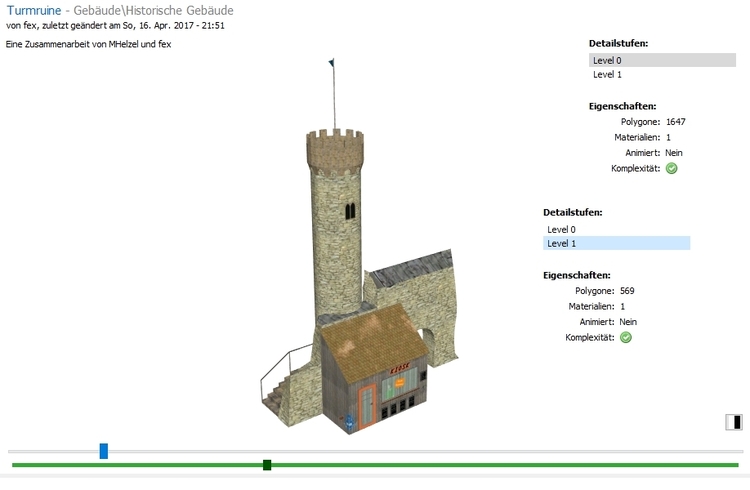

Hallo Alle,
nach dem der Chefkonstrukteur das Projekt >Turmruine< abgesegnet hat, stellen wir das Modell in Netz. Viel Spaß.
Gruß fex
