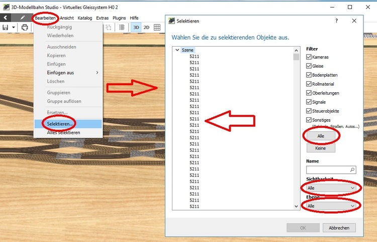

Du kannst Dir die Liste der verwendeten Obekte wie folgt anzeigen lassen:
Klicke im Menü "Bearbeiten" auf den Punkt "Selektieren ...". Wähle im sich nun öffnenden Fenster in der Spalte rechts 3-mal "Alle" aus. Mit dem oberen "Alle"-Button werden alle Häkchen darüber aktiviert, um alle Modell-Typen zu berücksichtigen. Mit der mittleren Auswahl werden auch alle "unsichtbaren" Objekte berücksichtigt. Über die untere Einstellung stellst Du sicher, dass die Modelle aller verwendeten Ebenen aufgelistet werden.
Im linken Teil des Fensters werden nun alle Objekte, die auf Deiner Anlage verwendet werden, angezeigt. Die Anzahl der hier gezeigten Objekte darf in der Standard-Version des Modellbahn-Studios die Zahl 150 nicht überschreiten.
Sollten in Deiner Objekt-Liste nicht mehr als 150 Objekte aufgelistet sein, hast Du möglicherweise mehr als 3 Ebenen verwendet. Auch hier darfst Du in der Standard-Version nicht mehr als 3 Ebenen eingerichtet haben.

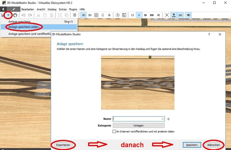

Hast Du auch dieses Limit nicht überschritten, kannst Du mal versuchen, die Anlage zu exportieren, anstatt sie im Katalog abzuspeichern.
Vielleicht gelingt ja das. In jedem Fall solltest Du Neo, den Anbieter des Modellbahn-Studios (z.B. über die eine "Persönliche Nachricht") kontaktieren, wenn Du die oben genannten Bedingungen alle erfüllt hast und das Abspeichern trotzdem nicht gelingt.

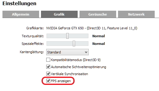

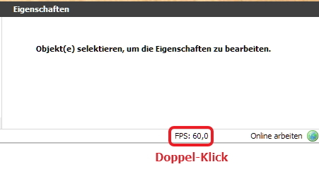

Unter "Extras" -> "Einstellungen" -> "Grafik" -> "FPS anzeigen" einschalten...
...unter dem Fenster "Eigenschaften" werden die FSP angezeigt...

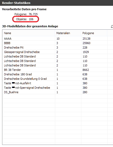

... Doppel-Klick auf die FPS zeigt die "Render-Statistiken" (darin ist auch die Anzahl der Objekte)

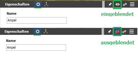

Achtung: Objekte, die ausgeblendet sind ("Augensymbol" unter "Eigenschaften")...
... erscheinen nicht in dieser Statistik... und ich weiß nicht, ob sie zu dem 150 Objekten auch hinzuzählen...

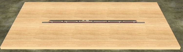

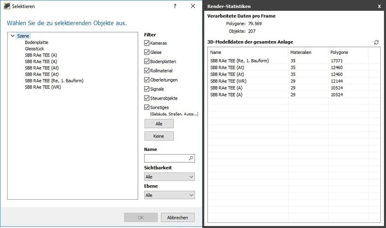

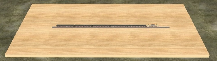

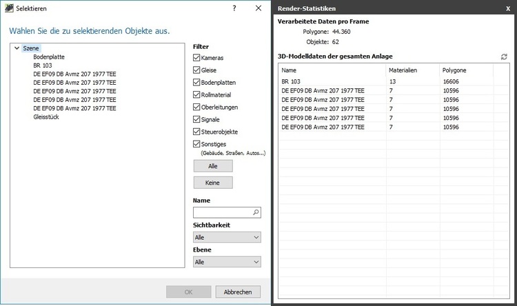

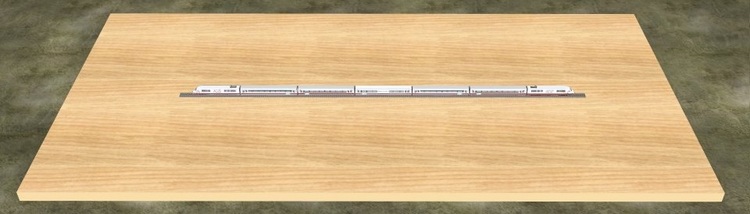

ich habe mal wegen Tom's Problem mit dem Abspeichern ein paar "Anlagen-Messungen" durchgeführt. Hier das Ergebnis:
Beispiel 1 (1 Bodenplatte + 1 Gleisstück + 6-teiliger RAe TEE II = 8 Modelle). Objekte: 207 --> "durchgefallen"!Beispiel1.thumb.jpg.16899e40fb4ffafc18e609a8831321ae.jpg
Beispiel 2 (1 Bodenplatte + 1 Gleis + 5 Eorifima-Wagen + 1 Ellok = 8 Modelle). Objekte: 62 --> bereits 40% "verbraten"!
Beispiel 3 (1 Bodenplatte + 1 Gleis + 7-teiliger ICE des Grundausbaus = 9 Modelle). Objekte: 22 --> nach 63 "Einfach"-Modellen ist "Schluss"!
Kann es sein, dass bei der Bestimmung des "Objekt-Limits" bei der Standard-Version des 3D-Modellbahn Studios nicht die Anzahl der Modelle, sondern die Anzahl der Teilobjekte, aus welchen die Modelle zusammengesetzt sind (im Wesentliichen durch die Anzahl der Materialien bestimmt), gezählt werden?
Selbst bei den allereinfachsten Standard-Modellen (dem ICE aus dem letzten Beispiel) ist die Anzahl der gezählten Objekte gegenüber der Anzahl der auf der Anlage eingesetzten Modelle mehr als doppelt so groß. Beim ersten Beispiel mit dem schweizerischen TEE-Triebzug (zugegebenermaßen noch nicht Material-optimiert) wird die Obergrenze von 150 Objekten schon bei der Verwendung von ganzen 8 Modellen um über 1/3 überschritten.
Ich vermute, dass sich die Obergrenze von 150 "Stück" bei der Standard-Version des 3D-Modellbahn Studios eigentlich auf "Modelle" und nicht auf deren "Teilobjekte" beziehen sollte. Kann es also sein, dass im Modellbahn-Studio für das Limit die falschen "Objekte" gezählt werden?

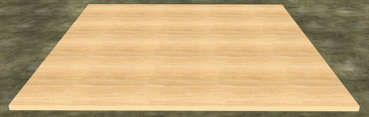

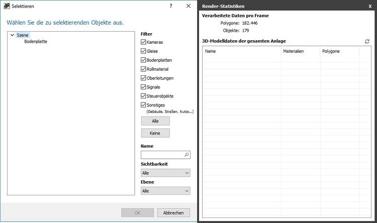

Noch ein Extrembeispiel:
Wenn ich für eine leere Bodenplatte der Größe 3m x 3m die Rastergröße 1 cm verwende, werden bereits 179 Objekte angezeigt, ohne dass ein einziges Modell auf die Platte gezogen wurde. Damit könnte auch diese leere Bodenplatte - wenn meine Annahme korrekt ist - mit der kostenlosen Standard-Version nicht mehr abgespeichert werden.

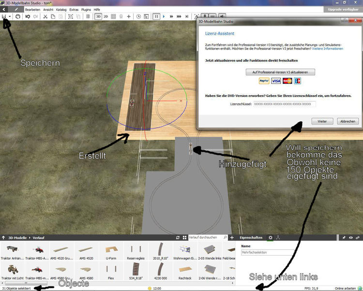

vor 3 Stunden schrieb Tom:
ich ein neues einfüge und speichern möchte sag er geht nicht mehr und bild zeigt an mit lizesnummer eingeben habe ich nur demoversion. wenn du mir sagen kannst wie ein screnshot geht würde ich dir bild davon schicken mit weniger objekte drin und du weiss dann was sache ist.

Lieber Neo habe sceenshot gemacht was so abgeht wenn ich neues object einfüge und wieder speichern möchte siehe bild
Bitte kannst du mir helfen wenigstens eine anlage mit 150 objekte speichern zu können
Gruss Tom
Bearbeitet von Tom
Hallo Tom,
wenn ich das richtig sehe, hast du z.B. eins von meinen Modulen (2-06 Wende rechts) verwendet. Dieses besteht aus mehreren Objekten in einer Gruppe.
Nun nehme ich an, dass du noch mehr Gruppierungen auf der Anlage hast. Wenn du jetzt alle anwählst, wird eine Gruppe in der Statistik unten als ein Objekt gezählt, obwohl es in Wirklichkeit viel mehr einzelne Objekte sind.
Löse bitte alle Gruppen auf und lasse dann noch einmal zählen.

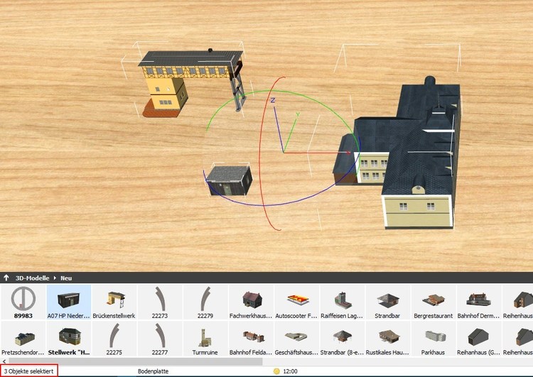

Hallo Tom,
es ist bei den Modellen aus dem Online-Katalog dann, wenn es nicht in der Beschreibung explizit hervorgehoben ist, nicht unbedingt zu erkennen, ob es sich hierbei um ein "Einzelobjekt" oder um eine zu einem Gesamtobjekt verknüpfte Gruppe von Einzelmodellen handelt. Das Gleiche gilt auch, wenn verschiedene Modelle auf der Anlage zu einer Gruppe zuusammengefasst wurden und der dann vom 3D-Modellbahn Studio standardmäßig vergebene Name "Gruppe" durch eine andere Bezeichnung ersetzt wurde.
Es gibt aber eine einfache Möglichkeit, Gruppen zu erkennen:
Als Bespiel sei hier eine von mir auf meiner Anlage zusammengestellte Signalbrücke betrachtet.
Diese Siegnalbrücke besteht aus einzelnen Bauelementen, die zu einer Gruppe zusammengefasst wurden. Dieser Gruppe habe ich die Bezeichnung "SG63691" (Signalgruppe bei km 63,691 an der Gotthard Nordrampe) gegeben. In der Liste der zu selektierenden Objekte im nachfolgenden Bild links wird diese Objektgruppe zunächst als "ein Objekt" dargestellt und bei der Auswahl auch nur als "ein Objekt" gezählt.
Durch die links neben dem "Objektnamen" angefügte "Pfeilspitze" (">") wird jedoch signalisiert, dass es sich hierbei um eine Gruppe von Einzelobjekten handelt. Durch einen Klick auf diese Pfeilspitze kann man die Gruppe "öffnen" (siehe die rechte Seite im obigen Bild). Es werden nun alle Teilobjekte dieser Gruppe (in diesem speziellen Fall 22 Stück) angezeigt.
Wenn Du also alle Einzelobjekte anzeigen lassen möchtest, musst Du alle Pfeilspitzen anklicken, um die entsprechenden Gruppen zu öffnen. Hierbei können auch weitere Gruppen als Teilobjekte enthalten sein. Dann siehst Du bei den eingerückten Objektanzeigen weitere Pfeilspitzen, die Du dann wieder anklicken musst, um auch diese "inneren" Gruppen zu öffnen. Erst wenn Du auf diese Weise alle Gruppen geöffnet hast, gelangst Du mittels "Durchzählen" auf die wirkliche Zahl der auf Deiner Anlage platzierten "Objekte" (Modelle).
Beachte bitte, dass das Markieren "aller" Modelle durch anklicken des ersten und des letzten Elements der Liste bei gedrückter Shift-Taste hier nicht funktioniert, da sich diese Markierung nur auf die oberste Ebene und nicht auf die eingerückten Elemente auswirkt. Es bleiben also nur die Möglichkeiten, entweder die komplette Liste von Hand durchzuzählen, oder alle Gruppen aufzulösen, um über die Gesamt-Markierung alle Elemente erfassen zu können.
