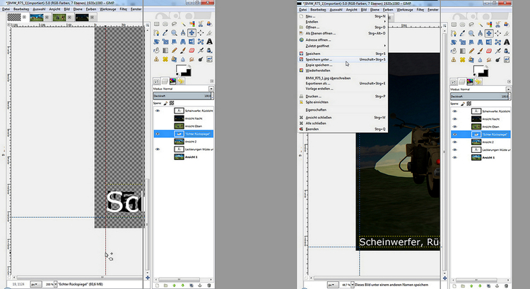

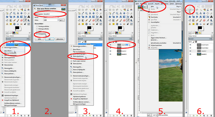

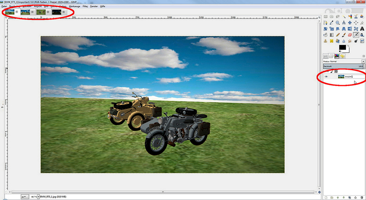

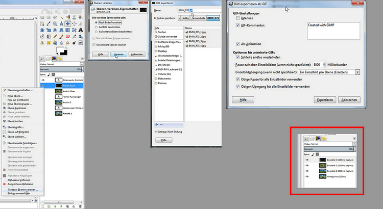

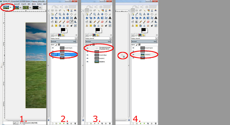

shpaul13 Posted September 27, 2017 Share Posted September 27, 2017 (edited) Hallo liebe MBS'ler, da wir ja nun animierte GIF hier im Forum verwenden können möchte ich euch dazu eine Anleitung anbieten. Zunächst öffnet man in GIMP die Bilder, welche in der GIF verwendet werden sollen - die erste Ebene kann mittels Doppelklick auf den Namen bereits umbenannt werden: Rechtsklick auf diese Ebene - "Neue Ebene" - Namen bei Bedarf ändern - WICHTIG: "Tranzparenz" muss gewählt sein! Diese Eben kann dann so oft wie benötigt "dupliziert" werden und die einzelnen Ebenen nach Bedarf umbenannt werden. Man wechselt dann zum zweiten Bild welches in der GIF dargestellt werden soll - "Auswahl - Alles" und aktiviert in den Werkzeugen die Rechteckauswahl: Zurück beim Ersten Bild MUSS die Ebene ausgewählt werden, auf der das Zweite eingefügt werden soll und ERST DANN "Bearbeiten - Einfügen". Es entsteht eine "Schwebende Auswahl" die mit Klick auf einen freien Bereich auf die zweite Ebene verankert wird: Diese Schritte wiederhalt man nun für alle einzelnen Bilder, die in der GIF angezeigt werden sollen. Bei Bedar können auf den einzelnen Ebenen Texte hinzugefügt oder farbliche Markierungen ergänzt werden. Bei Text ist darauf zu achten, dass dieser als Ebene oberhalb dem darunter anzuzeigenden Bild eingefügt wird - mit Klicken und Ziehen kann umsortiert werden. Nun das ganze zuerst mal über "Datei - Speichern unter" im XCF-GIMP-Format abspeichern (damit sich der Text später ggf. anpassen lässt) Wer mag kann die Texte an Hilflinien (aus den Linealen "herausziehen", nur Textebenen sichtbar) ausrichten: Danach markiert man die Textebene und die darunterliegende Bildebene und wählt per Rechtsklick "Sichtbare Ebenen vereinen" bestätigt das Dialogfenster mit "Vereinen". Sind nur noch die anzuzeigenden Bildebenen vorhanden wird über "Datei - Exportieren als" die Dateiendung in "gif" geändert und im folgenden Dialogfenster die angezeigten Einstellungen gewählt (5000 Millisekunden = 5 Sekunden, scheint mir passend) und "Exportieren" angeklickt. Öffnet man die soeben erstellte GIF in GIMP sieht man, dass die Ebenen zwar umbenannt wurden (die Sicherung als XCF-GIMP ist ja noch da) und die Anzeigedauer in "ms" in runden Klammern hinzugefügt wurde: Hoffe das hilft... ShPaul Edited September 27, 2017 by shpaul13 Link to comment Share on other sites More sharing options...

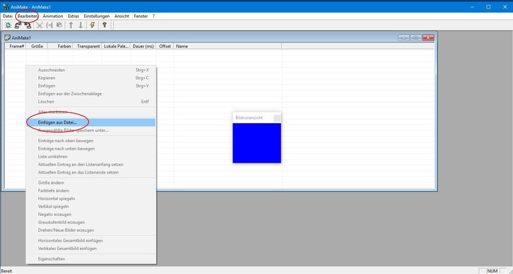

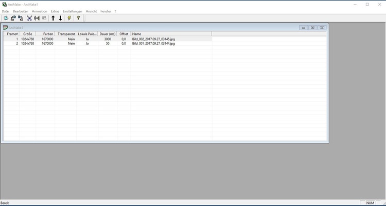

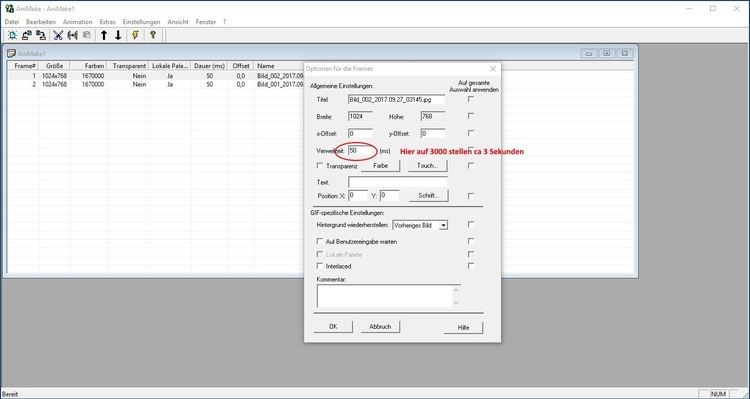

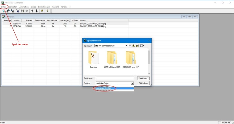

FeuerFighter Posted September 27, 2017 Share Posted September 27, 2017 Hallo ShPaul, eine sehr gute Anleitung. Da ich aber aus eigener Erfahrung weiß, das man sich mit Gimp doch etwas schwer tut da es nicht die klasssische Oberfläche von Windows hat. Obwohl ich selber es natürlich hervorragend finde habe ich eine Alternative dazu. Das Programm "Animake" ist kostenlos erhältlich das einzige was ein bisschen nervt, ist das beim beenden der Browser mit der Animake Seite geöffnet wird. Ich stelle es Euch auch mal in Bildern vor. Ich finde das es etwas einfacher für Anfänger als Gimp ist. Hier habe ich es gefunden. https://de.freedownloadmanager.org/Windows-PC/Animaker-KOSTENLOS.html Gruß FeuerFighter Link to comment Share on other sites More sharing options...
shpaul13 Posted September 27, 2017 Author Share Posted September 27, 2017 Hallo FeuerFighter, prima, dass Du dieses Programm gefunden hast! Habe den Titel des Threads geändert - weitere Anleitungen für Programme gerne hier gesehen. Gruß ShPaul Link to comment Share on other sites More sharing options...

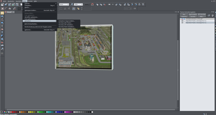

FeuerFighter Posted September 28, 2017 Share Posted September 28, 2017 Hallo ShPaul, es führen ja viele Wege nach Rom. Ich selber erstelle meine Animationen mit MAGIX Foto & Grafik Designer. Es ist ein hervorragendes Programm, kostet aber leider um die € 100.00. in der neusten Version. Ältere Versionen die aus meiner Sicht auch völlig ausreichen liegen teilweise bei € 20.00 - € 50.00. Gruß FeuerFighter und hier ein Bild dazu Link to comment Share on other sites More sharing options...
