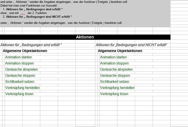

Habe hier eine kurze Zusammenstellung der EV ( Ereignisverwaltung ) vom 3D-Modellbahn Studio (v4)  gemacht .
Dies soll eine kleine Hilfe für Anfänger geben, so wie ich auch noch - das ein Gesamtüberblick bringen sollte .
Wer Interesse haben sollte kann sich die PDF-Datei herunter laden sie ist auch gezippt .
3D-Modellbahn Studio - Ereignisverwaltung.zip
Vielleicht kann man hier auch weitere Hinweise oder Beispiele der EV bringen , so hat man dann nur noch einen Zugangspunkt für die Ereignisverwaltung .
Würde mich freuen , wenn weitere Zusätze kommen !

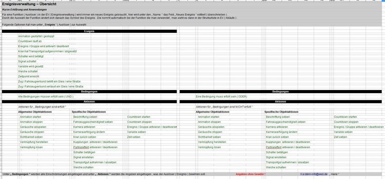

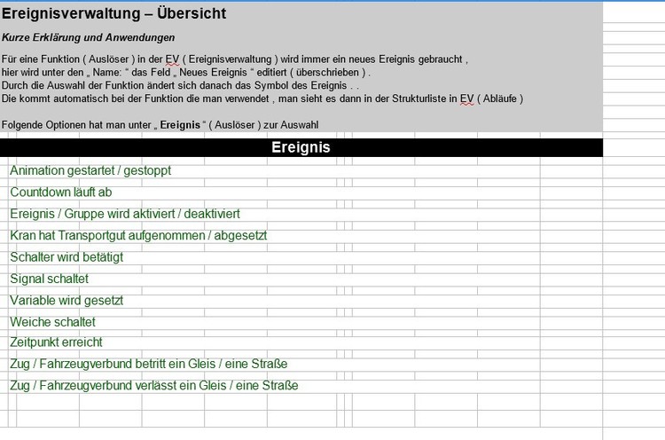

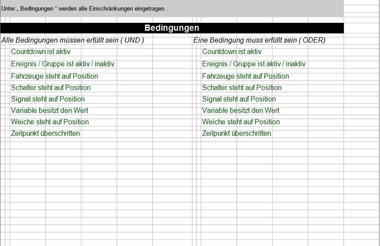

So sieht die Übersicht im Bild aus ( 4 Seiten quer ) :
So sollte eigentlich eine gute Übersicht der Ereignisverwaltung gegeben sein .
Mit der " grünen Schrift " sind die Funktionen auszuwählen , die jeweils der Gruppe zu finden sind .

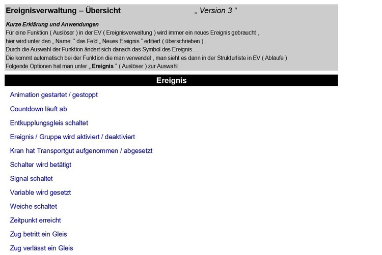

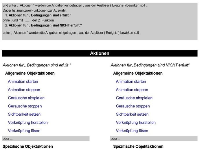

Damit es nicht langweilig wird , auch noch die Ereignisverwaltung zu Version 3 .
3D-Modellbahn Studio - Ereignisverwaltung_4 Blätter_Querformat_alt.zip

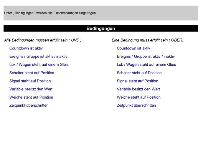

Sieht dann so aus , siehe folgende Bilder :
Screenshot_87.thumb.jpg.8cd2670428db99cdb1bbdebed8aa808a.jpgScreenshot_88.thumb.jpg.9674b897d92d61b2afb3abf5e49abae0.jpgScreenshot_89.thumb.jpg.df29b5feab9de4919be1ac3014cff877.jpgScreenshot_90.thumb.jpg.e9cd317c0375e85d32cb6f0d98834e1e.jpg
Mit der " blaue Schrift " sind die Funktionen auszuwählen , die jeweils der Gruppe zu finden sind .
Die Unterschiede sind hier in den Bilder gut erkennbar .
Version 4      =        Funktionsnamen !!           zu    Version 3       =      Funktionsnamen !!
Damit man beide unterscheiden kann habe ich die Dateien unter   " _alt "     und   " _neu "     gekennzeichnet .
Somit sind beide Varianten dann zusammen gehalten unter Ereignisverwaltung !

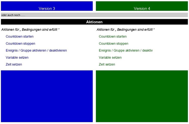

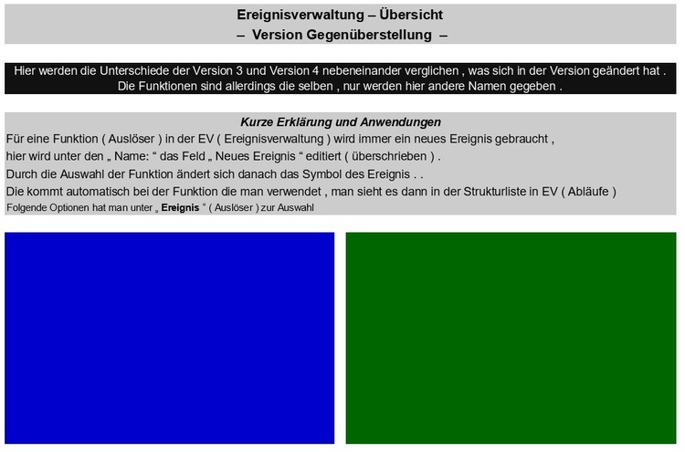

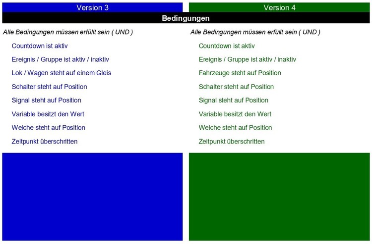

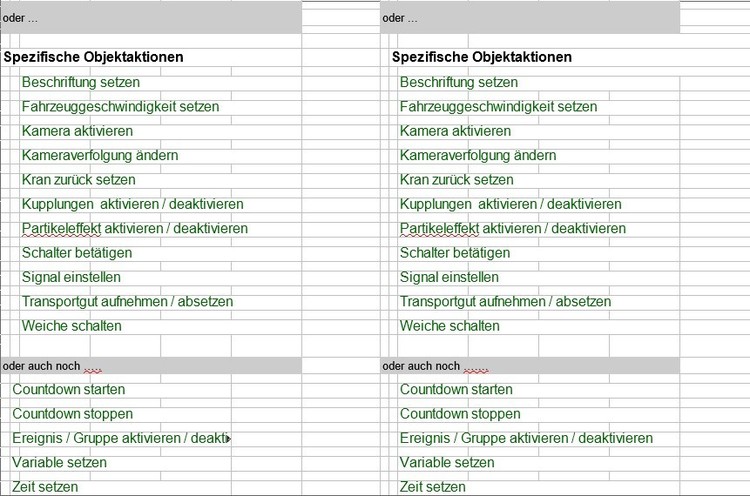

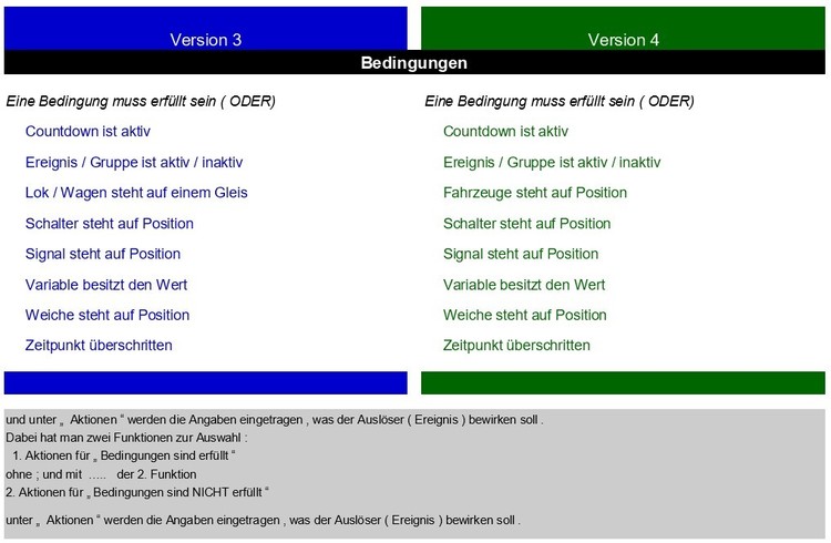

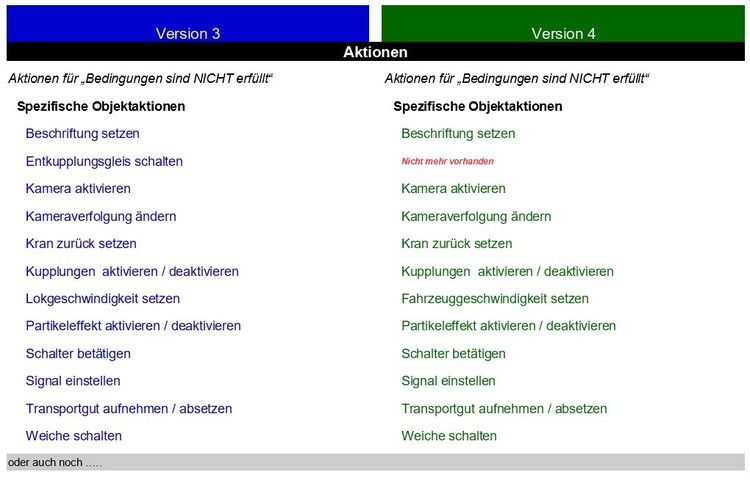

Hallo Modellbahnfreunde

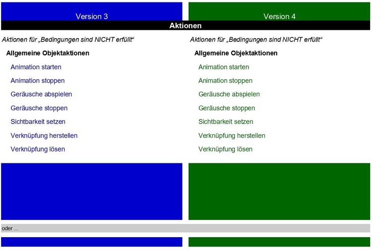

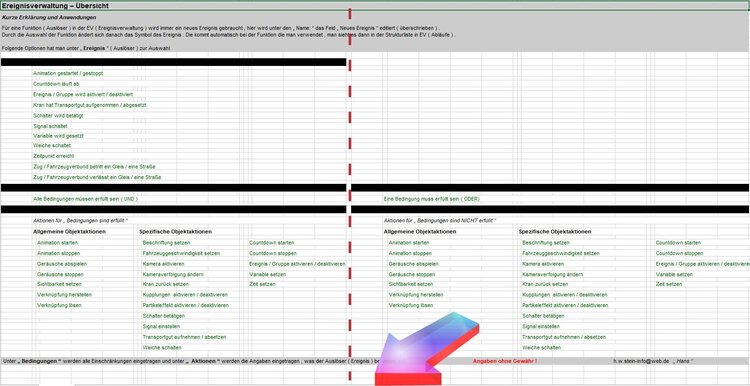

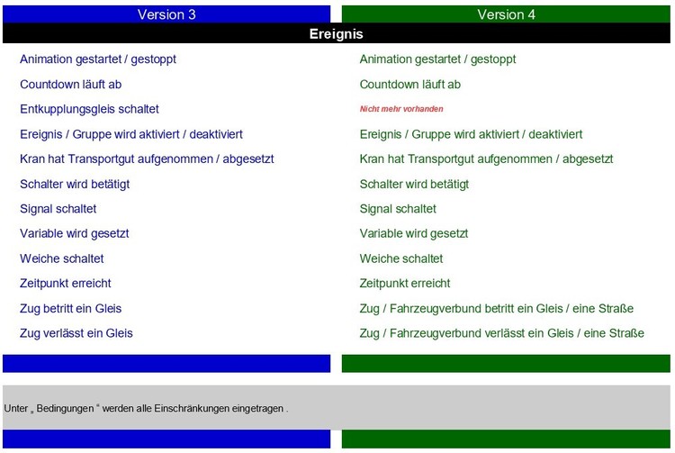

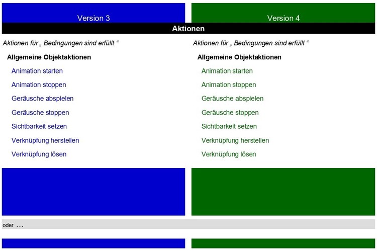

Nach Vorschlag von Hans-Martin ( BahnLand ) habe ich eine nebeneinander liegende Ereignisverwaltung der Versionen zusammengebracht . Sie sehen fast so aus wie davor , nur sind die Funktion unter einander aufgelistet , damit ein Vergleich der Version gegeben ist .
Ereignisverwaltung v3 und v4 in Vergleich.zip
und auch hier wieder die Bilder .....    um den Inhalt zusammen zuhalten , musste ich ein wenig schieben . Die Lücken sind dann jeweils mit der Version in einer anderen Farbe gebracht .
Ich bin der Meinung , wie ich es gestaltet habe muss es auch eindeutig erkennbar sein .
 Haltet aber die Daumen nicht so lange auf " Gefällt mir " , die anderen brauchen sie auch (y) .
WENN ES SO IN ORDNUNG SEIN SOLLTE BIN ICH ZUFRIEDEN .
Jetzt stehen 3 Varianten der Übersicht der Ereignisverwaltung zu Verfügung , die jeder sich aussuchen kann .
Vermerk : diesmal sind es 10 Querseiten !   -  Ich habe keine PDFs gemacht
Viel Spaß und vielen Dank nochmals für die D(y)umen !
H:xn
Hallo Hans,
die Gegenüberstellung gefällt mir sehr gut. (y)
Die Bedingung "Fahrzeug steht auf Position" in V4 muss allerdings "Fahrzeug steht auf einem Gleis/einer Straße" heißen.
Durch den Hinweis von BahnLand habe ich nochmal alle Dateien
- Version 3
- Version 4
- v3 gegen v4
auf Schreibfehler korrigiert .
Änderungen waren bei allen Versionen ; das " Kran zurücksetzen " vorher war " Kran zurück setzen " .
Änderung in Version 4 war bei Bedingungen ; das " Fahrzeug steht auf einem Gleis / einer Straße "
vorher war " Fahrzeug steht auf Position " .
Somit müssten alle Fehler beseitig sein , alle Datei neu hochgeladen wie oben beschrieben !
Die Bilder setze ich nicht neu ein , sie dienten nur als Einblick wie die Übersichten aussehen .

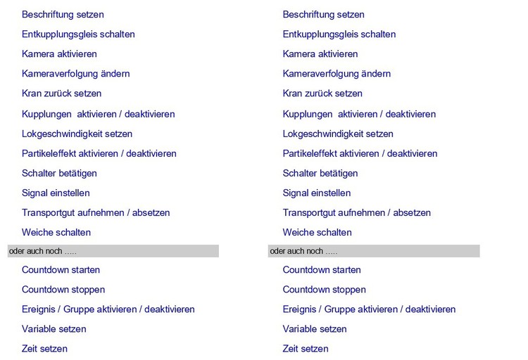

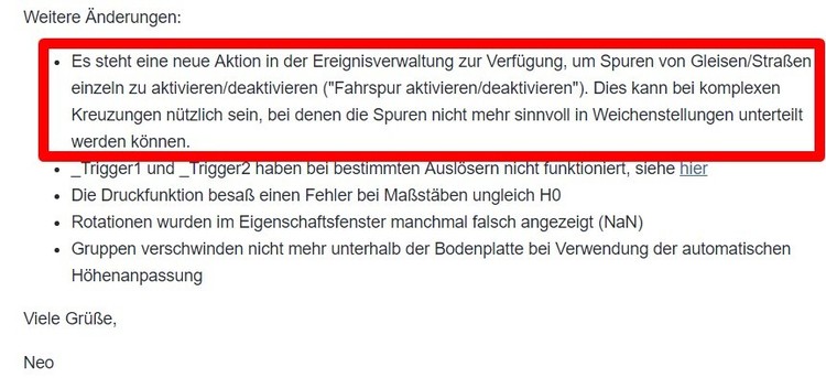

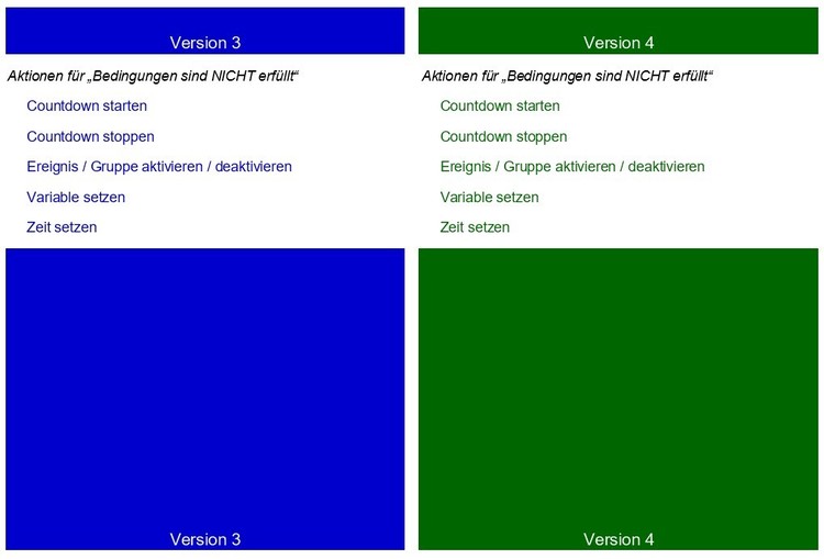

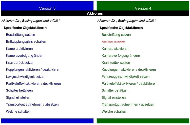

Durch eine Ergänzung in der EV beim Update 4.2.0.0 ist eine neue Funktion hinzu gekommen unter Aktionen .
Dies betrifft nur die EV der Version 4 -   ACHTUNG !!
Bitte Euch in eure Übersicht zu Ergänzen wie das Bild hier zeigt .
Vielen Dank und viele Grüße
