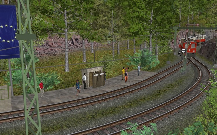

Hallo Neo,
schönes Update.
Wird es dieses Gleis auch mit dem üblichen Flugrost an den Flanken geben?
fmkberlin
Hallo fmkberlin,
guck mal.
Die Textur existiert bis jetzt aber nur auf meiner Festplatte.

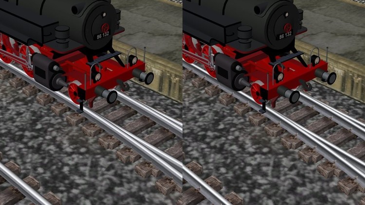

Die Dimensionen haben sich ein wenig verändert. Das Wetten ist breiter ...etwas 96 mm
Die u_bahn gleisen sind nicht mehr kompatibel :( schade..
Ist es möglich, diese neuen Dimensionen die gleisen zu erhalten, so dass ich alles anpassen kann?

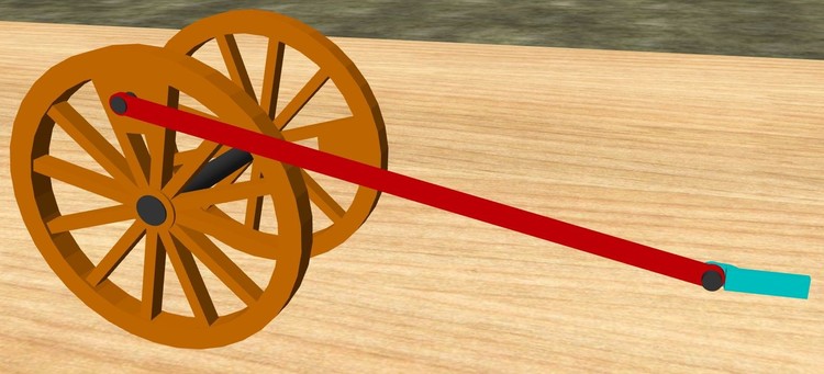

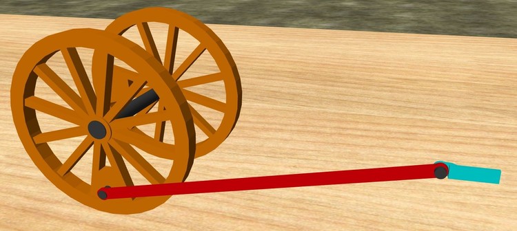

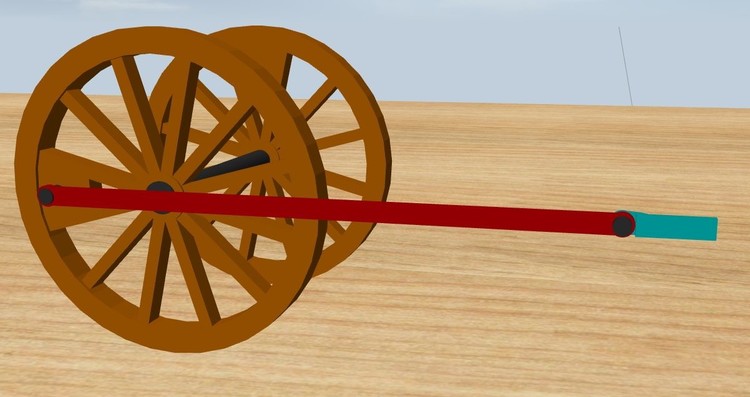

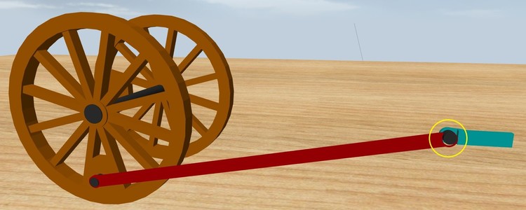

Am 21.3.2018 um 22:16 schrieb Neo:
Kleine Animationsschritte von 3D-Modellen wurden teils zu stark wegoptimiert
... der Kurbelantrieb...
... will immer noch nicht so richtig...
Gleiche Positionen im MBS-V3...
,,, und wenn ich die Abweichung mit diesem Bild von hier vergleiche...
hat sich (für diesen Fall) leider nichts verbessert...
... falls Du noch etwas analysieren möchtest....

@EASY
Ich habe die Animationsoptimierungen weiter verfeinert, dein Kurbelantrieb wird nun korrekt importiert.
Hallo Neo,
Am 5.4.2018 um 17:29 schrieb Neo:
... es gibt zwar noch immer kleine Abweichungen aber ich finde, daß Du da einen akzeptablen Kompromiss gefunden hast...
