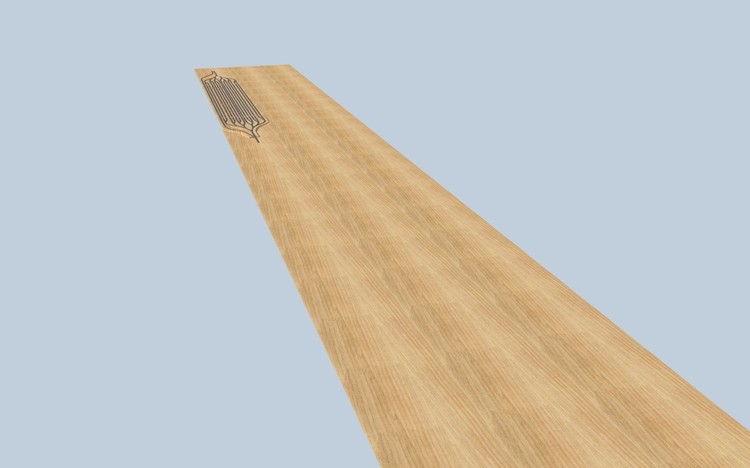

nachdem ich mich nun wieder ins MBS reingefuchst habe, habe ich beschlossen ein Abbild des Güterbahnhofs Maschen zu erstellen. Maschen gilt als größter Güterbahnhof Europas und als der zweitgrößte der Welt. Hier entsteht auch der längste Zug Deutschlands mit 815m und Ziel Skandinavien. Durch das hohe Aufgebot an Zügen ist eine schnelle Abfertigung der Wagons nötig, wozu hier immer noch Ablaufberge zum Einsatz kommen, welche auch auf dem Model verwirklicht werden.
Um kein Abbild von Wiki zu geben hier der Link für alle Interessierten https://de.wikipedia.org/wiki/Maschen_Rangierbahnhof.
Da ich versuche dem Orginal gerecht zu werden, versuche ich auf der Anlage große Zug Kombinationen einzusetzen, welche stark vom Modelbau als solches Abweichen werden aber auch di Möglichkeit für Handbetriebenen Rangierverkehr geben soll.
Hier ein erster Eindruck der Größe.
Gruß Kai

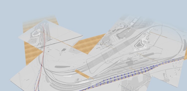

Hallo Griffin87,
auf die Schnelle fällt mir nur ein, einen Screenshot von www.openstreetmap.org in 2^x-Format 1024*1024 oder ähnlich aufzubereiten und als Textur auf die Bodenplatte zu legen.
Aus bekannten Maßen auf der Karte den Maßstab ermitteln und über die Pixelanzahl auf Deine Bodenplatte umrechnen.
ShPaul

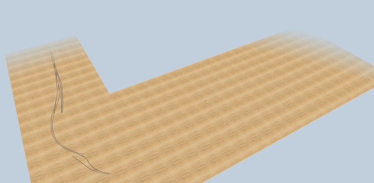

so hab mal den Grundstein für Calais gelegt. Die Maße sind aber ganz schön gewaltig, trotz Gleisgröße Märklin Z, Grund ist eine L-Bodenplatte mit den Maßen 17m x 13m , 4m x 6,5m. Leider hängt es bei den Maßen doch stark wenn man die Bodenplatte bearbeitet. Könnten mehrere kleine Platten das Problem eventuell etwas zu reduzieren?
Hier noch ein Paar Bilder
Hallo Griffin,
ich hatte auch mit einer groén Bodenplatte gearbeitet und das Problem gehabt, daß ich Texturen fast gar nicht auftragen konnte. Gelände und Tunnelbohrungen gingen gar nicht.
Ich habe jetzt kleinere Platten genommen und siehe da: Die Bearbeitung klappt wunderbar.
Leider muß ich jetzt einiges nochmal neu machen.

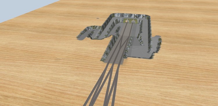

ja das habe ich bedacht. Mein Vorteil ist das Calais eine relativ flache Gegend ist. Große Flächen kann ich mit Wäldern und Feldern Kaschieren. Große Höhenunterschiede habe ich aber bei Über- Bzw. Unterführungen so wie im Bereich des Tunneleingangs und des Verlade Bahnhofs. Beim Tunnel habe ich Glück das dieser auf einer Platte liegt, aber der Verladebahnhof ist schräg und geht über 3 Platten. Da muss ich dann Experimentieren wie ich das mache. Wenn man Gleise über Kanten baut und dann auf Gelände anpassen geht bekommt man auch eine Perfekte Kante (wenn die Platten genau an einander liegen).
Hier noch ein Bild des Tunnels wie er Derzeit aussieht, leider sind nicht alle Dekosachen vorhanden wie zb. Sicherheitszäune aber Bekomme ich schon irgendwie Dekoriert.
