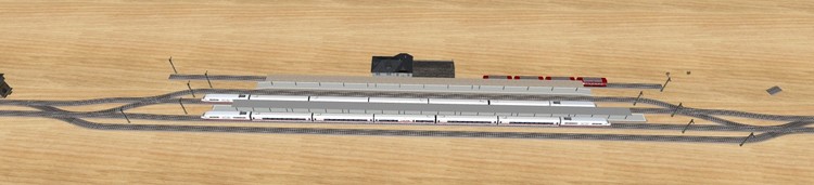

seit einer Woche bin auch ich dabei ..... und habe direkt ein Problem.
Ich habe mir einen Bahnhof mit 5 Bahnsteigen angelegt.
Es kommen zwei Gleise an und gehen auch wieder zwei.
Jetzt habe ich an jedem der Bahnsteige an beiden Seiten ein Signal mit einem kurzen Gleis (Sig_Meld_1  bis Sig_Meld_10) gesetzt.
In der Ereignisverwaltung habe ich mit "Zug betritt ein Gleis" (z.B. bei Betreten von Seg_Meld_1) und Signal auf "Halt", dann Geschwindigkeit = 0 km/h.
Funktioniert soweit auch .... aber .....
Jeder Bahnsteig hat ja zwei Signale (an jedem Ende eines. Der Zug soll aber ja nur gestoppt werden, wenn er am Ende des Bahnsteigs steht, im Moment reagiert er aber auch auf den Stoppbefehl an Anfang des Bahnsteigs.
Kann mir jemand einen Tipp geben, wie man das lösen kann ??
Wie löst Ihr sowtwas ?
Vieöen Dank
Ralf

Hallo Ralf,
richte bei jedem "Meldegleis" (Sig_Meld_1 bis Sig_Meld_10) das unmittelbar in Richtung Bahnhofsmitte anschließende Gleis als "Prüfgleis" ein (z.B. Bezeichnung als Sig_Prüf_1 bis Sig_Prüf_10). Du kannst dann bei jeder "Zug betritt Gleis"-Auslösung durch eines der Meldegeise feststellen, ob der Zug "von innen" auf das Meldegleis gefahren ist (dann muss er anhalten), oder ob der das Gleis "von außen" her "Betreten" hat (dann muss er durchfahren). Du brauchst dann Deinen "Zug betritt Gleis"-Ereignisdefinitionen nur noch die entsprechende Bedingung hinzufügen, z.B:
Ereignis:  Zug betritt Gleis Sig_Meld_4
Bedingung: Signal 4 steht auf "Halt"
          und  Fahrzeug steht auf Gleis Sig_Prüf_4
Aktion: Zug anhalten
Wenn die Bedingung "Fahrzeug steht auf Gleis Sig_Prüf_4" erfüllt ist, kannst Du scher sein, dass der Zug aus Richtung Bahnhofsmitte kommt. Er muss also dann angehalten werden, wenn auch die Bedingung "Signal 4 steht auf Halt" erfüllt ist. Wenn die Bedingung "Fahrzeug steht auf Gleis Sig_Prüf_4" nicht erfüllt ist, fährt der Zug gerade von außen in das Bahnhofsgleis ein. Dann darf er durch das Gleis "Sig_Meld_4" nicht angehalten werden. Dies wird genau durch die zusätzliche Aufnahme der Prüfgleis-Abfrage in obiger Ereignisdefinition erledigt.
Hallo Bernd,
vielen Dank für Deine ausführliche Antwort.
So habe ich es mir auch schon gedacht, allerdings von der anderen Seite ;-)
Bei großen Bahnhöfen sind das natürlich seeehr viele Meldegleise, deshalb hatte ich gedacht, dass es irgendwo in den Ereignissen was verstecktes gibt um es zu vereinfachen.oder dass es eine ganz andere herangehensweise gibt.
Ich werde es mal so aufbauen, wie Du es beschrieben hast. Vielen Dank nochmal.
Grüße
Ralf

Vielen Dank, habe das ganze mal nach Deinem Tipp umgestrickt ..... und ..... es funktioniert soe wie ich es mir vorgestellt hatte.
P.S. Habe auch gleich noch eine Ein- und Ausfahrgeschwindigkeit geregelt.
Speedgleis mit je einem Prüfgleis davor und dahinter .... somit kann ich ankommende Züge abbremsen und aubfahrende bschleunigen.
Funktioniert auch
Danke nochmals
Ralf

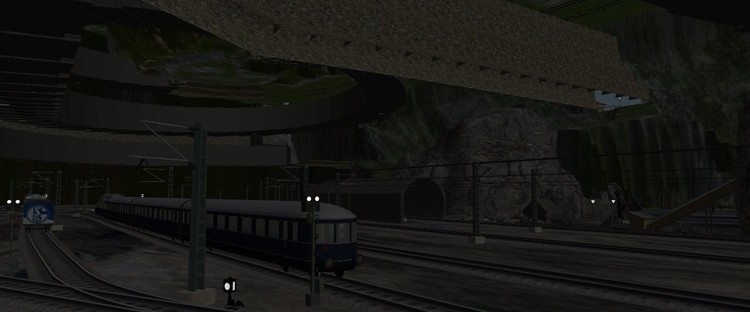

Wie z.B. baust Du einen Tunnel (Tunnelröhre) durch Felsen, der auch so aussieht ?
Hallo Ralf,
vor 2 Stunden schrieb bigrala:
indem Du in der Bodenplatte am Berghang ein Loch ausstanzt (siehe hier), es mit einem geeigneten Tunnelportal verblendest (diese gibt es beispielsweise im Online-Katalog in der Kategorie "Landschaft - Tunnel - Tunnel (CH)" zuhauf (alle Modelle mit Präfix "Portal")), und dann aus derselben Kategorie mit den Modellen mit Präfix "Röhre" Deine Tunnelröhre entlang Deines Gleisverlaufs im Berg aufbaust. Für den Tunnelbau gibt es als Komforfunktion dann noch ein Plugin von EASY: "Tunnel-setzen" in der Kategorie "Planung" des Online-Katalogs nach Aufruf des Menüpunkts "Plugins - Durchsuchen".

Hallo Ralf,
wähle mal im Modellbahn-Studio die Anlage "Gotthard Nordrampe (in Betrieb)" aus und aktiviere dort die Cockpit-Kamera einer Lok (nicht eines Triebwagens, da hier der "Leuchtkörper" im Weg ist). Dann kannst Du etliche Tunnelfahrten auf dieser Anlage "live" erleben. Du wirst dabei sehen, dass man mit dem Modellbahn-Studio durchaus "realistische" Tunnel bauen kann - auch wenn die Berge "hohl" sind.
