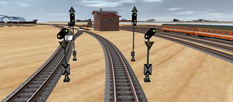

Berlioz Geschrieben 4. Januar 2019 Autor Geschrieben 4. Januar 2019 Hallöle! Ich glaube, dass vor Beginn der großen Weichenstraße Einfahrsignale gesetzt werden müssen. Die Vorsignale stehen hier nur zum Zwecke der Darstellung so dicht vor den Hauptsignalen. Der Plan: Haupteinfahrstraße 60km/h, falls besetzt, etc. Ausweicheinfahrstraße 40 km/h. Wäre die Anordnung der Zs3 / Zs3v so richtig, werden die auch am Vorsignal angezeigt? Kann am Zs3 / Zs3v 40 km/h nicht angezeigt werden und sollte dieses daher dann erloschen sein, weil Hp2 / Vr2 40 km/h impliziert? Gruß, Berlioz
Wüstenfuchs Geschrieben 5. Januar 2019 Geschrieben 5. Januar 2019 Hallo Berlioz, Deine annahme ist richtig, da das Zs3 nur dort eingesetzt wird wo es eine Abweichung von der Regelgeschwindigkeit gibt. Also würde das Signal in diesen Fall Dunkelgeschaltet, da das Haubtsignal schon die Geschwindigkeit vorgibt. HG Wüstenfuchs
Berlioz Geschrieben 5. Januar 2019 Autor Geschrieben 5. Januar 2019 Hallo Wüstenfuchs! Danke für die Bestätigung, Gruß, Berlioz
