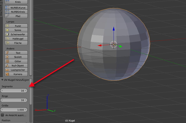

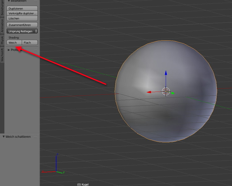

FeuerFighter Geschrieben 19. Januar 2019 Geschrieben 19. Januar 2019 Hallo Andy, nimm eine UV Kugel und stelle 16 Segmente ein anschließend weich zeichen. Siehe Bilder Gruß FeuerFighter
