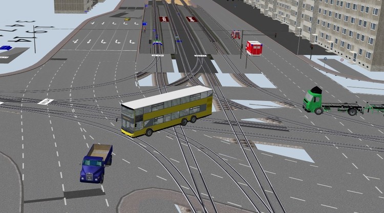

Das ist die  Goerdelerring Haltestelle unten im Bild ,  oben geht es nach Richtung Waldplatz oder Leibnizstraße Haltestelle .
Und nun zeige ich die Führungen der Fahrbahnen mit Pfeile ( verschiedene Farben ) , wie die Spuren geführt sind auf der Kreuzung .
Noch kann man gut erkennen , da noch Lücken vorhanden sind . Die werden später durch Stücke von Fahrbahnen ausgefühlt als 3D-Modelle - also nicht befahrbar .

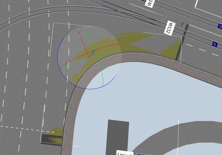

Hierbei ist mir eine Idee durch Tüfteln eingefallen , wie ich leichtes Biegen ohne Bogen-Straßen-Splines bekommen kann .
Das Prinzip ist wie eine STOP-Weiche für gerade Gleisrichtung . Eine Spur  ist 5 mm lang und die andere Spur 15 mm ( Differenz 5 mm ) , das reicht für die Anschlußspuren der Fahrbahnen .
Eine Fahrbahn im Aktive Modifikation " Flexibles Biegen " ( gelb eingefärbt ) . Das ist an beiden Fahrbahnenden jetzt verbunden die als Weiche dienen am kurzen Stück ( 5 mm ) ( Bogen = Kurve ) .
Das andere Ende mit den 15 mm ist für gerade ( kann auch leicht in bogenförmig Fahrbahnsein ) ein anderes " Flexible Fahrbahn " - Spline .
Spur  0 ist das kurze Stück für Abbiegung und Spur 1 ist das etwas längere Stück für geradeaus Richtung .
Um es gut zuerkennen habe ich die Weichen Fahrbahnen in dunkel grau Asphalt umgeschaltet . Alle werden wieder in hellgrau zurückgestellt  , durch die kurze Weichen-Gliederung ist ein großes Schattenbild der Fahrbahn viel geringer als sonst mit den normalen Einstellungen .
Das könnte man als eine Art Trick sehen für das Auge in Nahansicht . Ist erstmal dann die EV fertig , ist es egal ob man sehen kann wie die Fahrbahn steht ( die Flächenschatten gefielen mir nicht ) , wer das selber macht weiss ja auch wie was fahren soll . 2/3tel der Kreuzung ist schon fertig , der Rest kommt noch . Ist die Kreuzung komplett fertig , zeige ich diese Kreuzung nochmal und in einen hellgrauton der Fahrbahn . Die Fahrbahn mir Gleisen bleiben dunkelgrau , da sie leicht angehoben sind etwa 2-3 mm von der Straße - Fahrbahn . Hierbei ist auch schon eine Fahrtprobe auf allen Spuren gemacht worden , ob auch alles richtig läuft ( fährt ) . An den Abbiege Möglichkeiten nach rechts , kann auf zwei Spuren ausgeführt werden . Auf dem Bild ist ein Bus und zwei Lkws die nur dort nach links Abbiegen können .
Ich finde , da komme ich schon sehr Nah dem Original ( Real ) mit .
Sind die Lücken hier ausgefühlt , erkennt man nur noch Anhand der Markierung die Fahrspur und nicht der Fahrbahn selbst .
Da ich schon in dieser Art viel gemacht habe fällt es schon sehr leicht , kleine Anpassungen zu machen ohne großen Aufwand .
Bei der Probefahrt kam mir es vor , ich sei dort schon mal selbst vor Ort gewesen . :D
Sie sieht nicht nur kompliziert aus , sie ist auch kompliziert  und das so fast genau hinzubauen .

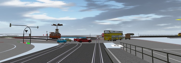

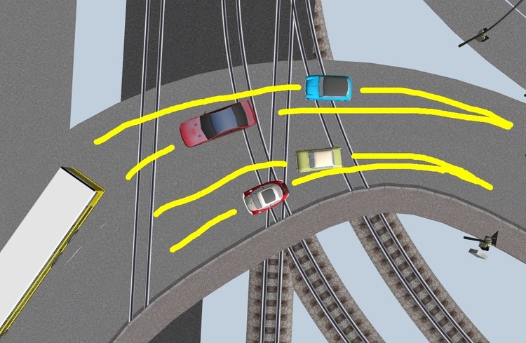

Hallo Modellbahnfreunde

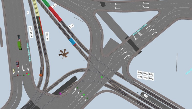

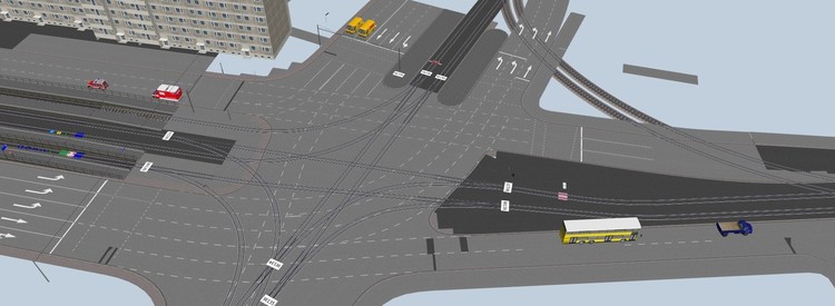

Jetzt steht schonmal das grobe der Straßenführung der Fahrbahn , grüne Quadrate .
Achtung !

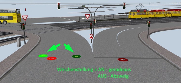

Hier habe ich eine Idee umgesetzt , die eine Fahrbahnweiche sehr kurz gehalten ist . Mit Flexiblen-Fahrbahn-Splines sind die Stellen der " Weichen " verbunden worden , damit habe ich eine nach Vorbild ähnliches Bild erhalten . Weil die Weichen-Stücke der Fahrbahn kurz sind habe och an den Stellen Leuchtlampen von BahnLand platziert , die wiederum mit den Weichen-Stücke verbunden sind . Diese Leuchtlampen kann ich mit der Layer/Ebene ausblenden lassen so sind die Fahrbahnen nur zu sehen . Die Leuchtlampen sagen mir nur aus oder dienten zur Kontrolle , wie die Weichenstellung der Fahrbahn ist .
Die grünen gezogenen Linien zeigen die getrennten Spuren der Fahrbahnen . Die roten Leuchtlampen sagen mir , dass die STOP-stelle aktiv sind , wenn die Ampel auf ROT steht - ist ein Not-STOP-Funktion .
Diese Weichen sind gerade Gleise , die wiederum eine Differenz von 10 mm haben . Kurzes Stück 5 mm Spur 0 und langes Stück 15 mm Spur 1 .
Das verhindert ein springen in die andere Spur bei schnellen fahren ( Sicherheit ist garantiert ) .
Es so hinzukriegen habe ich viel getüftelt ( ausprobiert ) , bis ich mit dem Ergebnis zufrieden war .
Ich habe mit farbigen Linien die Flexiben-Fahrbahnen hier dargestellt , die von den Enden der Weichen kommen und gehen .
Das heißt das aus einer Spur zu zwei Spuren gewechselt werden kann .   ! WAHNSINN !   oder ?
Auf diese Lösung bin ich besonders Stolz , da sie sehr dem REALEN nachkommt .
Bei Straßenverläufe ist nicht immer alles gleich , wie man hier auch sehen konnte im Bild .
Da jetzt schon sehr viele verschiedene Fahrzeuge für Straße gibt , macht es auch ein ganz anderes Bild . Den Verkehrsfluss muss man aber noch in Griff haben :/:D .
Die Ansicht aus der Tram Linie 8 zu der Kreuzung , die an der Haltestelle steht .

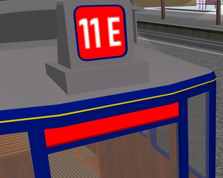

Den Originalton der leipziger Verkehrsbetriebe müsste ich aus dem Bild kopieren . Aber ich hab es mal aus den Standardfarben ausgeführt .
Eigentlich müsste so ein Ton orangegelb sein , so sieht es auch nicht schlecht aus .
Das Logo ( alte Ausführung ) habe ich gewählt , als nur 3 Buchstaben . Das Logo ist in der Textur mit eingebaut , es könnte sein das ich das noch weiter herunter setzen werde , weil ich ja auch ein bisschen Werbung seitlich anbringen wollte ( in der Textur ) .
Ich meine,  das kommt auch gut an als nur die Buchstaben .
Normal ist das Fahrziel und die Nummer in Weiß auf schwarzen Hintergrund . Ich hab mich so entschieden , die Linien in der Route die Farben zunehmen wie sie auf den Netzplan sind .
Man kann zwar 2 Endhatltepunkte in der Beschriftung ( Textur ; Tauschtextur ) , aber man kann nicht wechseln mit der Animation-Steuerung .
So habe ich sie nur eingefärbt und setze eine externe Beschriftung davor . Die Beschriftung ist dann wieder ansteuerbar mit Schalter oder der EV .
Wenn mit der EV , wird es durch ein Kontaktgleis das wechseln der Beschriftung ( externe Beschriftung ) ausgelöst .
Es sind so gesehen zwei Beschriftungflächen , die genau auf der Position liegen . Durch die Funktion " Ein- und Ausblenden der Beschriftung , wird ein anderes Fahrziel angezeigt .
Vielleicht kann man das noch ergänzen in der Animation im Modell ( da müsste hier BahnLand eine kleine Änderung vornehmen , wenn er kann und Zeit dafür hätte ) .
Mein Gedanke war es mit der Fahrtrichtung zu koppeln , aber in meinen Fall werden die Tram mit Kehrschleifen die Route zurückgeführt .
Dann kann ich die Funktion nicht gebrauchen mit der Fahrtrichtungswechsel ( vorwärts/ rückwärts ) . 2 Ergänzung nur für die Ziele in der Animation wär da schon sinnvoller .
Leider ist es nicht möglich aus einer Tabelle seine Information an das Modell zu geben ( Bezug auf Beschriftung der Ziele ) .
Aber man kann ja auch anders , wie ich es jetzt gemacht habe .
Eine andere Idee wär , ob es möglich ist mit Rocrail die Information in das Modell zubringen und auch das MBS unterstützt .
Ist halt eine Idee und Gedanke der durch den Kopf schwebt .

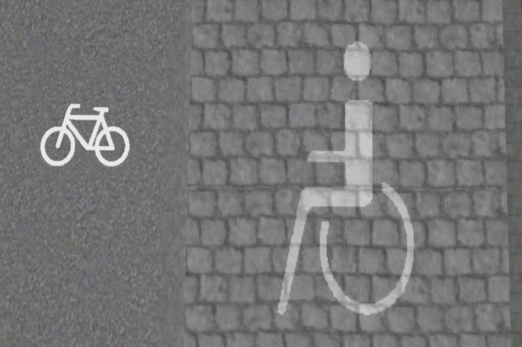

Diesmal habe ich mir um die Symbol auf Straßen gekümmert , die immer all eingesetzt werden können . Da die Einspurige Fahrbahn keine Tauschtextur zulässt , musste ich mir überlegen , wie ich es auf der Straße bekomme .
Mit der Ebene ( Grundkörper ) kann man die Textur mit Symbol aufmalen .
Hier zwei Beispiele
1681710165_Markierung_RollstuhlAsphalt.jpg.c880e462ffc11fb9bd693efb9d0c06eb.jpg   880266594_Markierung_FahrradAsphalt.jpg.f198ca3fdd768091647e8a92995bb72f.jpg
1. Parkfläche für Behinderte .......                           2. Radfahrer auf Straße ( Fahrstreifen ) .......

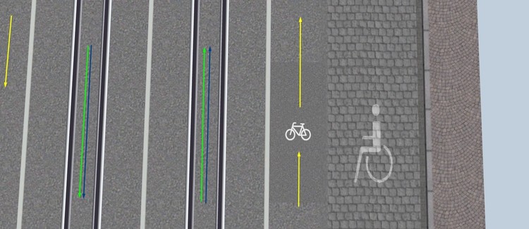

So kann es aussehen mit den Beispielen - gelbe Pfeile für Radfahrer - blaue Pfeile für Tram - grüne Pfeile für Fahrzeuge mit Räder .
Da der Untergrund ( Hintergrund der Textur ) ein Asphalt ist , habe ich die Ebene mit der Transparenz eingesetzt , damit die Pflastersteine hervor kommen können und doch noch das Symbol erkennbar bleibt .
Wenn man die " Einspur-Fahrbahn " noch ergänzen könnte mit der Funktion " Tauschtextur " - so könnte man die Ebene ( Grundkörper ) wegfallen.
Auch könnte man die Farbe oder andere Texturen verwenden !
Farbe ???
Ja , Bei den Radfahrer kann " BLAU oder ROT " die Fahrbahn bestrichen sein  , bei uns sind beide Varianten vorhanden ( nach STVO ) .

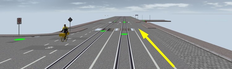

Nochmal etwas näher ( vergrößert ) das Bild " Symbol : Rollstuhl und Fahrrad " .

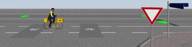

Ein andere Variante mit dem Fahrrad-Symbol von der Haupstraße oder Nebenstraße .
Aussicht aus einem Fahrzeug : Radfahrer auf der Fahrbahn für Radfahrer !!!
Oder einer Tram ......
Der gelbe Pfeil zeigt die Führung für Radfahrer ( aus der Markierung ) Funktion umgestellt als Rollmaterial .
Sie wird dann später unsichtbar gemacht !  B|

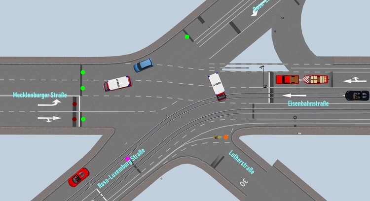

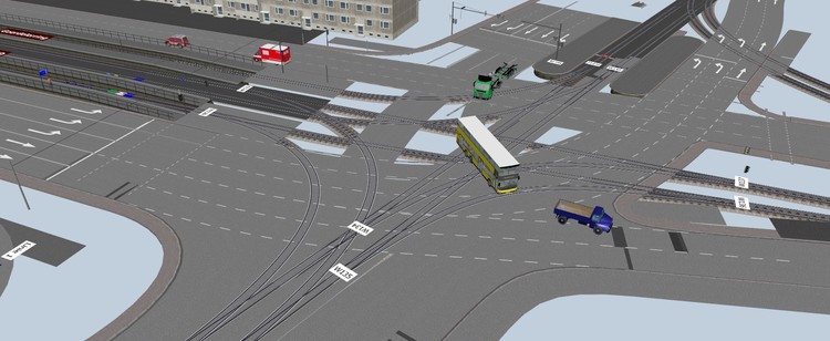

Nun habe ich eine sehr schwierige Kreuzung , die ich hier zeige will . Ich muss sagen die hat es in sich und ist auch sehr aufwendig .
Aber  , schwer reizt mich immer ......
Hier fahren die Trams Linie 1 , Linie 3 und Linie 8 ( Rosa-Luxemburg.Straße und Eisenbahnstraße ) .

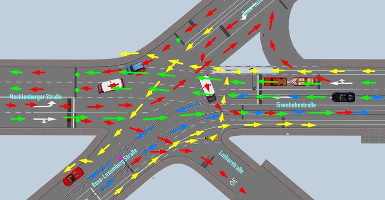

Aich hier wieder die Pfeile , die zeigen was wo fährt ...
1. gelbe Pfeile für Radfahrer
2. blaue Peile für Trams
3. grüne Pfeile für Fahrzeuge die fast geradeaus fahren dürfen
4. rote Pfeile für Fahrzeuge die abbiegen müssen ( können )
Bemerkung : Führungen für Radfahrer sind ( ehemalige ) Markierungen die als Rollmaterial dienen !!!!
Von oben kann auch wieder auf zwei Spuren gefahren werden .
Unten sind für Fahrzeuge nur einseitig befahrbar ( Einbahnstraße ) .
Jetzt müssen noch die Bürgersteige ( Begrenzungen ) und Ampeln mit Schildern platziert werden .
Gelbes Quadrat ist oder sind die Haltestellen " Einertstraße " , die sich auf der Hauptstraße befindet " Eisenbahnstraße " .
Die Hauptstraße ist im größten Teil nur gerade in Richtung Tachau / Paunsdorf . Oberhalt hab ich schon die Nebenstraßen im Bau .
Sieht wenig aus , ist aber nicht so , da man es so nicht genau erkennen kann ( weit heraus gezoomt ) .

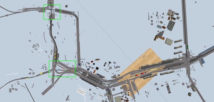

Für die , die reale Nachbau von Eisenbahnstrecken bauen wollen .

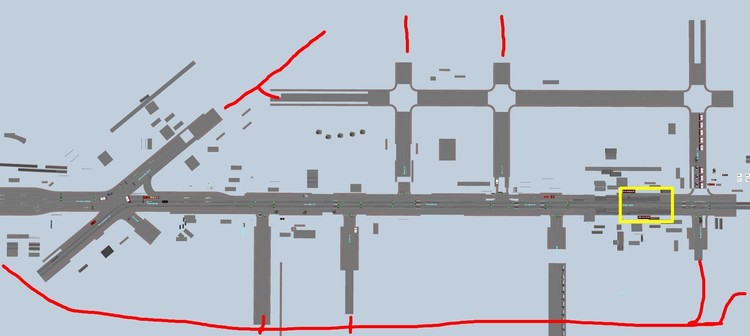

Hier auf dieser Seite ist mein Leipzig - Projekt geschildert worden .
Allerdings geht es hier nur um die Verbindung der Tram und Straßen in Leipzig .
Es geht immer weiter mit dem Projekt " Leipzig " Straßen - Trams - Eisenbahn .
Absatz....
Um nun viele Bahnhöfe zu verbinden gehören auch kleinere Bahnhöfe oder Haltestellen ( wie sie heute fast genannt werden ) , das wiederum würde zu sehr Details der einzelne Bahnhöfe werden .
Darum habe ich nur die größeren Bahnhöfe gezielt gewählt , die der Streckenlauf Verbindung geben ( also kleinere Bahnhöfe die auf der Strecken wären sind nicht dabei ) .

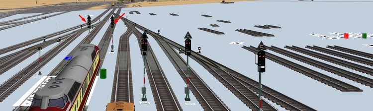

Jetzt zeige ich an ein paar Signale die mit meinen Stellpult ( Stellwerk ) gesteuert werden können ( manuell ) .
Dabei habe ich eine Markierung mit Pfeilen von der Stelle an der die Lok über das Signal ( Ausfahrtsignal ) gesteuert wird . Wird das Signal grün läuft gleichzeitig ein Timer , der nach Ablauf die Lok in vorgegebene Geschwindigkeit startet . Bei RANGIERFAHRT und STÖRUNG sind noch keine Funktionen zugeteilt , die werden noch kommen .
Absatz......
Nun zu den Signalen wie sie geschalten werden und den Start der Lok mit Geschwindigkeit zuweisen ( nach Ablauf des Timers der Verzögerung der Lok-Start ) .

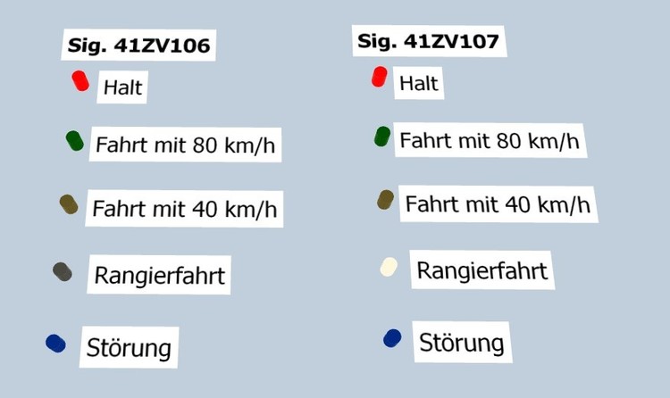

An diesen beiden Signale gebe ich über Taster ein Befehl ( Signalbild ) .
41 ZV 107 ist die Bezeichnung des linken Signal der auf " Rangierbetrieb " steht  , die Sperrweiche ist freigegeben ( grüne LED ) , die LED leuchtet hell ( dient nur Kontrolle bei der Programmierung ) . Die können mit der Ebene/Layer ein- und ausgeblendet werden .
Auch die Bezeichnung sind mit der Ebene/Layer zugewiesen .
Ein Teil meines Stellwerk ( also Stellpult für den Güterverkehr ) .
Signal ( Ausfahrt ) Sig. 41 ZV 106 hat ein Halt ( rote Lampe an ) , dabei ist aus Sicherheit die Sperrweiche aktiv , wenn mal die Lok zu schnell sein sollte .
Ansonsten würde die Lok über das Gleis keine Information erhalten die das Signal vorlegt .

Auf Wunsch von Andy die Tauschtextur hier unten !
@Hallo Andy
Wie gewünscht deine Knalltüte - Ups ! Meine deine Knallgrüne Farbe für die Tram .
Hans Tauschtextur für "BahnLands Tram" :   (y)
Ach nee , die ZIP-Datei :   :o
1970 A27 Dachwerbung AfriBluna_grün_gelb.zip
Wie Du die Tauschtextur einfügst weißt Du sicherlich - ist Bluna :P
Schau Dir aber das Original auch genau an , dann siehst was ich umgeändert habe .
Die Coca-Cola Werbung ist hier auch neu !
Vielen Dank und viele Grüße

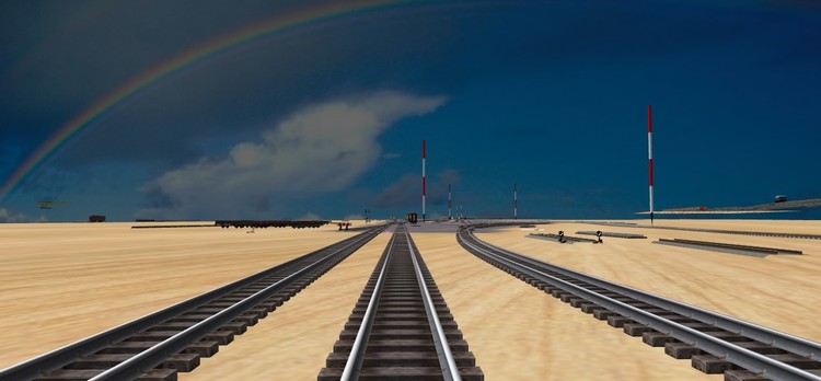

Geht nicht , geht doch und das mit Bewegung .
Wetterbericht sagt nichts gutes - Wechselhaftes Wetter !
Mit Gleisen einen Regenbogen herstellen , Abwechslung auch hier gegeben .
Man könnte mehrere Screenshots machen und auf Ebene einfügen und immer eine neue Szene herstellen . Ebenen umschalten mit Timer !
