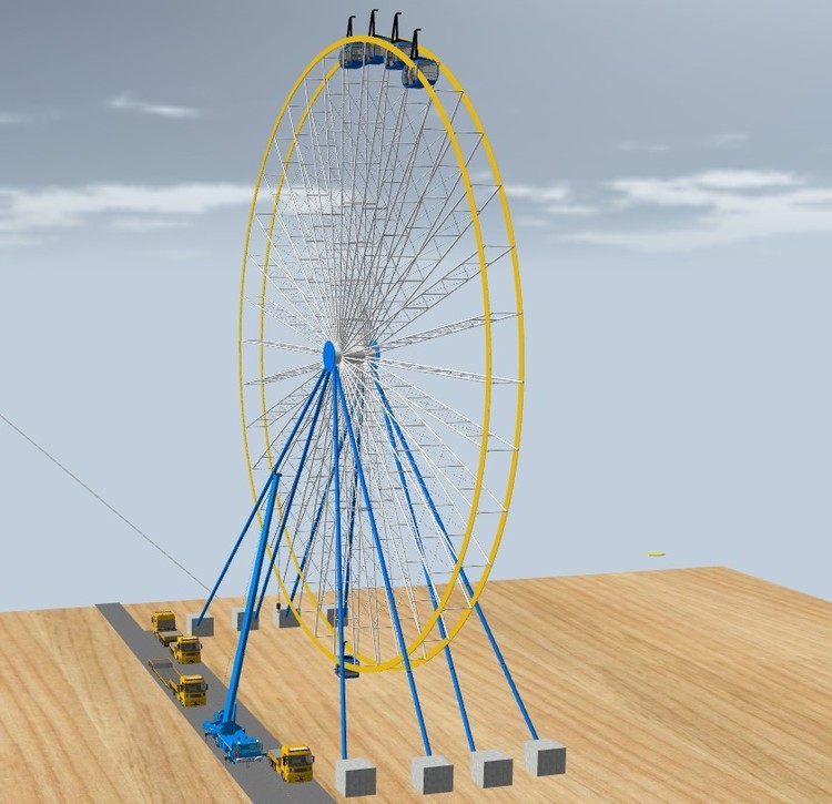

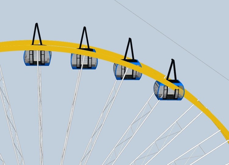

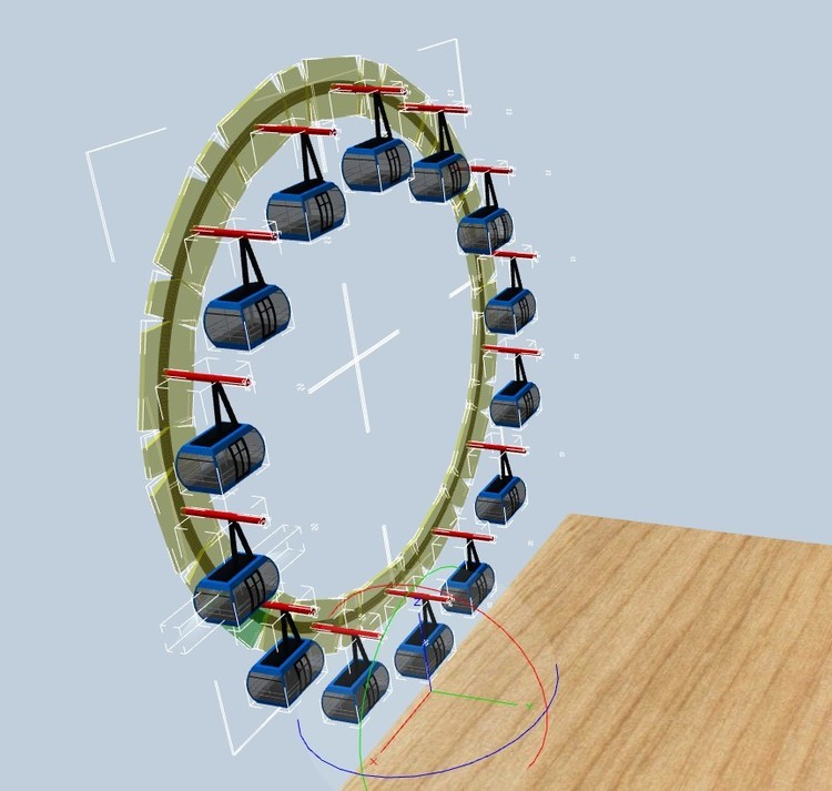

Ich habe mir Gedanken gemacht , wie man ein Riesenrad im MBSv4 bauen könnte mit Hilfe von Kameras .
Die Kameras dienen dafür , das die Kabine sich senkrecht verhalten .
Beispiel meines Videos auf Youtube :
Die Dummys können später ausgeblendet werden , die Kabinen sind von der Seilbahn .
Ich habe " fmkberlin " angeschrieben , ob er mir die Kabinenarm kürzer oder eine andere Befestigung bauen könnte für mich . Das Riesenrad ist mit Bordmittel gebaut , kann später als Vorlage dienen für einen Modellbauer .
Der Aufbau sollen Transport-Bauformen haben , das heißt , es soll auch mit Kran ab- und aufgebaut werden können . Hier ist das Riesenrad mit 14 Kabinen vorgestellt .
Mein Spezial-Riesenrad hat etwa 72 Kabinen . Spezial ist es darum , weil sich das noch keiner vorstellen kann . Es ist so gesehen mein Entwurf als Erbauer und Erfinder .
Der gegen Ring ist ausgeblendet , damit man es besser sehen kann .
Die Kamera folgt den Zylinder und ist auch damit verknüpft . Die Kabine ist mit der Kamera verknüpft . Somit bleiben die Kabinen bei drehen immer senkrecht .
Ich habe es in gleicher Form nur diesmal anders angewandt .
Diese Idee stammt von BahnLand  " Seilbahn "  -  Leider bekomme ich mit diesem Trick die Menschen nicht so gesteuert , wenn sie in Bewegung sind .

Für das Riesenrad habe ich diese Kabinen gewählt , weil die Türen sich öffnen und schliessen lassen , So können auch die Menschen herein und heraus gehen . Wie man mich kennt will ich fast real nahe kommen .

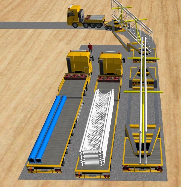

Mein Riesenrad besteht so gesehen aus einzelne Bauteile . Vom Transport zum Aufbau und Betrieb ... .
Frank ( fmkberlin ) wird für mich die Seilbahn-Gondel die Aufhänger ausblenden , also werden diese Gondel eine Funktion neu erhalten .

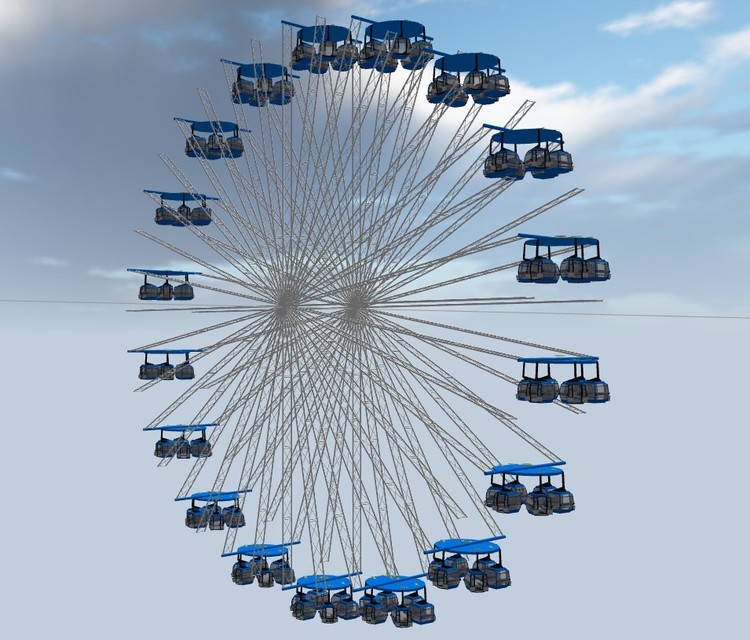

Ein paar Bilder von mir ...
Screenshot_5.thumb.jpg.0400696f1b95429126a048a0c75682ba.jpgScreenshot_6.thumb.jpg.6b8f376a9b5ca9a98070604b4cdee813.jpg

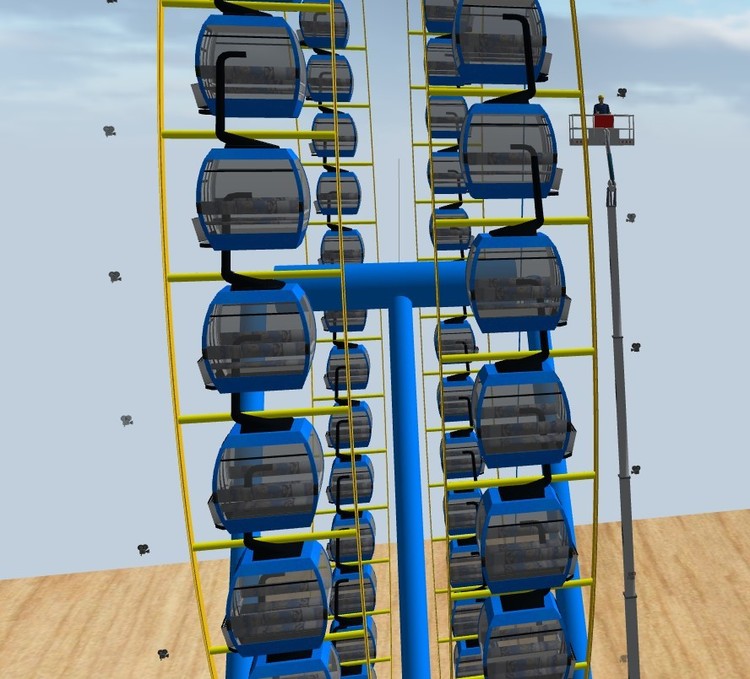

Die Gondelkabinen bekommen für das Riesenrad noch eine Funktion dazu !!!
Die vielen Führungskameras für die Gondeln , die sie senkrecht halten .
Screenshot_8.thumb.jpg.fc60c794e663071a1101dbda746b4d26.jpgScreenshot_9.thumb.jpg.6b235a744177ad04f0910c5be0bf2b11.jpgScreenshot_10.thumb.jpg.a18a17c8bfa40d92f6b0fc897a56cac9.jpg

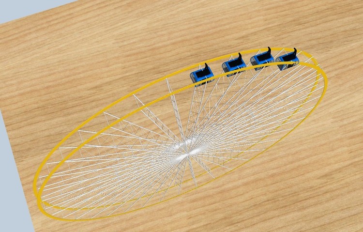

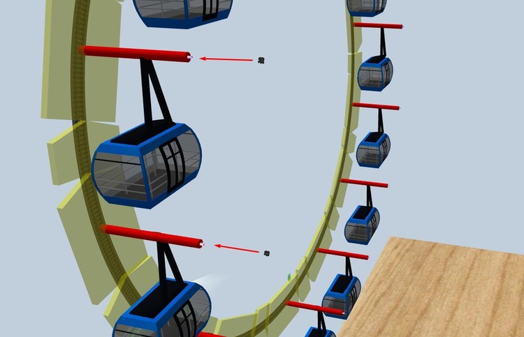

Von der Mitte bis nach Aussen des Rades ( Speichen ) nach Augenmaß ( Aufbau und Konstruktion ) .Screenshot_11.thumb.jpg.d50a15c7cd52aa79886ae34bc8618ceb.jpg
Wie vorher gesagt ( geschrieben ) aus Bordmittel !
Die Verbindung zum Rad aus zwei Teile , eins habe ich rot nachgezeichnet . Jede wird auf 10° angebaut , als Abstand .
Dann müssen noch Verbinder zu den Speichen ( Gerüst ) angebracht werden .

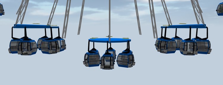

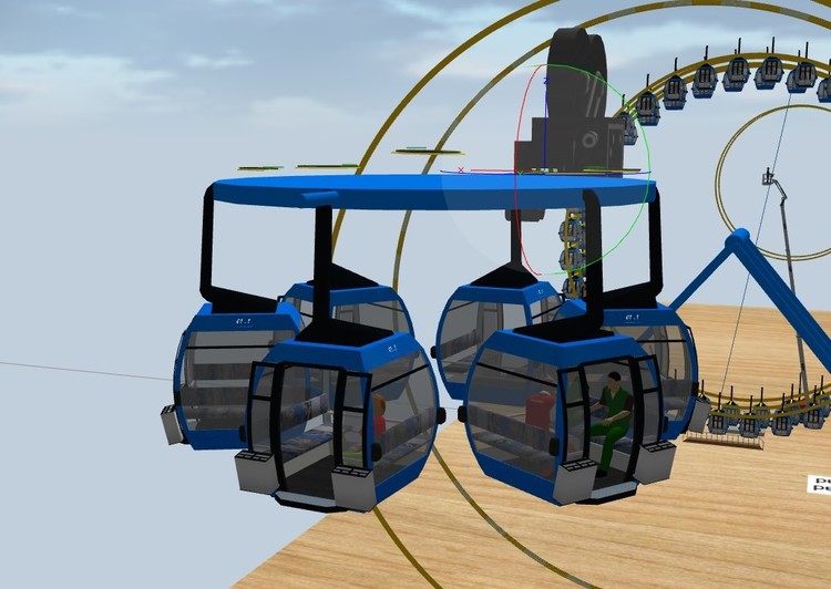

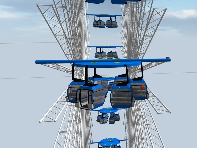

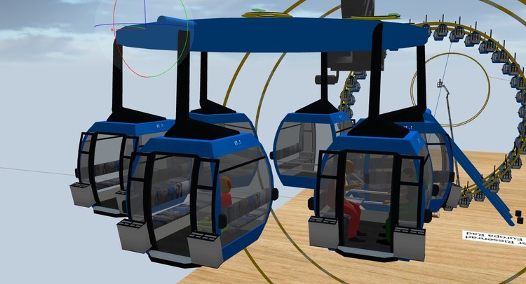

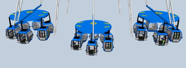

Eine ganz neue Idee zum Riesenrad , eine drehende Kabinen-Karussell , das wär bestimmt eine Weltneuheit .
Von den 6 Kabinen lassen sich 4 Kabinen in Aus- und Einsteigen umstellen .
Screenshot_13.thumb.jpg.2f37a1604f317ee38cec4bc23929eb70.jpgScreenshot_14.thumb.jpg.f23f7a219951850a1d040ddfea15e909.jpgScreenshot_15.thumb.jpg.514ac6408b2f2751d99ef0d61c7704cb.jpgScreenshot_16.thumb.jpg.f8b027b3ba7f5ac91d89accd63fecbde.jpg
Natürlich sind die Kabinentüren zu im Betrieb , es ist noch eine Test-Phase .

Hallo Modellbahnfreunde

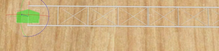

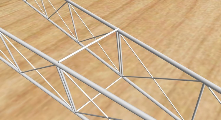

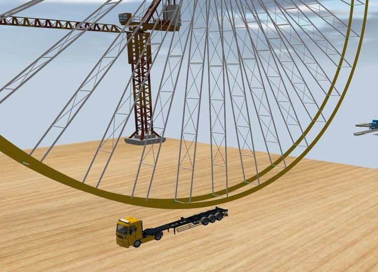

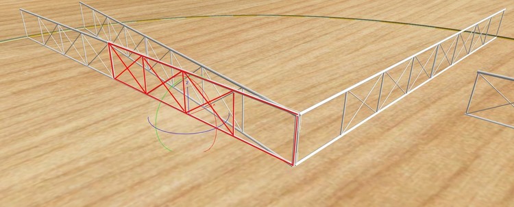

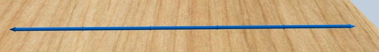

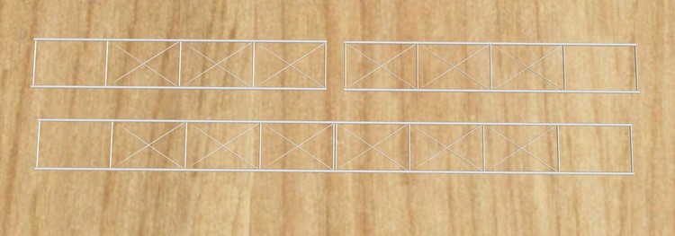

Mit einen Trick habe ich einen schnelleren Weg gefunden das Rad ( Speichen ) auf zubauen .
Screenshot_17.thumb.jpg.6999b38892810a44752113071ff4e466.jpgScreenshot_18.thumb.jpg.258c1c67dd7f96d41079f0c3744fd41c.jpg

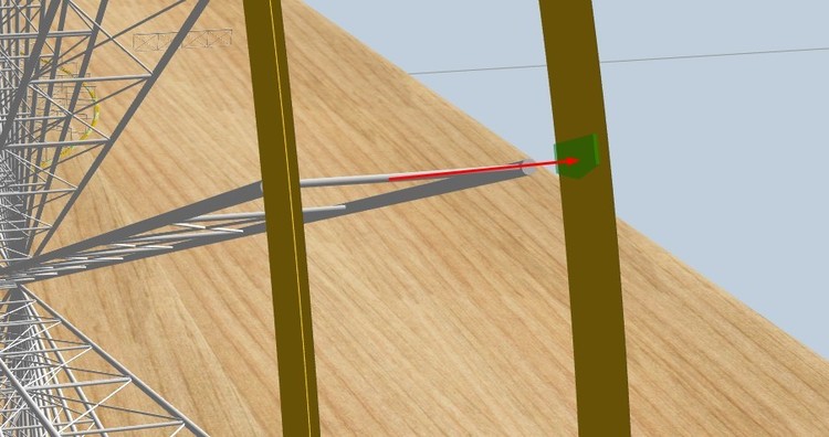

Dem Gerüst habe ich ein Dummy-Lok verknüpft und so eine leichte Position der Punkte zu führen . Dabei muss die Bewegung " Play " oder " Abspielen " abgeschaltet werden . So kann der Dummy nicht fahren ( PAUSE ) . Damit kann ein verschieben verhindert werden .
Man führt den Dummy langsam zu der Position wo sich zwei Gleise treffen .
Damit geht es auch viel schneller und genauer zu den Positionen .
Ich hab zwar nicht das Rad erfunden , aber für die Funktion im 3D-MBS Anwendung . Damit braucht man auch nicht eine Berechnung vornehmen , die man sonst hätte machen müssen .
Mit den Zylinder oder Quader hätte ich das Ende bzw. der Ring ( Gleis ) nicht so schön hinbekommen .
An den Gleisen " Ring " kommen die Beleuchtung-Elemente , die ich morgen machen werde .
Ist der Rekord eines Riesenrad
:o
Noch müssen die Stützen gebaut werden .
Mit dem Ergebnis bin ich so zufrieden .
Es geben von andere Variante von Gerüste , ich wählte den  Klassiker .

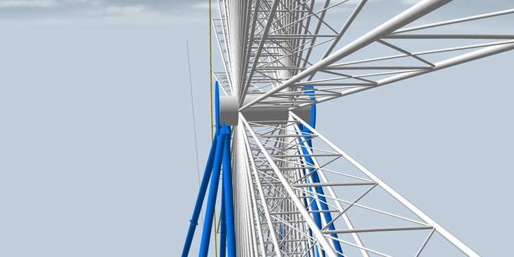

Eine kleine Erklärung zum Gerüst " Speichen " , das aus zwei Teile besteht.
Um ein Mittelpunkt zu bekommen muss man die zwei Teile gruppieren , so wird der Mittelpunkt automatisch versetzt zur Mitte ( Gruppe ) .
Zylinder haben nur ein Ende das Gismo und nicht in der Mitte . Will man es in der Mitte bekommen , muss man eine Gruppe bilden .
Am äußerten Ende ( Gondel-Achse ) wird ein Dummy-Lok eingesetzt , das für die verschieben dient ohne Abspielen - mit der Hand ( also die Maus solange schieben wo der Punkt sein soll ) . In der Pause-Phase  kann auch nicht die Dummy-Lok abhauen , wenn man mal aus versehen den Dummy in Bewegung bringt .
Dann sollte man die Verküpfung der Einzelteile vornehmen und anschliessend noch in eine Gruppe - so bleibt es alles zusammen .
Man kann auch die Dummys wieder entfernen , wenn man es wollte und nicht mehr braucht .
Ich finde aber das sie doch nützlich sind , als Kontaktpunkte .
Die Dummys werden dann auch wieder verknüpft , so haben sie keine Fahreigenschaften mehr . Festpunkt an einer Stelle !!

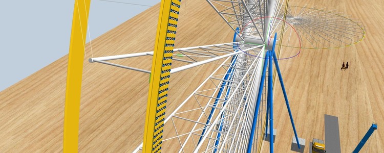

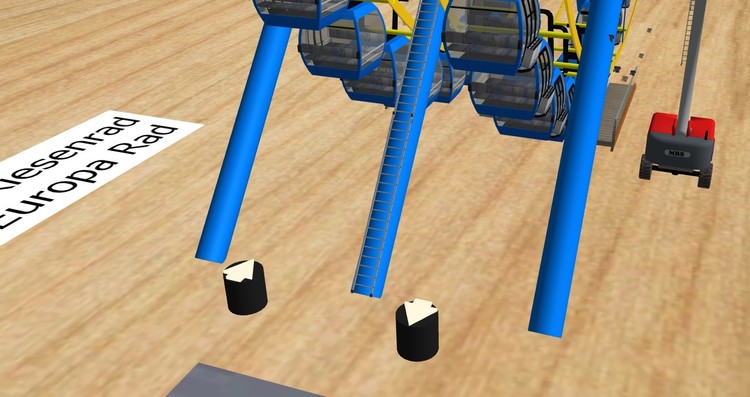

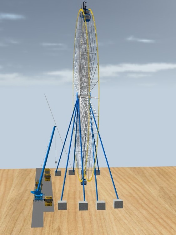

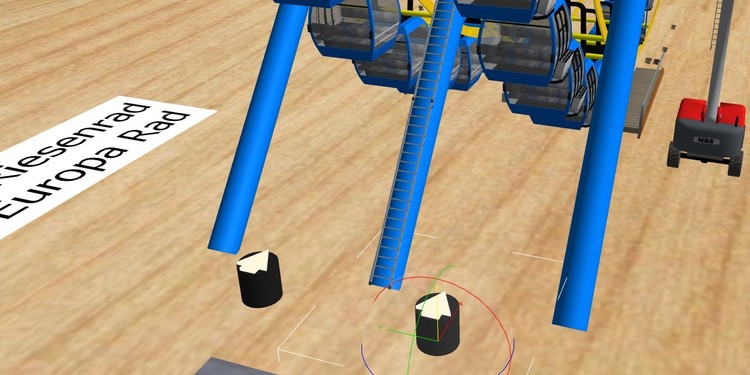

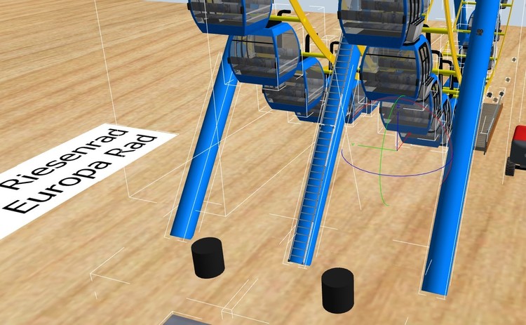

Links die Verbindung zur Mitte der Achse , da der Mast ( Stütze verlängert werden muss sind Verbindung-Bolzen einzusetzen ) aus 5 Teilen besteht wegen den Transport .
Hier ist er schon montiert ( in eine Gruppe gefasst ) , der seine Position erhält - es sind 8 solcher Stützen erforderlich .

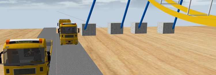

Am Boden sind Betonklötze als sicherer Stand des Gerüst .
Screenshot_29.thumb.jpg.2eb93281710566e44cd83e09db4e1bfc.jpg    ;) (y)
Screenshot_30.thumb.jpg.2941a10ca258fa8fd8b6710b3c1f42a3.jpg   :o  :D
Auch die Betonklötze werden Verbindungen erhalten .
Jetzt fehlen noch das Podest und Geländer als Unterstand .
Auch die Beleuchtung kommt noch , die wird bestimmt schwer sein . muss ich ein bisschen tricksen .

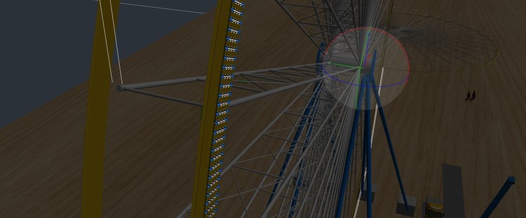

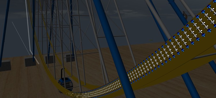

Nun habe ich mit Bordmittel die LED-Beleuchtung am Ring fertig . Dabei ist mir aufgefallen das nicht alle sichtbar sind . Es kann an der Größe der Skalierung liegen , das die Objekte doch zu klein sein wird . Von der Optik muss es diese Größe habe .
Ich werde zwar die Dimension verlieren , wenn ich ein Screenshot mache und auf eine Ebene als Bild einfüge .
Mit Lauflicht oder blinken müsste ich durch ein- und ausblenden simulieren .
Wenn ich das ganz als mpb-Datei hochlade , wünsche ich ein Modellbauer , der dies dann in etwas so umsetzen kann .

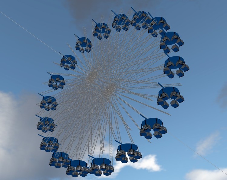

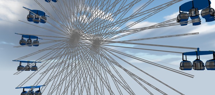

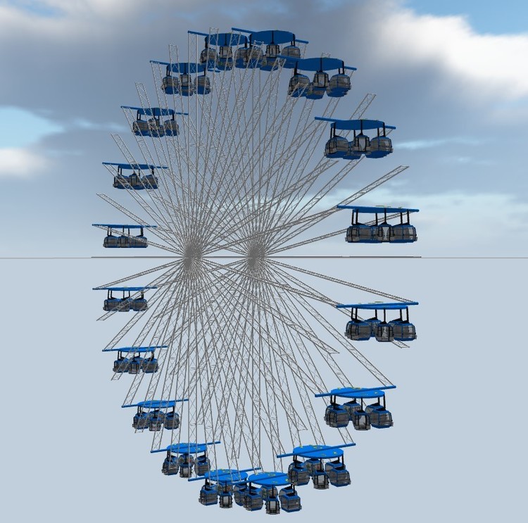

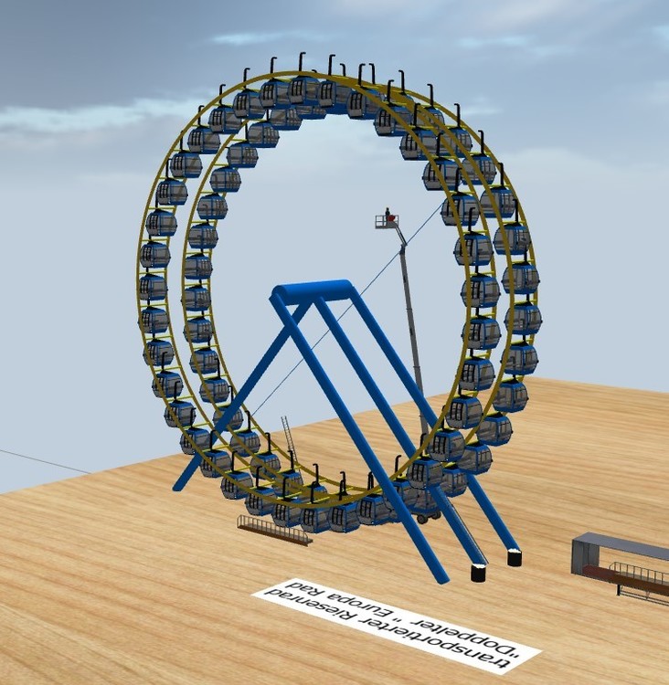

Hier müsste Wüstenfuchs was sagen können , ob das eine Weltneuheit wär - ich fand nichts in dieser Art .Screenshot_42.thumb.jpg.a8880cc08dbc61cb4b113bf694a9909c.jpg
In dieser Stellung der Kabine ( Gondeln ) drehen sie sich auch noch in der waagerechte Ebene Screenshot_41.thumb.jpg.9219fde4d899832214ab6dc8de033f94.jpg
Hier können die >Gondeln< für den Ein- und Ausstieg gedreht werden , so können gleich drei unteren Karussell-Gondel angefertigt werden .

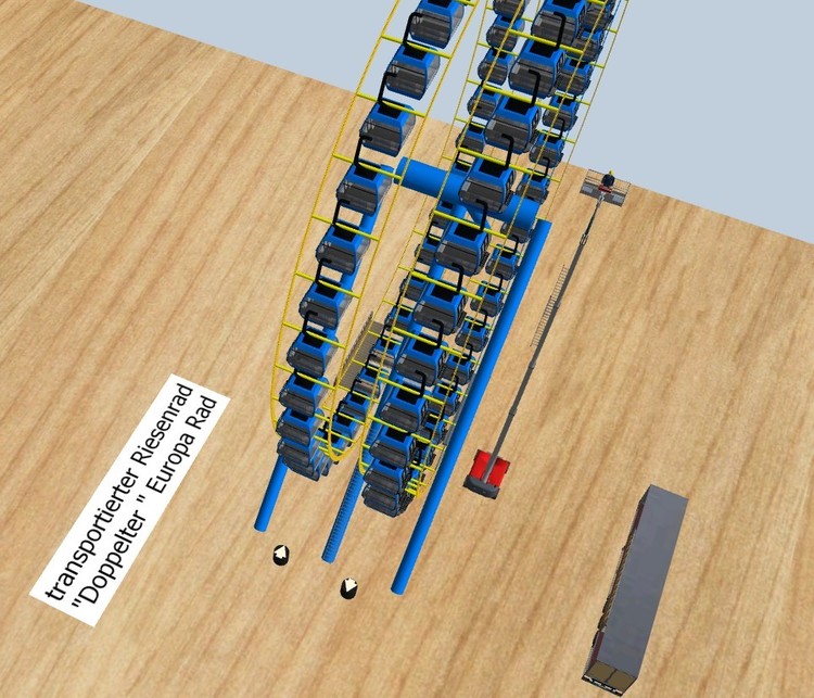

Das Riesenrad ist doppelt vorhanden und dazwischen das Karussell . Hierbei muss noch das Stützgerüst gebaut werden .
Vielleicht werde ich das Drehrad auf eine Y-Gerüst umbauen , aber nur , wenn ich es so hinbekomme .
Da ich es selber auf der Platte besser sehen kann als Ihr , ist es schwer so in Bild zu fassen .
Es sind sicher einige Streben des Rad zuviel sein , da muss ich noch überlegen .
Das würde meine zweite Variante als Riesenrad ( Double  Riesenrad oder Riesenrad-Karussell ) .
MBS - ?????????      =   Name noch offen !
Noch dreht sich dieses Riesenrad nicht , da es ein Prototyp ist .

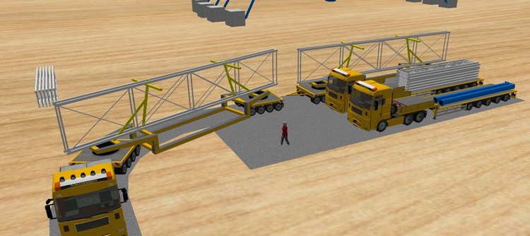

So könnte der Bausatz des Riesenrad werden für den Transport .
Es ist schon eine Herausforderung die Teile zubauen !
1. Fertiges Modell
2. Bausatz
Beide sollen auch in Bewegung ihrer Funktion haben können .
Der Hubkran ist leider nicht Hoch oder Lang genug - es müsste ein großer  Bruder her .

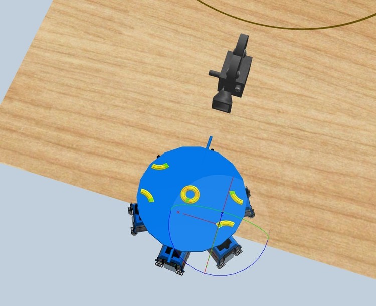

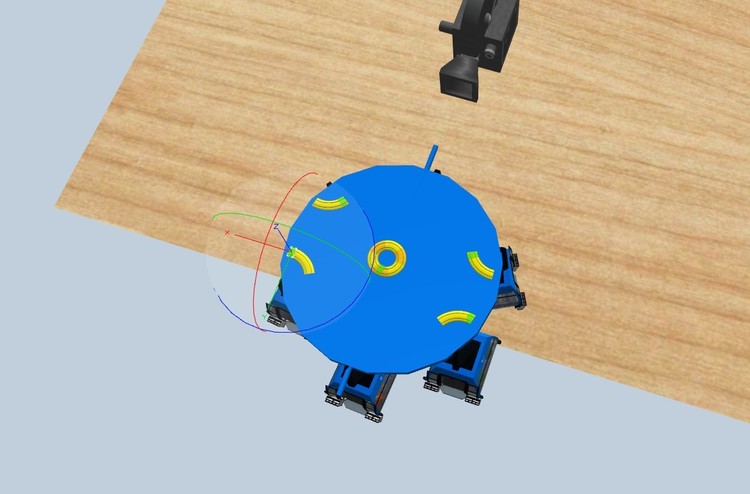

Das Video zeigt eine Draufsicht vom Karussell für das Riesenrad !!
Bitte hier genau hinschauen wie die Richtungspfeil-Schalter anzeigen , die werden über die  EV gesteuert .
0 = Aus
1 = An ( vorwärts )
2 = Gegenrichtung ( rückwärts )
Zur Hilfe die Beschriftung der Richtungspfeil für die Motoren .
Die Achse mit dem weissen Auslegerarm - Endpunkt ( der Drehpunkt ) , hier wird oder werden das/die Karussell immer in waagerechte Haltung gehalten , so dass die Kabine auch immer senkrecht geführt bleiben ( Kamera-Führung-Einsatz = wie bei den einzelne Kabinen , nur hier ist das Karussell der Punkt " Auslegerarm " ) .
