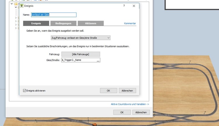

Also das kann so nicht funktionieren:
Ueberlege mal was du der EV im grunde sagst: Irgendein Fahrzeug faehrt ueber irgendein gleis. Nenne mir den namen des gleises!
So aehnlich werden auch lose gezogen oder Lottogewinne verteilt . Also so vorgehen wenn es klappen soll:
Fahrzeug ist tatsaechlich uninteresant da ja eine bestimmte stelle an der anlage mit ein u ausgangskontrolle ueberwacht werden soll. Also muss hier das gleis/strasse das am eingang ist benannt werden, schlicht und einfach. Es koennen durchaus bedingungen gestellt werden um eine entscheidung fuer 2 optionen herbei zu fuehren. Ich konnte nicht erkennen was deine bedingung meint.  Bei der Aktion kann eine variable erzeugt/veraendert werden.Das kann eine zaehlung sein, oder eine namensnennung der lok (welche eingefahren ist) wobei dazu abba _Trigger1 abgerufen werden muss. Um das gleis zu erfahren braucht man keine funktion weil man es ja als ausloeser benannt hat, also vielleicht einfach beschrifung (oder variable) setzen, mit dem gleis namen......
Die uebliche vorgehensweise bei lok/gleis erkennung ist das mit der _Trigger1/2 funktion eine variable erzeugt wird welche das fahrzeug/gleis speichert um spaeter bei neuen befehlen dieses fahrzeug abrufen zu koennen (was z b bei einer geparkten lok mit spaeterer abfahrt entweder die nennung der lok oder des gleises auf der sie steht bedeutet) Es gibt auch direkte anwendungen in einem ereigniss abba da hift einem die voreingestellte option in den aktionen : Ausloeser.

Zu der Geschichte mit dem Trigger2-Trick:
Du brauchst nun eine Objektvariable, die Du in dem Gleis ablegst, z.B. Du willst auf den Baustein GBS34 verweisen. Schreibst Du in die OV des Gleises:
Name: Baustein Wert: GBS34
Und in der Condition Deines o.g. Betrittevents fragst Du, ob das Gleis eine OV namens Baustein hat. Geht so:
Bedingung:  _Trigger2  Variable besitzt Wert Name: Baustein Wert: gar nix  Negieren (!!!)
Und dann kannst Du in der Aktion Signal schalten einsetzen mit indirektem Zugriff:
als Signal Benutzerdefiniert und dann eintragen:
$_Trigger2.Baustein Wert 1. Entsprechend 2 für Reservierung.

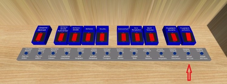

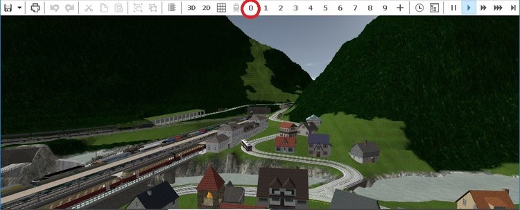

  2. Wähle nun in der Button-Leiste die Kamera-Ansicht 0 aus, um das globale Schaltpult anzuzeigen.

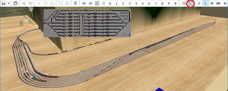

  3. Klicke dort auf den blauen Taster über dem Pfeil. Dann bekommst Du die Sicht auf den südlichen Abstellbahnhof mit eingeblendetem Gleisbildstellput angezeigt.
  4. Bevor Du Dir die dazugehörige Ereignissteuerung ansiehst, wäre es ganz gut, wenn Du Dir den synchronen Ablauf auf der Anlage und auf dem Gleisbildstellpult erst ein Weilchen betrachtest. Du kannst hier sehen, dass immer beim Passieren eines Signales der nächste Gleisabschnitt zunächst komplett reserviert wird (gelbe Ausleuchtung), und anschließend die Gleisbildbausteine, auf deren zugeordneten Gleisen der Zug gerade einfährt, auf die rote Ausleuchtung umschalten. Sobald der Zug ein solches Gleis wieder verlässt, erscheint wieder die gelbe Ausleuchtung, weil der Gleisabschnitt insgesamt noch nicht freigegeben ist. Erst wenn der Zug den Gleisabschnitt komplett verlassen hat, erlischt auch die gelbe Reservierungs-Ausleuchtung am Gleisbildstellpult.
  5. Öffne nun die Ereignisverwaltung mit dem oben eingkreisten Button in der Button-Leiste.
    Die nun angezeigte Ereignissteuerung ist in verschiedene Ereignisgruppen unterteilt. Die Steuerung und Anzeige am Gleisbildstellpult ist für den südlichen Abstellbahnhof in den Ereignisgruppen "ABS Gleisbild-Steuerung" und "ABS Besetzt-Anzeige" realisiert. In der ersten Gruppe wird die Reservierung kompletter Gleisabschnitte gesteuert.

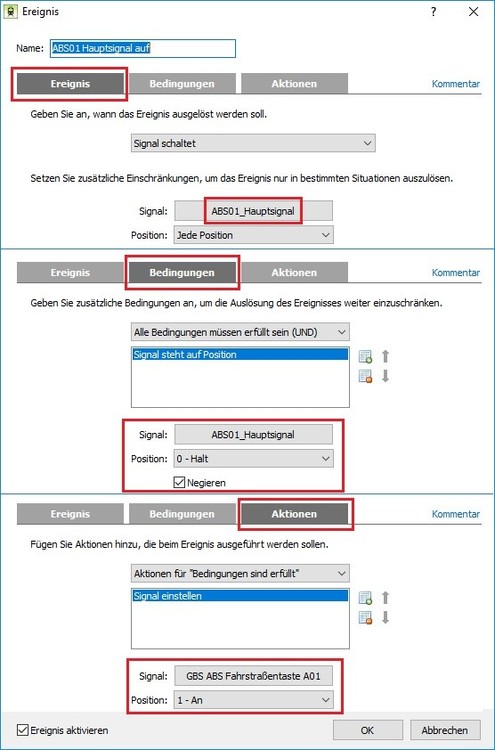

  6. Wähle beispielsweise aus der obigen Anzeige das Ereignis "ABS01 Hauptsignal auf" aus. Wird dieses geöffnet (siehe die Anzeigen "Ereignis" und "Bedingungen" im unteren Bild), wird im Gleisbildstellpult die Fahrstraßentaste "GBS ABS Fahrstraßentaste A01" angeschaltet (Anzeige "Aktionen" im unteren Bild).
    190691063_05Gleisabschnittreservieren1.thumb.jpg.26fd986771399f13a16e776550e055e7.jpg
  7. Das Anschalten dieser Taste "GBS ABS Fahrstraßentaste A01" bewirkt nun die eigentliche Ausleuchtung der Resvierungsanzeige des vom Zug nun zu befahrenden Gleisabschnitts. Im Abschnitt "Aktionen" des unteren Bildes werden alle Gleisbildbausteine des Gleisbildstellpults, die den zu reservierenden Gleisabschnitt repräsentieren, gelb ausgeleuchtet.
    Theoretisch hätte man die beiden Vorgänge 6 und 7 auch in einer Ereignnisdefinition zusammenfassen können. Mit der hier dargestellten Indirektion wird aber erreicht, dass die Gleisreservierung nicht nur durch das sich öffnende Signal, sondern auch von Hand direkt über die Fahrstraßentaste am Gleisbildstellpult vollzogen werden kann.
