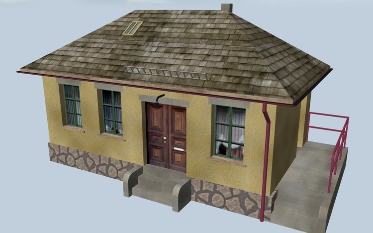

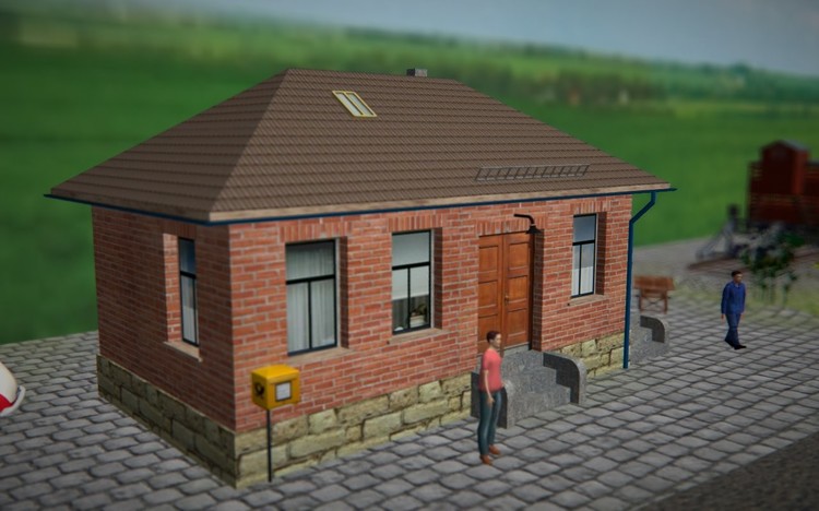

für meine neuen Minimax-Module war ich auf der Suche nach kleinen Empfangsgebäuden im norddeutschen Stil. Leider sind alle vorhandenen Modelle im Katalog zu groß. Da fiel mir der Haltepunkt Borsdorf, den ich im Dezember 2014 begonnen hatte und im Januar 2017 das erste mal einer Optimierung unterzogen hatte.
Das Outfit passt zwar im Moment noch nicht zum Thema Norddeutschland, aber das kann ja noch werden.

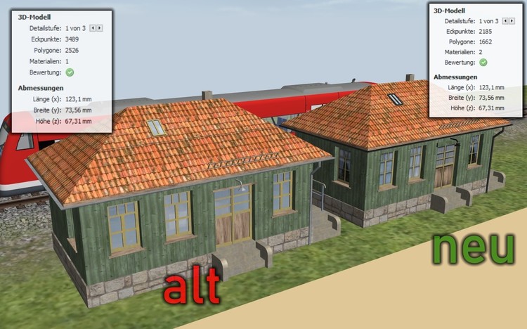

In einem ersten Schritt wurde eine Texturverbesserung einhergehend mit einer weiteren Polygonreduzierung vorgenommen.
Quasi als Nebenprodukt springt eine Beleuchtung einzelner Fenster heraus.
Bearbeitet von Roter Brummer

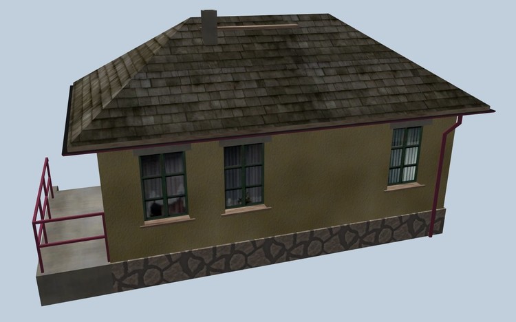

vielen Dank für die Likes. Jetzt geht es nach Norddeutschland.

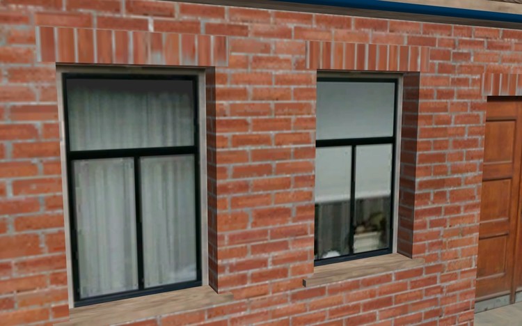

Augenscheinlich ist nur die Textur geändert. Das ist in so weit auch richtig, denn die Grundmaße sind die selben geblieben. Allerdings wurden die Fensterteilungen den Gegebenheiten angepasst und mit größeren Glasflächen versehen.
Ebenso wurden die Fenster- und Türstürze mit vorbildnaher senkrechter und paralleler Ausmauerung ausgestattet. Ein durchgehendes Mauerwerk, sofern es denn richtiges Mauerwerk und nicht nur eine vorgesetzte Verblendung ist, würde an diesen Stellen ansonsten nicht halten. Man könnte es hier noch auf die Spitze treiben und die senkrechten Steine jeweils nach links und rechts geneigt einsetzen. Dann würde der mittlere Schlussstein das Ganze in Form halten. Da man die Ausmauerung aber auch in gerader Form beobachten kann, habe ich das hier so gelassen.
Die Türen wurden durch eher norddeutsch anmutende Texturen ersetzt.

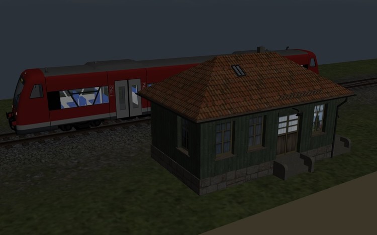

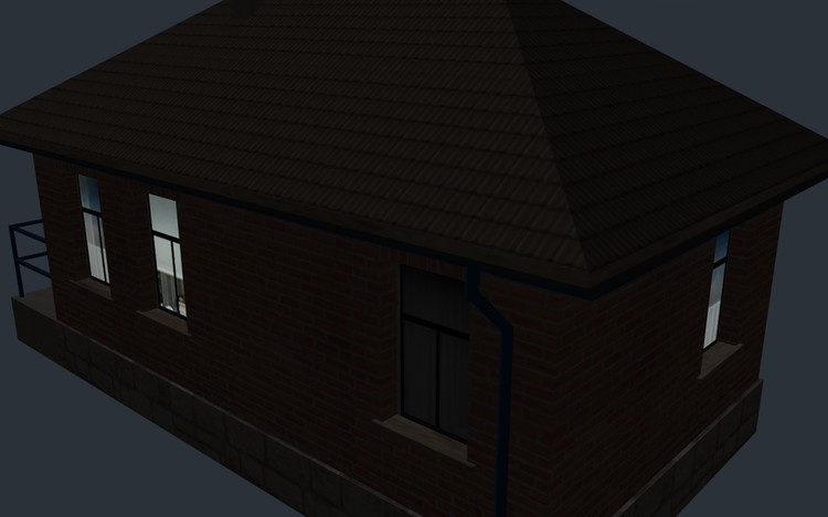

Eine nächtliche Beleuchtung ist auch wieder vorhanden.
Dazu musste die Fensterteilung an diesen Stellen neu konstruiert und die leuchtenden Flächen mit einer anderen Textur eingepasst werden.

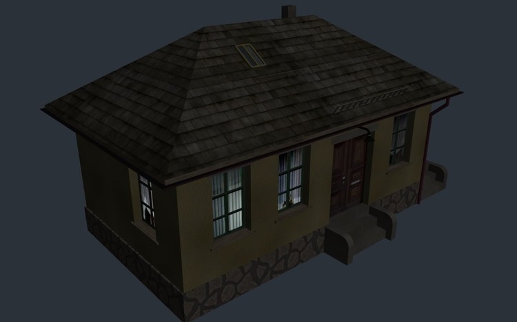

die einfach verputzte Variation ist ziemlich universell einsetzbar.
Die Fensterstürze sind einfachen Betonteilen gewichen.
Die erneut geänderte Fensterteilung hat auch wieder zum Teil eine nächtliche Beleuchtung.

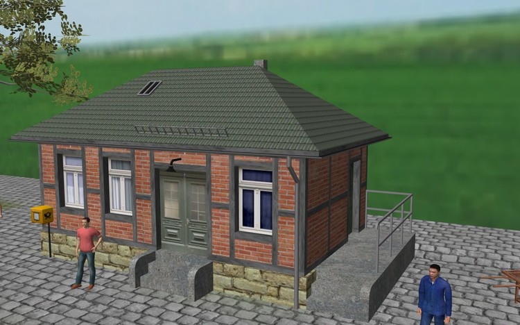

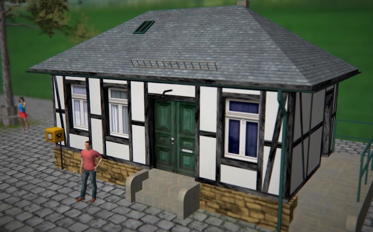

nächste Variation - Rheinisches Fachwerk
Der Verlauf der Maserung im Holz des Gebälks verläuft immer exakt entlang der Längskante. Was nicht hundertprozentig rüberkommt ist die Neigung einiger Streben. Für die optimalerweise 70 bis 75° war einfach der Platz nicht da. Aufgrund der Kleinheit des Gebäudes durften die Streben ihre Aufgabe, nämlich die Versteifung der eigenen Wand und das Auffangen des Drucks der im rechten Winkel anstoßenden Wand dennoch gerecht werden.

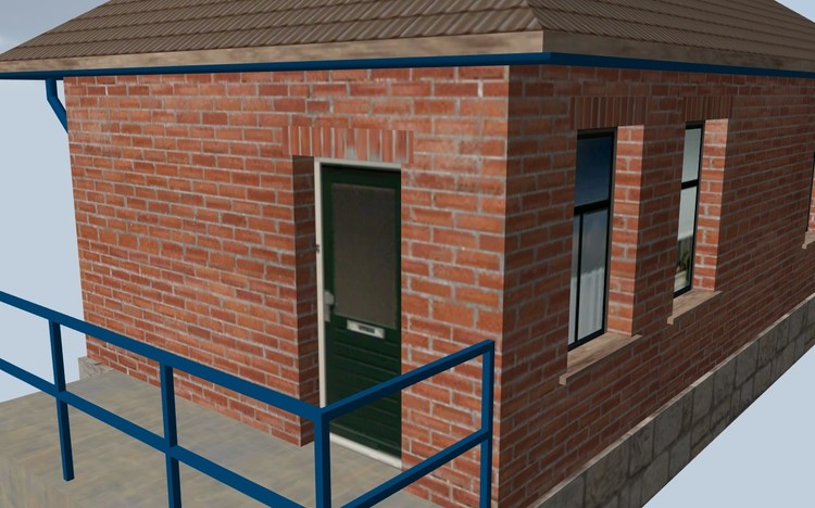

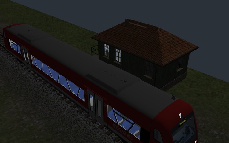

vielen Dank für die Kommentare und Likes. Jetzt geht es wieder in den Norden.
Auch dort gibt es ja Fachwerk. Da dieses in nördlichen Gefilden häufig mit Backsteinen ausgefüllt wird, entfallen manchmal die Streben. Die Ausmauerung hat genügend Tragkraft um die Versteifung herzustellen.
